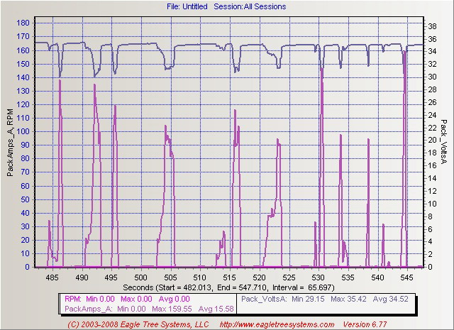

    Genau dieser Regler wurde in folgendem Baja 5B an 9s Lipo eingesetzt. Beim Hochspulen sehe ich da keine grosse Verzögerung:
    http://it.youtube.com/watch?v=b9cp_d71MkI
    http://it.youtube.com/watch?v=BrAkLH9PcAQ
    Hier die max Werte von einer Fahrt mit 9s lipo und diesem Regler
    http://picasaweb.google.it/adicesare77/HPIBajaProject#5284195769780621634
    Und hier das gesamte Logfile für Eagletree Besitzer
    http://www.offroad-cult.org/Board/attachments1237506968/1244499950_baja_9s_lipo.zip

    Ansich Vielversprechend. Aber bei der Fahrerei wie oben im Video ist auch keine hohe Durchschnittsleistung angesagt. Spannender wäre es den Wagen eine Wiese hoch und runter zu jagen und zu schauen ob der Regler das mitmacht. Der kleine Neu 1915 Motor wäre in meinen Augen wohl abgefackelt wenn er schon bei knapp 60 Grad ist bei der recht legeren Fahrerei. Die 50 Grad vom Sentillon deuten auch schon auf recht gute Leistungsnutzung hin. Aber der Baja war auch auf 80km/h übersetzt (laut Radar Pistolen Messung des Users)
    Edit2:
    Verwandt wurde die 684 rpm/v Version des Neu 1915. Was an 9s lipo in etwa 22500rpm sein dürften. Wenn das schon 80km/h ermöglicht (Ritzelgrösse leider keine Ahnung) dann hätten etwa 17000rpm um die 60km/h ergeben. Frage ist ob die meist 10000rpm Grenze der grossen Aussenläufer mit einem entsprechend grossem Ritzel (woher?) reichen um in diese Speedbereiche vorzudringen? Soweit hatte ich einst noch nicht recherchiert.

    Danke für den Log Othello, der ist doch sehr aufschussreich.
    Die 5kw Impulsspitzen sehen natürlich beeindruckend aus und Zeigen schön wo man sich mit der Leistung befinden sollte. Ein kräftiger 1:8 Truggy hat Impulse von ~2,4kw, multipiziert man die mit (8:6 )³ dürfen die 5kw auch noch ein wenig überstiegen werden.
    Leider hat der Baja Pilot nicht wirklich mal Vollgas gehalten (ließ die Strecke evtl. nicht zu) und so ist die längste Passage ungefähr eine Sekunde lang. Sie startet bei 490 Sekunden und beginnt mit 135A, abfallend auf 90A. Auch bei 504 Sekunden ist eine langsame Beschleunigung mit Vollgas zu sehen. So über den Daumen gepeilt wird der Wagen bei etwas längerer Vollgaszeit wohl um die 2,5kw verbrauchen.
    Wenn man statt 80km/h auf dem Parkplatz, ungefähr 65-70km/h im Gelände fahren möchte, würden sich bei entsprechender Untersetzung wahrscheinlich ähnliche Ströme einstellen. An 12s statt 9s natürlich um 25% geringer.
    Um sich von den möglichen Untersetzungen nicht zu weit mit der Drehzahl zu entfernen, wäre es gut zu wissen was der Verbrenner denn so dreht. Bei den Zenoha Motoren ist es aber nicht so einfach die genau Drehzahl zu bestimmen. Je nach Tuningstufe sind 10-15000U/min möglich. Deshalb wählte ich beim Outrunner 250kv, an ~45V ergibt das 11250U/min, den Rest kann man vielleicht über die Ritzel machen, wobei ich nicht weiß wie die Verfügbarkeit in dieser Größe ist und welches Modul benutzt wird.
