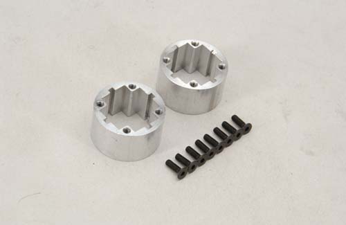

Mein Vorschlag wäre daher folgender:
Du lässt "Adapter-Diffgehäuse" machen, welche auf einer Seite den größeren Lochabstand haben, der für das HPI-Tellerrad benötigt wird:
(Es handelt sich hier nur um ein paar Zehntel mm...)
Den Gedanken hatte ich auch schonmal, aber wieder verworfen nachdem sich die HPI "Bulletproof" Tellleräder/Kegelräder als auch nicht wirklich stabil erwiesen haben und ich mir nicht sicher war, ob es wirklich reicht nur die Löcher zu versetzen (je nachdem wie das Tellerad "von innen" aussieht passt dann das Sonnenrad nicht mehr oder das Loch im Mitnehmer ist an der falschen Stelle, etc. etc.)
Jetzt, mit den neuen Hot-Racing Spiralverzahnten Teller/Kegelrädern ist das vielleicht wirklich nochmal eine Überlegung wert, allerdings für mich persönlich nicht sehr Lohnenswert, weil dann nur im Savy einsetzbar. |
