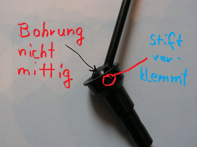

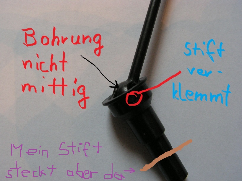

    Dieses Problem habe ich auch schon gehabt. Zwar beim RC8T, aber die beiden sind ja Baugleich. Dieses Problem bemerkte ich aber schon beim Einbau.
    Nachdem ich mir die Problem genauer angesehen habe und den Messschieber zu Hilfe genommen habe, stellte sich heraus, das die kleine Bohrung außermittig war und dadurch der Stift verklemmte, bzw. schwer reinging und auch schwer wieder rausging.
    Ich hoffe man erkennt, das das innere Teil leicht außermittig sitzt. Dies führte auch dazu das die gesamte Welle klemmte und sich nicht freigängig bewegen lies.
    Asso schickte mir ohne jegliche Widerworte einen kompletten Satz (l/r) als Austausch. Ich musste aber nur das innere Teil auswechseln.
    War vielleicht ein Produktionsfehler des einzelnen Teils, dies würde ich persönlich aber nicht als Armutszeugnis beurteilen, zumal Asso es anstandslos austauscht, sofern man dort auch nachfragt.

    Dann messe die Bohrung mal aus, vielleicht ist diese Bohrung etwas außermittig. Sobald du den Stift raus hast.
    Ich habe mir mein Fahrzeug auch gleich nochmal angeschaut, wie auch den Bauplan. Entweder, ist etwas Schraubensicherungslacck draufgekommen, wie schon ein Vorredner schrieb.
    Oder aber was auch sein könnte, das deine Kugellager nicht richtig in den Lagern drin sitzen und somit der Abstand größer ist und deshalb verklemmt ist. Am besten nochmal komplett zerlegen und auch die Lager überprüfen.
