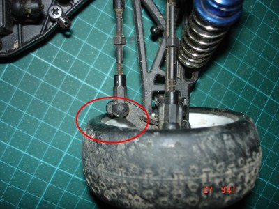

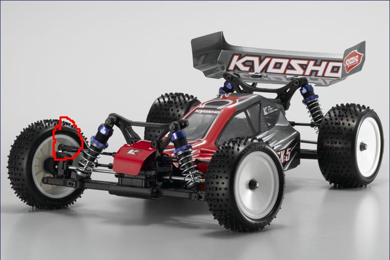

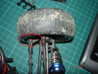

    Ich hab mal zwei Bilder gemacht um das Problem zu verdeutlichen.
    Das Bild zeigt, wie es sein soll und im Original ist:
    Das zweite Bild zeigt das Problem bei nicht passenden Felgen, der Lenkhebel schleift leicht an der Felge:
    Die Felge die im zweiten Bild verwendet wird ist eine W-5201W die Kyosho als Felge für den Lazer auf der Kyosho-Homepage verkauft obwohl diese nicht passt. Sad
    Wenn ich es richtig verstanden habe bedeutet viel Offset also, dass die Aufnahme in Richtung Felgeninneres wandert und wenig Offset, dass die Aufnahme eher am Felgenrand sitzt. Leider werden ja bei den Artikelbeschreibungen i.d.R. nur die Aussenmaße der Felgen beschrieben von Offset hab ich noch nicht so viel gelesen, so dass ich das nur optisch abschätzen könnte.
