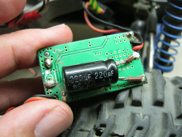

    Hey Leute,

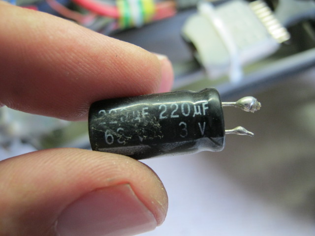

    mir ist von meinem BEC (5 Amp, 5V oder 6V Einstellbar via Jumper) dieser Kondensator abgerissen.
    BEC hat nachher aber noch problemlos funktioniert ohne heiss zu werden oder sonst was.
    Jetzt zwei Fragen:
    1) Benötige ich diesen Kondi überhaupt noch
    2) Wenn ja wo genau wird der jetzt wieder angelötet
    Hier noch bilder:

    Klar brauchst du den noch, und wenn du den Schrumpfschlauch abpulst wirst du auch sehen wo die Lötstellen abgerissen sind.
    Gruß, Jens

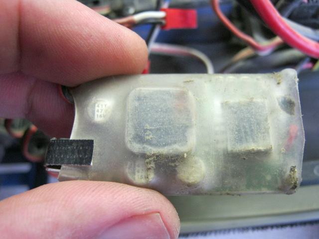

    Ok. Habe den Schrumpfschlauch mal entfernt.

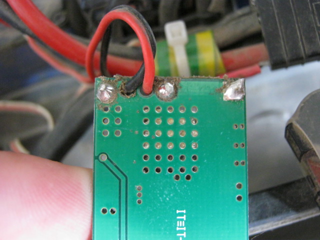

    So sieht das ganze dann von unten aus:
    Vermute mal der Plus Pol geht dort hin wo die Spannung vom Akku reinkommt und der Minuspol an die Lötstelle ganz rechts oder?
    amigaman
    Anmeldedatum: 22.10.2011
    Beiträge: 1688
    BeitragVerfasst am: 14.08.2015, 15:29 •   Titel:
    Ja, sehr wahrscheinlich ist der Elko parallel zum Eingang.
    Gruß, Jens
    soundmaster
    Anmeldedatum: 27.05.2010
    Beiträge: 4320
    BeitragVerfasst am: 14.08.2015, 15:32 •   Titel:
    Ok auf jeden Fall liegt bei diesen beiden Lötstellen auch die selbe Spannung an die der Akku hat.

    So hab den Kondi jetzt wieder angelötet. Hab halt kleine Kabelverlängerungen gemacht damit sich alles ausgeht.
    Das ganze wird noch eingeschrumpft und gut ist.
