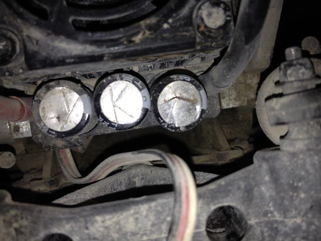

Mir ist am Wochenende bei meinem Ezrun Regler ein Kondensator geplatzt. Nach einer kurzen Vollgasfahrt ist er aufeinmal stehengeblieben. Nichts ging mehr. Als ich den Wagen näher untersuchte hab ich bemerkt das ein Kondensator aufgeplatzt war.
Betrieben wurde der Regler mit 6s und einem 1717 vom XO-1.
Kann ich die Kondensatoren ablöten und neue drauf? Wenn ja, die selben oder stärkere?
Oder meint ihr der Regler ist mitabgeraucht?
Es ist der erster Regler der mir abgeraucht ist.

ich schätze mal, der Regler wird kaputt sein. Mit weniger Kondensatoren sollte der Regler eigentlich noch laufen, nur halt mit mehr Ripple. Vielleicht ist der Kondensator schon einige Minuten/Sekunden bevor der Wagen stehengeblieben ist geplatzt und der höhere Ripple hat den Regler dann getötet.
Wenn ich mich recht entsinne, ist der Savy recht schwer und auch rech "sportlich" übersetzt, würde da beim nächsten Regler noch mindestens drei 470uF Low-ESR Elkos zusätzlich verbauen. |

Na, da hat wohl jemand die Temperatur der Elkos nicht gecheckt, was?
Wenn die soweit sind, das sie platzen, waren sie schon ganz schön heiß und überbelastet.
Ich glaube nicht, das es damit getan ist, die Elkos zu tauschen.
Aber wenn, dann das größte an LowESR, was da reinpasst. _________________ Gruß, Jens

bei genauerer Begutachtung ist mir aufgefallen das der linke Kondi eine "Kerbe" hat und der Rechte, der aufgeplatzt ist, auch. Diese kerben sind wohl bei einer Missglückten Landung, mit dem Hintern zuerst, in einen Kieshaufen entstanden. Sie sind auf dem Foto zu erkennen. Könnte es sein das dies der Grund fürs aufplatzen ist? _________________ Savage Flux Street Racer

Ne Beule im Alubecher tut den Elkos in den meisten Fällen nicht weh. Aber dabei kann halt auch eines der Kontaktbeine abgerissen sein.
Wenn die Elkos überlastet werden, entsteht ein Überdruck im Inneren. Damit die Elkos nicht explodieren, haben sie auf der Oberseite Sollbruchstellen die dann aufbrechen und den Überdruck kontrolliert ablassen.
Auf dem Foto sieht es so aus, als währen nur die beiden äusseren Elkos aufgebläht und mit gebrochener Sollbruchstelle. Beim mittleren Elko könnte daher ein Bein abgerissen sein. Dann würde es mit Sicherheit ausreichen, einfach neue Elkos einzu löten.
Sind alle drei Elkos aufgebläht(egal ob nun mit oder ohne offener Solbruchstelle), könnte da auch ein Hinweis auf einen Defekt im Regler sein(FETs abgebrannt). |

Die FETs sehen gut aus... in der Regel werden defekte am Regler mit einem verbrannten Bauteil signalisiert was ich hier nicht bestätigen konnte.
Mal abgesehen davon das ich vielleicht doch ne Tomate zuviel auf den Augen hatte bei der Kontrolle darf Stöffel die Hoffnung nicht aufgeben das es mit dem Austausch der Kondensatoren getan ist.
