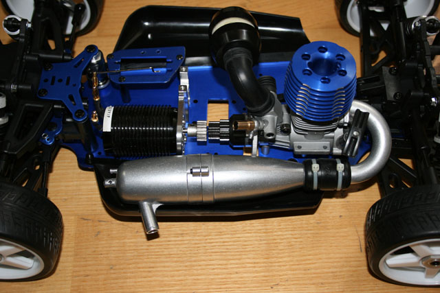

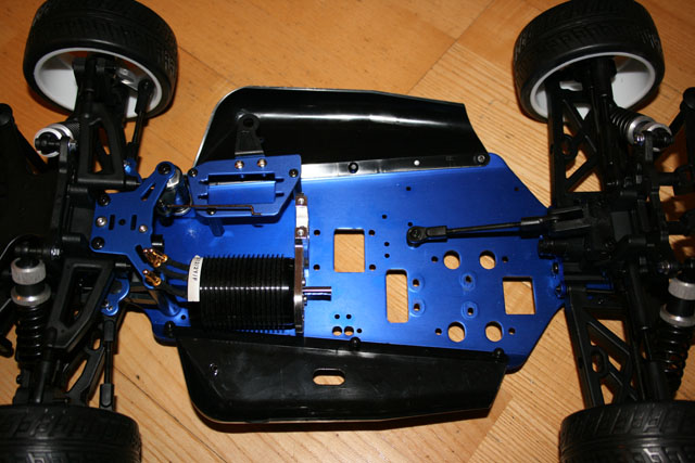

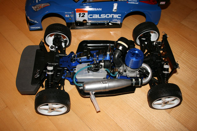

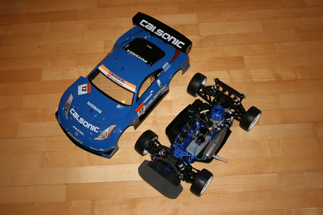

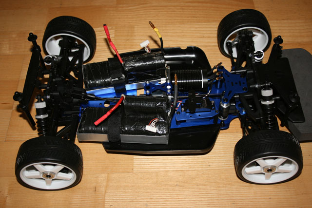

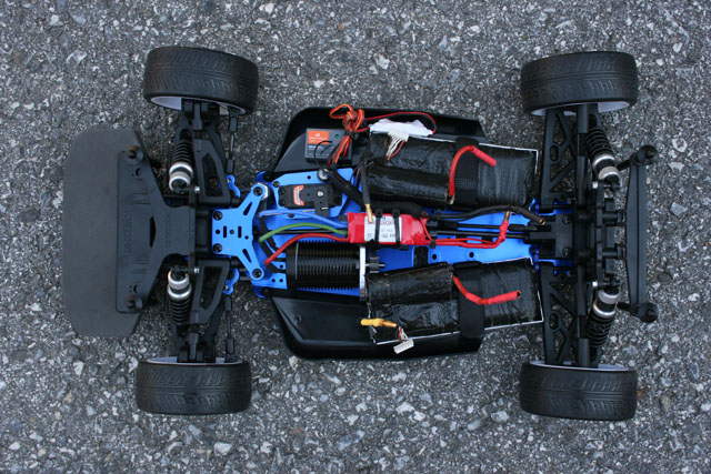

    Ich hab mir einmal einen Inferno GT umgebaut (allerdings mit Nissan-Karo):
    Hab die Motorposition gedreht, damit ich 2 Akkuboxen unterbringen konnte.
    Hier ein Video von der Ausfahrt: http://www.youtube.com/watch?v=8D19K9tmdjI
    Steht bei mir daheim als Roller inkl. neuer GRP-Reifen. Bin genau 1,5 Akkus damit gefahren...
    Falls Interesse besteht, meld dich per PN!

    @CKMAXX
    wie lang darf denn der Motor maximal sein?
    geht sich ein 3680er bzw ein 1515 1Y aus?
    CKMAXX
    Anmeldedatum: 16.06.2006
    Beiträge: 737
    BeitragVerfasst am: 15.11.2010, 19:21    Titel:
    Mußt seppwurz fragen, der hat ihn jetzt...Wink
    1515er dürfte knapp werden. Wenn du aber nur 1 Akkubox verwendest und den Motor um 180 Grad drehst, geht es sich locker aus.
