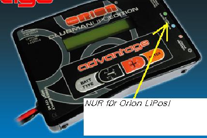

    Hallo
    Bei mir geht der Balanceranschluss des Lipos (Boomerang EP 5200) nicht auf den des Ladegerätes (Team Orion Clubman Lipo).
    Hat irgend jemand vieleicht eine idee?
    Mir ist bis jetzt nur in den Sinn gekommen den Plastikhalter des Ladegerätes zu entfernen.
    Ich hoffe ihr wisst wie ich das meine.
    http://www.kyosho.de/show_image.php?pic=ecc612a1da7e5259ab8b366aabc0fced.jpg Hier ist noch ein bild des Balanceranschlusses.

    Auch für dich haben wir hier was: http://www.offroad-cult.org/Special/hardcase_lipo_balancer_ladekabel/hardcase_lipo_balancer_ladekabel.htm

    Die EP funktionieren wie alle Hardcase nur mit speziell gebautem Balancerkabel an normalen Balanceranschlüssen. Kannst die EP nicht am SLPB-Anschluss laden, da dieser ausschliesslich und nur für die Orion LiPos ist.

    ich habe nicht diesen anschluss gemeint sondern der von dem bild das ich reingestellt habe, bei dem weiss ich das er nur für Team Orion's geht leb ja nicht hinterm Mond.
    http://www.kyosho.de/show_preview.php?pic=ce68d2bcac7bc30359098f3115faaa72.jpg&title=ORI30131
    Dieses Balancerkabel sollte ja passen, aber auch die 4mm Stecker gehen zum balanceranschluss. Kann ich das Kabel so brauchen und einfach ganz normal laden?
    Das untere der beiden Kabel ist gemeint.
    Gruss DarkFighter

    Nein, es geht nicht: Der Stecker in deinem Bild ist 7 polig, du hast ja nur einen Steckplatz für 5 poligen Stecker.

    beim bild in meinem ersten beitrag ist ja das plus kabel oben.
    wann ich beim ersten anschluss die weisse plastikhalterung entferne, und das balancerkabel so ein stecke das das pluskabel auch oben ist könte das gehen?

    Wieso willst du diese Platine nehmen? Brauchst sie ja nur, wenn du LiPos mit speziellen Balancerkabeln hast. Ansonsten kannst du aus den normalen Robbe oder Graupnerkabeln ein Balancerkabel nach Anleitung bauen und brauchst dann auch keinen besch..senen Adapter. Find die Teiler eh nur Schrott.

    Ich weiß nicht, was das Kabel in der Abbildung sein sollte; erster und 2. Pin sind nur an - Pol?
    Guck mal auf das Diagramm, wie es richtig gemacht wird.
