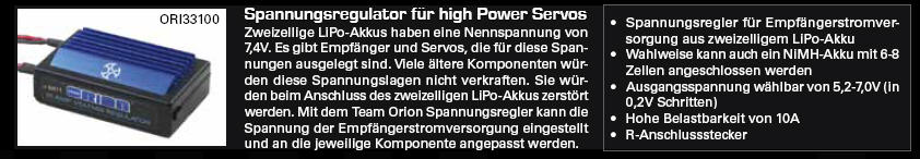

    Ach so ... dan brauche ich sowas:
    In einem anderen Forum habe ich soeben gelesen, dass einige Leute Lipo's im Auto haben ohne diesen Spannungsregulator Rolling Eyes . Bei diesem Orion-Ding steht ja auch: "Zweizellige LiPo-Akkus haben eine Nennspannung von 7,4V. Es gibt Empfänger und Servos, die für diese Spannungen ausgelegt sind." ... also kommen anscheinend einige Servos und Empfänger mit 2S-Lipos gut klar ... Ich muss mich da für meine Hitec und Spektrum mal etwas schlau machen.
    Weiter stellt sich mir die Frage der Grösse des Lipos. Der Lipo darf auf keinen Fall grösser sein als das HPI HumpPack (HPI Nr.2012), da der Akkuschacht vom HotBodies D8 nichts grösseres zulässt Evil or Very Mad . Einen solchen Lipo würde ich wohl am ehesten bei einem Modellbau-Flugzeug-Heli Shop finden ... oder hat jemand ne andere Quelle für sowas?

    Ja, einige Empfänger und Servos verkraften die vollen 7.4V
    Es gibt auch KO Servos mit einer eigenen 7.2V Anspeisung, falls der Empfänger nur 6V verträgt.
    Ich würde mich da auf die Herstellerangaben verlassen, nicht auf fragwürdige Angaben aus anderen Foren, aber im Endeffekt ists dein Servo Wink
