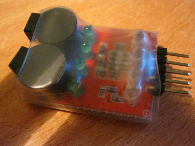

Hab diesen Lipo Buzzer:
Vor längere Zeit in Hong Kong bestellt.
Weiss jemand ob er die Gesamtspannung misst oder jede Zelle einzeln?
THX! |

Da der 4 LED-Paare hat, würde ich auf "4S-Einzelüberwachung" setzen. _________________ Gruß, Jens

Ich habe auch ein paar von den Dinger - die sind sehr praktisch.
Beim Anstecken an den Balanceranschluß piept das Teil ein paar Mal laut - wenn man den Finger über die Piezo-Tröten legt ist es erträglich.
Die Spannungsschwelle aber der die Dinger anfangen zu piepen/die rote LED der Zelle mit Unterspannung leuchtet ist bei meinen Teilen 3,3V.
Wenn ich dann sofort rankomme habe ich meist noch eine Leerlaufspannung von gut 3,5V auf der schwächsten Zelle.
Ach ja die Dinger sind ziemlich wasserempfindlich. Auf der "B-seite" ist so eine Schaumstoffeinlag mit eingeschrumpft. Wenn die sich voll Wasser gesogen hat dann piept es immer oder gar nicht. Auf jeden Fall eben nicht so wie es soll.
