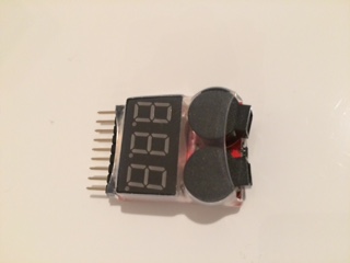

Gekauft habe ich mir 2 Lipos mit 4000mAh, 7,4 V. Nachdem ich im Forum schon fleißig gelesen habe, weiß ich nun auch, dass man Lipos nicht tiefentladen darf. Also besorgte ich mir beim Händler des Vertrauen einen Lipo Wächter und bekam das:

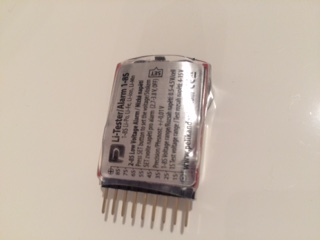

Leider ist weder eine Beschreibung noch eine Einbauanleitung oder irgendein Kabel dabei.

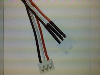

Meine Frage: ist das (siehe Foto) ein Adapterkabel und falls ja, wieviele Anschlüsse brauche ich? Ich gehe davon aus, dass es 3 sein müssten (2 Zellen und Minuspol)?
Der Wächter hat ein Display. Auf welche Spannung soll es richtigerweise für die Aktivierung des Alarms eingestellt werden? Einstellbar ist ein Wert offenbar zwischen 2,7-3,8 V.

Normalerweise braucht man kein Adapterkabel, das Ding wird direkt in den Balancerstecker des Akkus gestöpselt.
Sollte das mechanisch zu kurz ein (ich hab einen solchen Warner im Auto direkt fest verbaut, da ist es das z.B.), so brauchts eine Balancerverlängerung, am Akkuende mit passender Stiftleiste, am anderen Ende eine JST-XH oder JST-EH-Buchse, die passen beide. Am einfachsten ein Kabel mit gleichem Typ an beiden Enden, dann kann man es auch noch woanders benutzen.
(Dein Bild zeigt übrigens am Stiftende mit Schrumpfschlauch eine XH-Stiftleiste, die Buchse ist eine EH. Die meisten Akkus heutzutage haben XH.)
Die Bedienungsanleitung ist auf das Gerät aufgeklebt
Für 3,79 kann man nicht mehr verlangen heutzutage.

Die Polzahl des Kabels richtet sich nach dem Akku, Zellenzahl plus eins.
Am 2S ist das also ein 3-poliger Stecker.
Die Alarmgrenze sollte man so einstellen, das der Akku nur etwa 80-90% der aufgedruckten Kapazität erreicht, so lebt er am längsten.
Da das vom Fahrverhalten und Fahrzeug abhängig ist, kann man so pauschal keine Angabe machen, ich hab 3,4 eingestellt.
Fang "oben" an und lade den Akku bei ertönen des Alarms nach.
Wenn bei deinen 4Ah dann 3,5 nachgeladen werden, passts, ansonsten einen klick weniger einstellen. _________________ Gruß, Jens

Ja, die Dinger sind leider etwas Glückssache. Hatte schon ausgesprochen gute aus der Billigst-Ecke für 5 EUR, die ausgezeichnet ihren Job gemacht haben.
Aber gerade die Sorte, die FL-Racer zeigt, war einfach nur lästig. Dauerndes Gepiepe bei jedem Gasgeben bei taufrischen vollen Akkus im Summit - nee, lass ma' |
