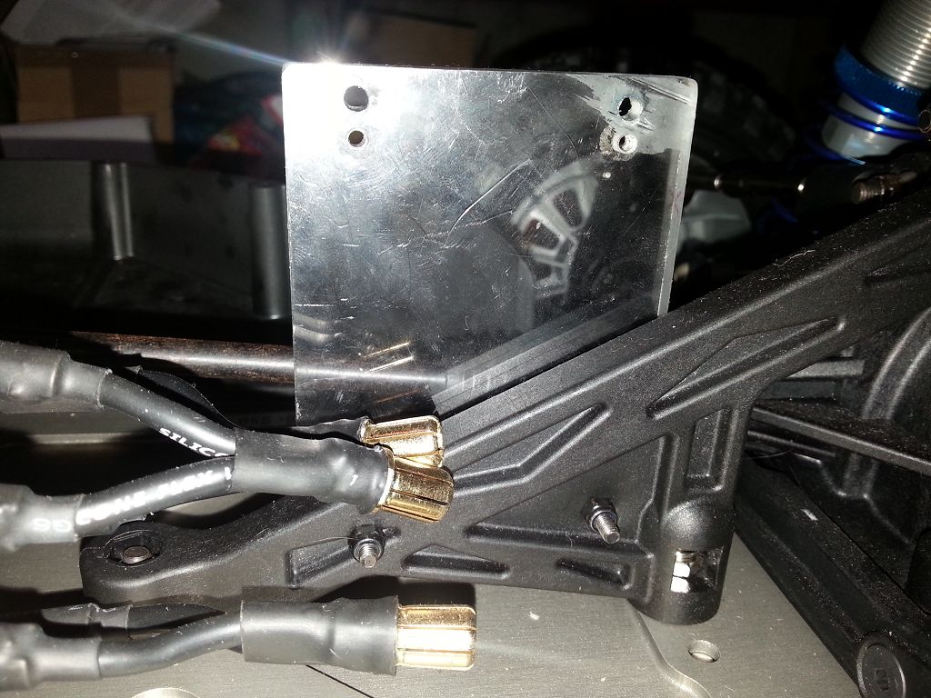

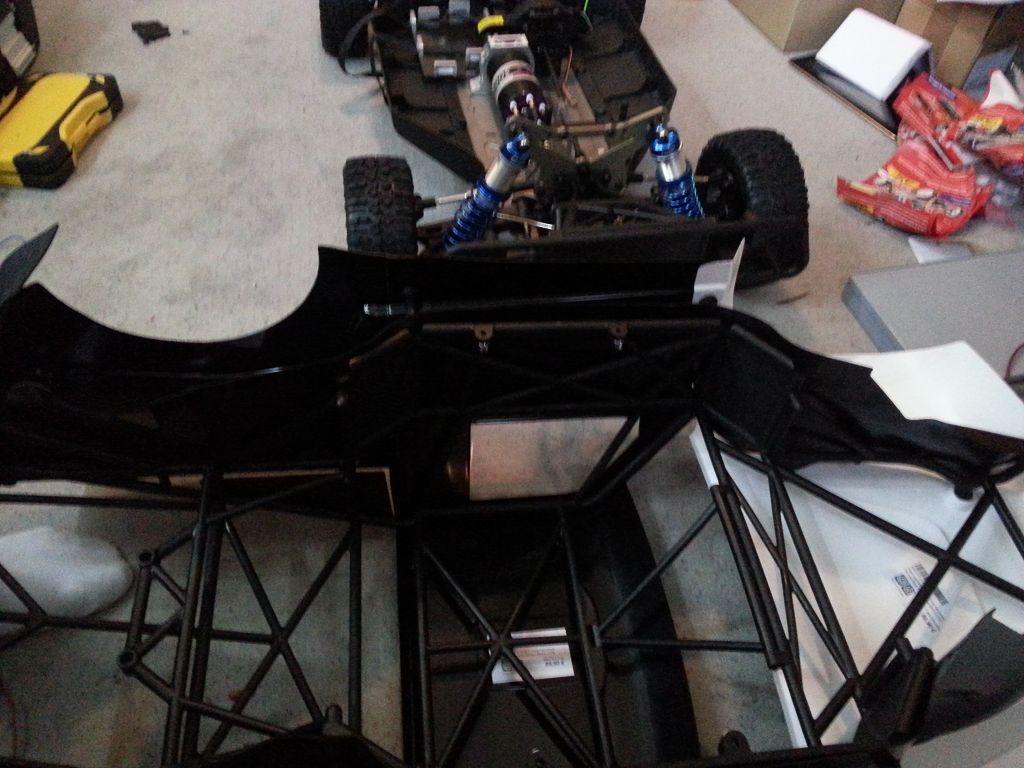

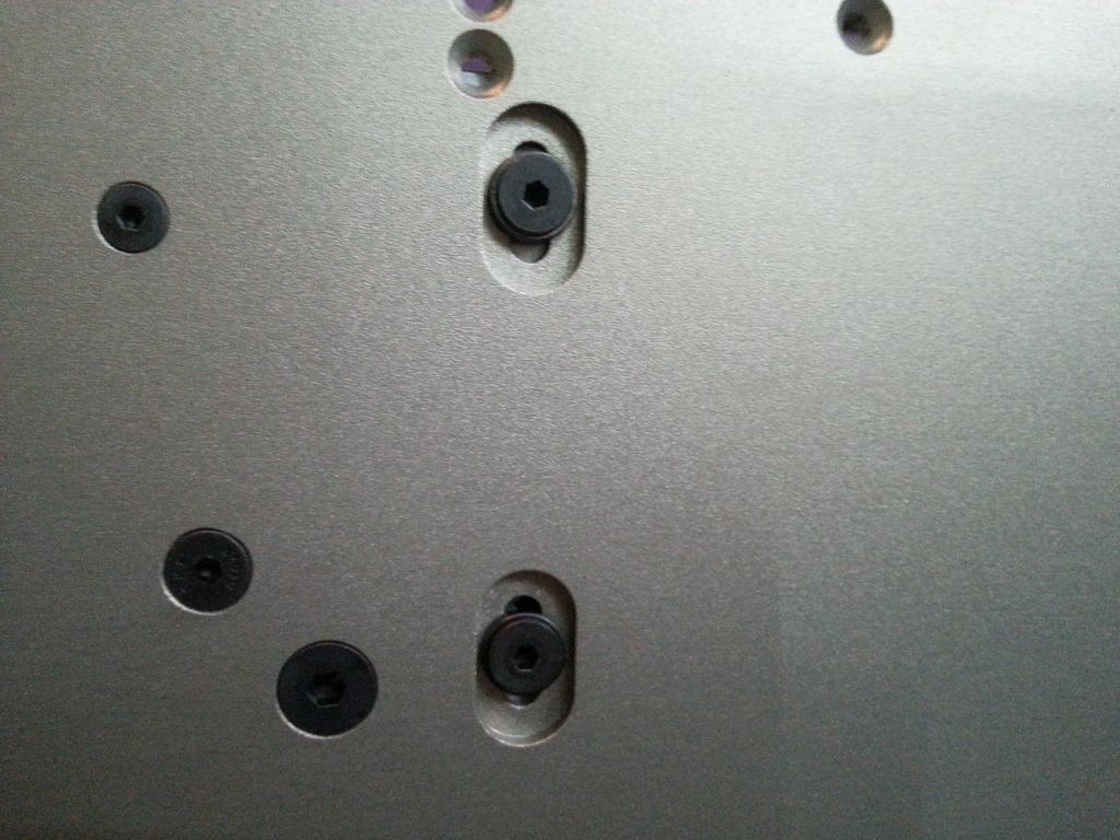

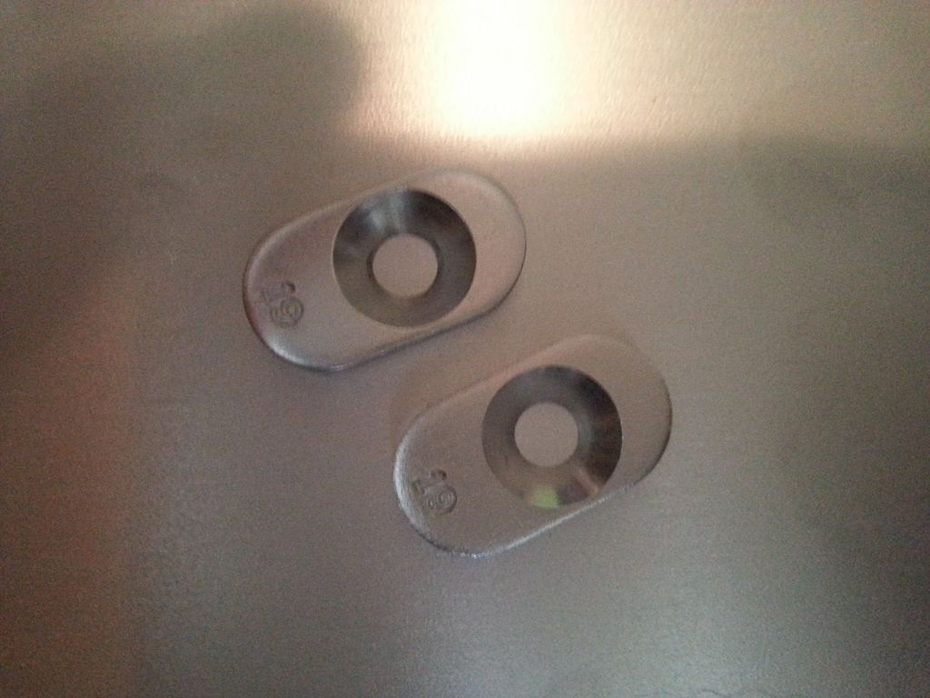

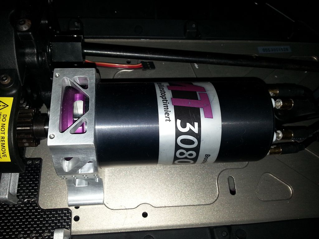

nun ein bisschen zu dem conversion kit von RC madness. das beigelegte ritzel ist ein 16 Zähne. in videos habe ich gesehen wie manche die unterlegscheiben vom verbrennungsmotor verwenden um den motorhalter fest zu schrauben. das hat bei mir allerdings nicht geklappt ich habe dann von einem losi8 scheiben genommen wie auf diesen bildern zu sehen:
ich denke wenn man ein anderes ritzel kauft sollte man aber auch die original scheiben verwenden können.
die akkuhalterung fasst alle üblichen lipos und sieht schön aus aber die installation war auch hier nicht ganz reibungslos. ich musste die alu klötze unter der kohlefaser platte etwas umpositionieren was aber kein problem war.
motor: der motor ist der lehner 3080/6 geworden. habe ihn mit 8mm welle und abflachung in der LK variante bestellt. sehr schönes teil aber ob die 30 euro für wellenbearbeitung gerechtfertigt sind...hmm
geschaltet habe ich ihn in deltaschaltung habe aber noch ein kabel gelötet damit ich auch mal in sternschaltung fahren kann. die motorstecker sind von lehner (6mm) und die anschlussstecker zum regler 8mm stecker von ebay wollte eigentlich nur lehner stecker für das ganze auto nehmen aber der preis...wäre dann etwas heftig...
nun zum regler...habe mich für den mgm tmm 40063 entschieden...allerdings gab der nach zweimal anschalten den geist auf. konnte ihn nicht mehr einschalten. der grund ist noch nicht bekannt. bin mir eigentlich nicht bewusst etwas falsch gemacht zu haben in ein paar tagen sollte ich wissen was es war...
sieht aber immerhin mal richtig geil aus und die größe wie eigentlich alles ist atemberaubend! auf den unten gezeigten bildern sehr ihr den regler neben einem standart 1/10er und einem 1/8er regler als größenvergleich.
die befestigung klappte auch ohne probleme nur eine weile nachdenkn war angesagt sieht nicht all zu schön aus aber macht was es soll. ist einfach eine platte plexiglas mit ein paar löchern drin warscheinlich mache ich nochmal eine rein einfach damit das ganze etwas stabieler wird..

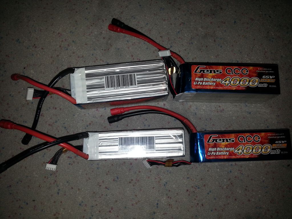

akkus: da ich vorhabe 10s parallel zu fahren habe ich mich für 2 4s und 2 6s entschieden. es wurden gens ace akkus. leider nur mit 4000mah weil die 5000er nicht auf lager waren. akkus sind relativ klein und machen einen hochwertigen eindruck. nur die breite des 6s könnte für andere autos (1/8er) etwas problematisch werden da diese ca 55mm breit sind wenn ich es noch richtig im kopf habe. dafür sind die akkus aber sehr niedrig und kurz und über das gewicht kann man sich auch nicht beschwären.
um die zweite ladung 10s unter zu bringen werde ich mir warscheinlich aus einem 3mm alu blech von ebay eine halterung bauen. ebenso für den 2s empfänger akku.

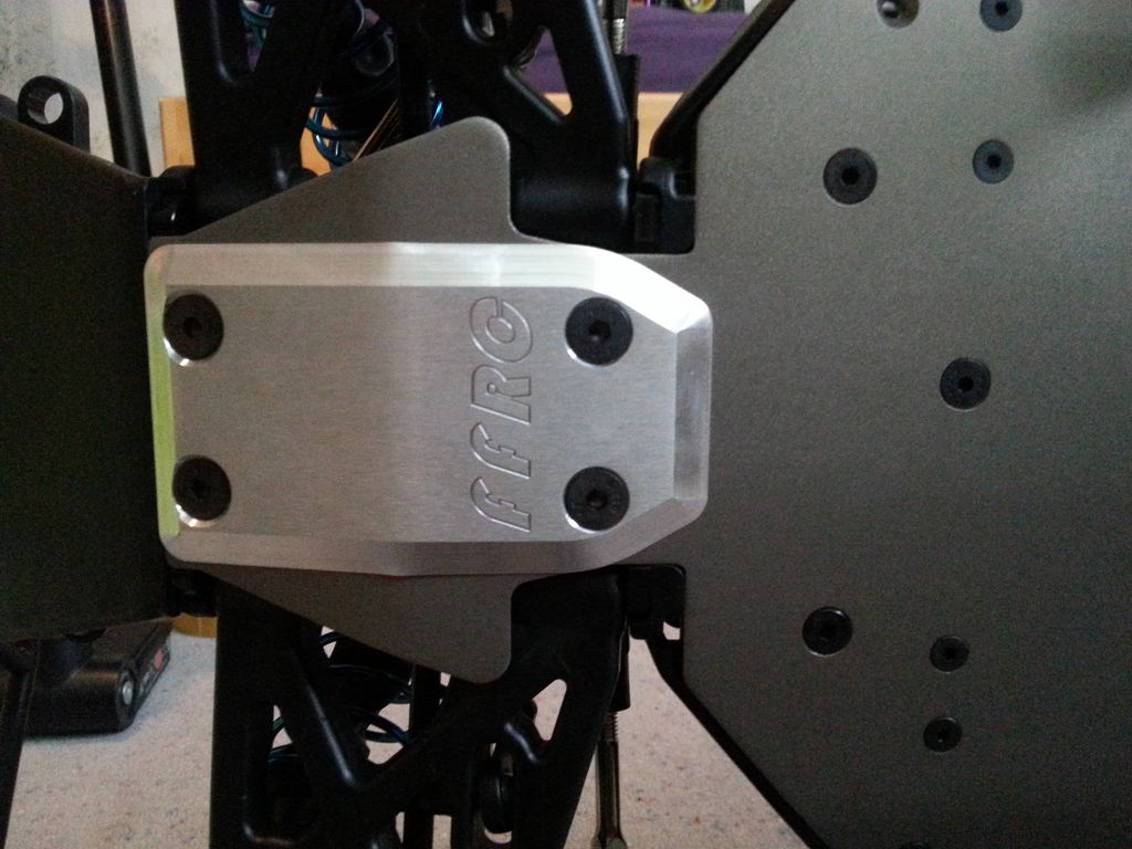

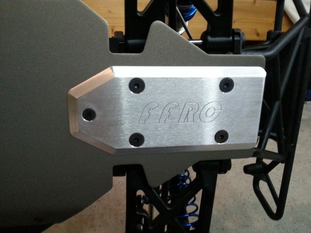

nun noch ein paar extras fürs auto:
die bilder sollten selbsterklärend sein wenn jemand dazu fragen hat einfach stellen.

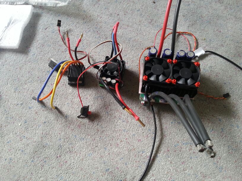

mal mein regler vergleich
turnigy fatboy 300A - schulze xxl40.300K - schulze xl40.161K mit extra kühlkörper - xerun 150A
