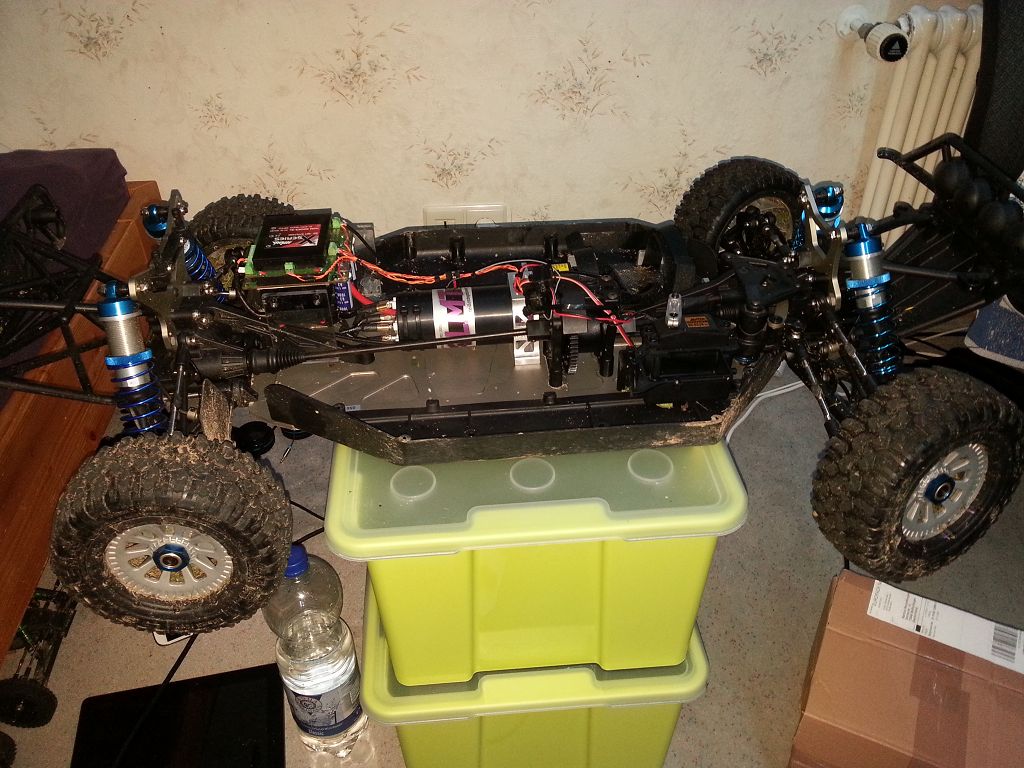

    hallo alle zusammen Smile
    mal ein kleines update von mir! Smile

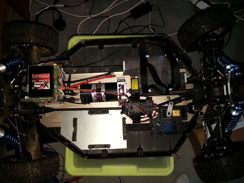

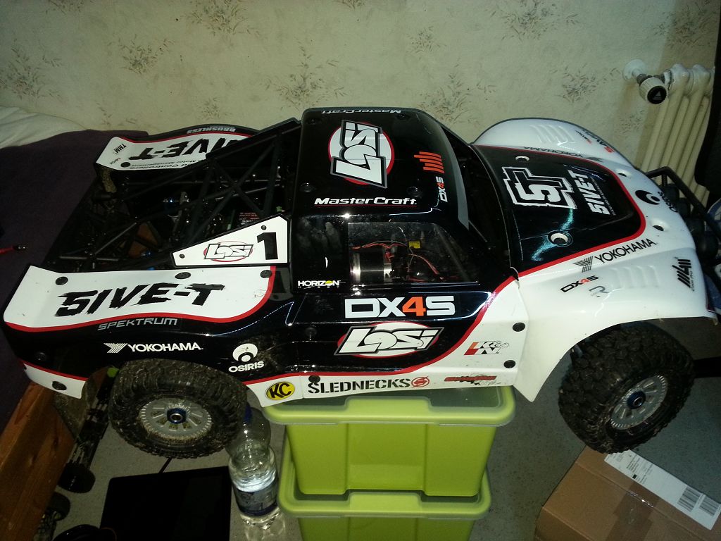

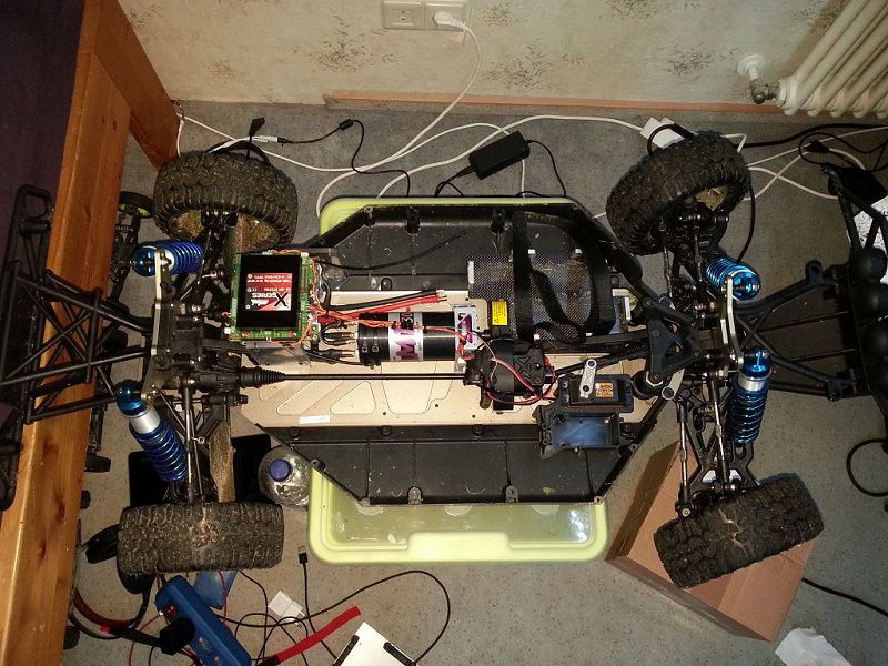

    bin heute das erste mal mit meinem 5t gefahren und werde nun ein wenig bericht erstatten bzw zeigen was ich noch am auto getan habe bzw tun werde.
    erstmal vom ganzen auto paar bilder Smile
    ich hatte ja vor 2 oder 3 wochen geschrieben das mein mgm controller kaputt sei. habe ihn darauf eingeschickt (30 euro versicherter Versand *KOTZ*) und vor ein paar tagen kam er nun wieder. es kam heraus das der regler durch das verschulden eines freundes von mir beschädigt wurde... und jetzt das beste: MGM reparierte mir den regler KOSTENFREI und sendete ihn KOSTENFREI mir wieder zu! und schnell waren sie auch noch etwa eine woche bei ihnen und schon wieder verschickt. das nen ich service! einer der besten wenn nicht der beste den ich je erlebt habe. und so nebenbei man bekommt immer sehr schnell eine antwort wenn man eine frage hat Sie sind super nett und geben sich wirklich mühe bei dem was sie machen Smile kann MGM also nur weiter empfehlen!
    nun aber zum regler an sich. bei meiner fahrt heute auf 10s1p wurde der regler an meinem lehner überhaupt nicht warm. ca 22 grad was etwa der außentemp entsprach. er war das kälteste elektronische bauteil im ganzen auto. das ansprechverhalten ist für sensorlos ein traum! fast kein kogging! das programmieren ist kinderleicht und die pc software ist sehr gut gestaltet.

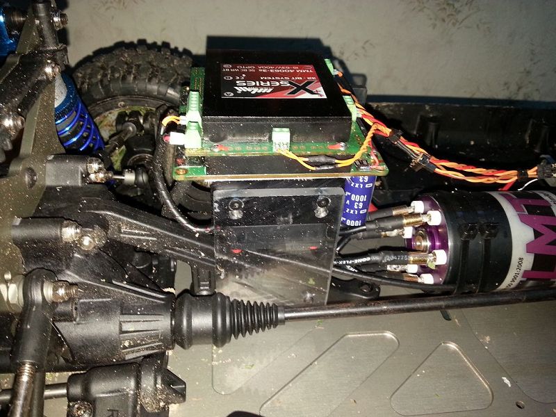

    hier noch ein paar bilder zu meiner halterung für den regler. muss nochmal ein wenig überarbeitet werden aber hält fürs erste Smile
    zum motor will ich auch noch ein paar worte sagen:
    jemand hatte mich gefragt ob er wegen den 2 polen genug drehmoment hat. und ja das hat er! schon auf 10s geht er mehr als ausreichend! Smile brachiale power. geschwindigkeit kann ich (noch) nicht sagen aber 80kmh sind es auf jeden fall denke ich. mehr kann ich noch nicht sagen morgen folgt voraussichtlich eine messung. die temperatur des motors blieb immer unter 50 grad. ein akku (4000mah) hat etwa 10min gehalten aber wenn man richtig gas gibt wird das auch weniger. mein mgm controller hat auf 10s etwas über 12000 watt spitze gemessen.

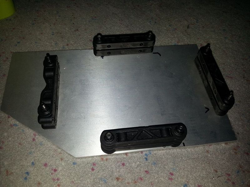

    mein zweiter selber gebauter akkuhalter ist im moment noch in arbeit. was mir noch fehlt ist eine gute befestigung. er bestelt aus einer alu platte und querlenkerhaltern meines thunder tiger mt4 g3 die ich zufällig noch übrig hatte Very Happy durch diese wird dann einfach das klettband gesteckt. ist doch ganz schön geworden wie ich finde dafür das ich ihn mit säge und feile bearbeitet habe und einfach das genommen habe was bei mir so rumlag Very Happy
    etwas ganz wichtiges noch für alle die so einen umbau mit ihrem 5t machen! tauscht das difföl des mitteldiffs! ich habe in meins schon vor der ersten fahrt 500k mit etwas 30k gemischt rein gefüllt. das standart difföl ist VIEL zu weich für die power die so ein brushless motor leistet! wenn man das nicht berücksichtigt fehlen die vorderreifen beim ersten mal vollgas. ganz so extrem wie ich mit der härte muss man nicht gehen denke ich aber ich wollte fürs erste mal auf nummer sicher gehen. was optimal ist wird sich nach und nach rausstellen. hängt auch von der motorleistung bzw zellenzahl und dem untergrund ab. bei noch größeren leistungen als ich fahre würde ich sogar empfehlen sehr festes fett ins mitteldiff zu tun. das ist nochmal viel fester als 500k öl. ein so festes mitteldiff sorgt nicht unbedingt für ein besseres handling aber besser als andauernd die vorderen reifen zu zerstören. zusätzlich habe ich meine vorderreifen noch verklebt. wer denkt ich übertreibe mit meinen maßnahmen sollte sich ein paar vids angucken oder mal zu mir kommen Smile selbst mit allem haben sich die noch recht stark ausgedehnt! und das mitteldiff hat trotz dieser harten mischung noch gut arbeiten müssen. ich habe am ende der fahrt zwischen 60 und 70 grad gemessen. also eigentlich normale temps.
    aber nun zum auto:
    einfach nur großartig damit zu fahren! die größe der sound des metallgetriebes die leistung...ich glaube etwas besseres kann man im modellbau nicht machen! Smile zumindest wenn man autos am meisten mag. springen geht gut er hat überall und zu jeder zeit kraft im überfluss und das handling ist geil. ich glaube was besseres kann man sich nicht wünschen Smile wie er die leistung und ein bisschen bashen wegsteckt werde ich in nächster zeit berichten!

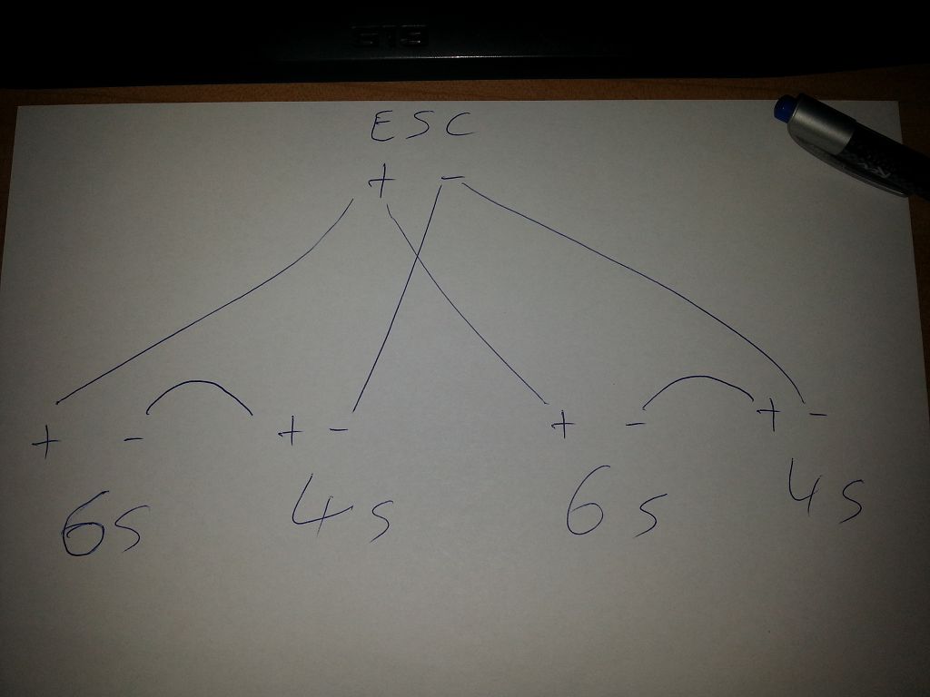

    nun habe ich aber noch eine frage zum schluss. ich hatte vor 10s2p zu fahren. ich bin aber nicht ganz sicher wegen dem verkabeln und wollte nun wissen ob mein gedanke stimmt. ich hoffe ich kann alles so erklären das ihr wisst was ich meine. ich würde plus von einem 6s mit dem minus eines 4s verbinden. das ganze zwei mal. und dann jeweils die übrigen plus und minus pole zusammen und dann an den regler. ist das so richtig? am besten mache ich ein bild...
    so hoffe es gefällt euch bzw hoffe das mir jemand helfen kann Smile

    BeitragVerfasst am: 20.08.2013, 09:42    Titel:
    die Akkuschaltung müsste so hin hauen.
    Ist die Regelrhalterung aussen einfach auf die Seitenwanne geklebt oder auch mit dem Chassis verschraubt?
    Wieviel kV hat der Motor nun gehabt bei der Fahrt? Dann lässt sich recht schnell ausrechnen wie schnell das Auto war Wink Oder einfach im Log nach der Drehzahl gucken.
    Den Namen kannst wahrscheinlich Du ändern im Eingangspost

    Garfield hat Folgendes geschrieben:
    hey Smile
    auf einer seite ist die halterung an die chassiestrebe geschraubt und auf der anderen seite (noch) geklebt.
    da lehner lastdrehzahlen angibt soweit ich weiß sind es unter last 875kv. das würde theoretisch zu ca 90kmh bei der jetzigen übersetzung an 10s führen. der regler spukte knapp über 32000upm aus was genau dem entspricht was lehner angibt Smile
    danke habs gefunden und geändert Smile
