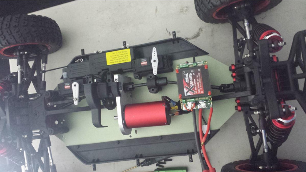

    Umbauen kann man nahezu alles auf BL, aber die Führung der Mittelwellen macht es im Fall vom Losi XL nicht gerade einfach. Bildchen im Inet gefunden.
    Für eine BL Version würde ich es praktisch finden wenn man die Mittelwellen schön geradlinig in der Mitte führen würde. Dann liesse sich der Motor schön vorne Links platzieren und die Akkus je re/li hinter dem HZ. Dann noch ein Top Deck drüber auf dem sich der Regler unterbringen lässt und fertig ... Sprich wie beim Carson Dirt Attack XXL BL. Hmm ... Carson Chassis nehmen und Losi Achsen verbauen ?!? Leider ist der Carson vom Radstand etwas zu kurz und ob man Diffeingänge findet die zu den Carson Knochen passen? Dann verzichtet man auch noch au das Mitteldiff ...
    Redcat Chimera oben, losi XL unten
    So wie oben (auf dem ersten Bild) abgebildet ist es mit den Akkus eine Agonie. Evtl liesse sich der Motor auch über dem rechten Sideguard (sprich auf der anderen Seite) positionieren, womit dann viel Platz auf der linken Seite für die Akkus überbleiben würde. Ob man das Gewicht des etwa 1KG Motors ganz rechts aussen mit Akkus auf der Linken (eher mittiger) Seite ausgleichen kann ... bin mir da nicht ganz sicher. Auf der anderen Seite fällt etwas re/li Ungleichgewicht beim offroaden/bashen nicht so ins Gewicht. Wenn man den Motor wie oben belassen würde, könnte man recht flache Akkus auch hochkannt über die Sideguards positionieren. Ist aber auch nicht optimal.
    Losi darf sich von mir aus ruhig etwas Herz nehmen und eine BL Version rausbringen ... dann wäre ich wohl fast dabei Wink Nur der offene Cage und die Karo sind für Schlechtwetterausfahrten nicht so der Brüller. Die Bl Komponenten könnte man deutlich flacher über dem Chassis anbringen, sodass man noch einen schwarzen Lexan oä Schutz verbauen könnte. Warum nicht gleich mit Fahrerfigur und stilisiertem cockpit (ähnlich dem Losi xxx-scb. Sprich da ist noch genug Potential drinnen ... wenn sich Losi ein Herz nimmt Wink
