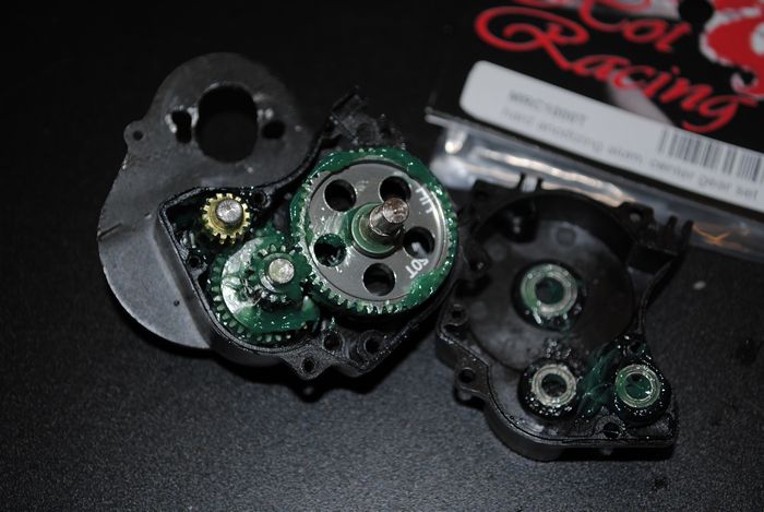

Erste Schadensberichte nach 2 Comps und ca. 6 Akkus:
- Dämpfer-Rodends ausgerissen => geklebt, Problem gelöst
- Dämpferaufnahmen am Achsgehäuse gerissen => auch geklebt, hält momentan habe aber neue Achsgehäuse bestellt
- Verdrehte Antriebswellen => Ersetzt durch MIP
… und nun das Sahnehäubchen … „8tung Trommelwirbel“
- Getriebeausfall
Hierzu etwas mehr:
Aufgrund der Geräusche und dem fehlenden Vortrieb beider Achsen habe ich als erstes das Mittelgetriebe ausgebaut und geöffnet … und schon hatte ich den Übeltäter. Ein Kunststoffzahnrad hat den Dienst quittiert und ein paar Zähne fallen lassen. Die anderen Zahnräder haben die Reinigungsarbeit übernommen und die ausgefallenen Zähne sauber zermahlen, so dass davon nichts mehr übrig war.
Ok … ich habe nun das Innenleben des Getriebes neu bestellt … aber diesmal in Metall versteht sich
Also … ich will nun Losi nicht unterstellen sie hätten da Schrott verbaut … ich denke eher dass das dem voll zugezogenen Slipper und der Übermotorisierung an 3S zuzuschreiben ist … zumindest die Teile die den Antrieb betreffen.
Bin schon gespannt was sich nach Rodends, Shafts, Achsgehäuse und nun dem Getriebe als nächstes in Wohlgefallen auflöst. Ich tippe auf die CVD’s
Hier noch zwei Bilder
Und dennoch würde ich den Kleinen jederzeit wieder kaufen. Er funktioniert im Fels sehr gut und macht Spass. Ich rechnete bei meiner Übermotorisierung mit Schäden, und kann damit leben. Die defekten habe ich durch HeavyDuty-Teile ersetzt ... ich bin mir sicher dass ich den MRC noch "bulletproof" herrichten werde.  _________________ Kommt auf die dunkle Seite der Macht ... wir haben Kekse |

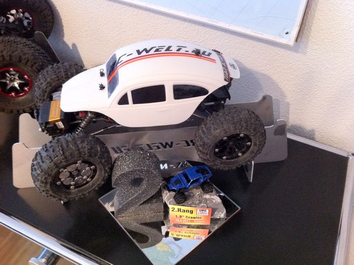

Wieder mal ein kleines Update.
Seit dem Verbauen der Metall Zahnräder ist im Getriebe alles OK, Schäden gab es keine weiteren.
Weiter habe ich folgendes geändert:
- Mehr Gewicht auf die vordere Achse
- "HI-CLEARANCE LINKS" hinten
- Alu Knuckles und entsprechende Anpassung der Lenkung
- Käfer-Karo
Dann natürlich noch Abstimmungen im Setup (Links, Dämpfer, Schwerpunkt usw).
… und was haben diese Anpassungen bei der Lezten Comp gebracht … ? … guck Bild
