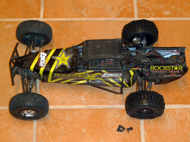

    BeitragVerfasst am: 17.10.2013, 22:47    Titel:
    Ich habe es nun doch geschafft was zu killen am scb. Nach einem Überschlag mit hartem Aufkommen am rechten hinteren Reifen, hat der Radträger nachgegeben. Nachdem auch die Hinterreifen auf nasser Wiese bzgl Grip kaum was zu bieten hatten habe ich abgesehen vom Radträger auch gleich 2 neue Hinterreifen bestellt: Fertig verklebte Badlands von Proline.
    Kompatibel zum SCB sind die Reifen prinzipiell, aber:
    - Die Spurweite reduziert sich insgesamt um 0,5cm (hinten nun 28,5 und vorne 29cm ... nicht wirklich der Brüller)
    - Der Mitnehmer wird von der Felgenaufnahme nicht mehr so schön in der Tiefe umschlossen, so dass der Stift der den Mitnehmer sichert zu 2/3 hervorschaut.
    Wäre wohl gescheiter gewesen Losi Felgen und die Badlands Reifen miteinander zu paaren. Im nachhinein ist man immer klüger.

    BeitragVerfasst am: 18.10.2013, 08:31    Titel:
    Auf den xxx-sct und scb passen JConcepts Hex-Mitnehmer, die die Spurweite für Protrac-Räder anpasst.
    Siehe meine Übersicht: Short Course - Übersicht der Radstandards
    Bei Losi-Felgen musst du aufpassen, da der XXX ab Werk hinten eine andere ET hat, als die folgenden TEN-SCTE und 22SCT.

    BeitragVerfasst am: 18.10.2013, 15:53    Titel:
    Danke für den Input. An andere Mitnehmer hatte ich auch schon gedacht. Auf jeden Fall konnte ich heute eine Akkuladungen ohne Probleme fahren. Werde mir aber trotzdem die Jconcept Teile organisieren.
