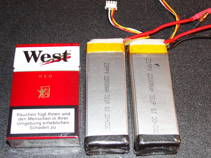

    Nachdem heute neue Spielsachen aus China eingetroffen sind musste der Cougar als Opfer zum Testen herhalten.
    Besonders interessierten mich die 6 neuen Lipopacks. Vor allen Dingen weil ich sie mir nicht sooo winzig vorgestellt habe.
    Spec.
    Capacity: 2200mAh
    Voltage: 3S1P / 3 Cell / 11.1v
    Discharge: 20C Constant / 25-30C Burst
    Weight: 176g (including wire, plug & shrink wrap)
    Dimensions: 100x34x27mm
    Balance Plug: JST-XH
    Discharge Plug: T-Connector (Deans Type)
    Attention*
    Dont mistake these packs for others sold on online auction websites or other stores at similar prices. Our packs perform as advertised and deliver full capacity and genuinly can produce the discharge (C) rating listed!
    **********.com is able to provide such a low price to you because of its investment in lipoly production. Effectively owning 2 whole production lines, ***********.com can produce and retail packs at prices other vendors cant match!
    Price: $18.99
    So so, Papier ist ja geduldig, noch geduldiger sind allerdings Versprechungen auf Webseiten.
    Das Gewicht stimmte schon einmal nicht, statt 176g wogen sie 168g, kann man mit leben solange die Kapazität stimmt.

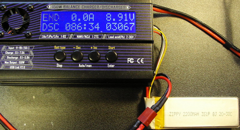

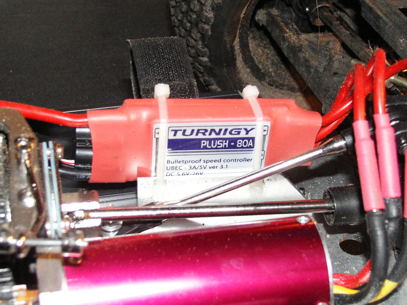

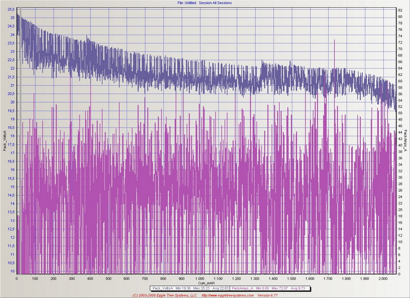

    Nun wollte ich aber sehen wo Barthel den Most holt und verbaute die Winzlinge im Cougar. Wie von anderen Messungen bekannt war nimmt der Cougar bei Fahrt ca 500-600 Watt auf und beim Beschleunigen auch das Doppelte. Dabei konnte ich auch die erste Testfahrt mit dem Turnigy Plush 80A Regler machen. Dazu wurde der Regler nicht verändert und auch nicht zusätzlich gekühlt. Eingestellt wurde: keine Bremse, 6s Lipos, max. Beschleunigung.
    Erwartungsgemäß ist die Spannung nicht so konstant wie bei den 4900mA/h Lipos, aber dennoch verblüffend gut. Spannungsschwankungen von 2V bei Strömen von über 50A sind akzeptabel, in Anbetracht, dass die Durchschnittsspannung 22,5V beträgt. Die komplette Ladung ist nicht verbraucht worden, sondern nur 2070mA/h. Am Verlauf der Spannungskurve kann man abschätzen, dass wohl die restlichen 5% Kapazität noch zur Verfügung gestanden hätten.

    Zu dem Fahrtenregler möchte ich nach dem kurzen Test nicht viel sagen, außer, dass er nach der kompletten Laufzeit, ohne Kühlung, eine Temperatur von 33 Gard erreicht hat und das Switching BEC keine Probleme macht. Der erste Eindruck ist gut, wie er sich im harten Gelände fährt bleibt abzuwarten.

    höhö ... nur mit knapp 340gr Akku unterwegs im Truggy. Habe mir die 2200er Zippys auch mal als 8s kurz überlegt. Ladezeit + Balancer hat mich dann abgehalten. Halten sich nicht schlecht die "Kleinen". Auf jeden Fall betreibst Du sie genau innerhalb ihrer Specs was die Bursts betrifft. Ab Mitte der Entladung bist Du dann doch immer wieder unter 20,5V (= etwa 3,4V pro Zelle). Knapp 10A im Schnitt sollte ja keine Herausforderung für die Zellen sein. Wird interessant wie lange sie diese Amp Spitzen auf Dauer mitmachen, allzuviel Reserve Ampmässig scheint nicht mehr da zu sein. Bin aber kein Lipo Spezialist und von den A123 heftigere Spannungseinbrüche gewohnt (Bei 100A gehts auch schon auf 2,2V pro Zelle runter).
    Wie schlägt sich der Plush Regler bei max Beschleunigung beim Anfahren? Irgendwelche Anfahrverzögerungen a la Flugregler?

    Der echte Durchschnittsstrom ist bei dem Log etwas verwischt worden, weil vor dem Start eine Pause von über einer Minute war und Unterbrechungen im Lauf um die Reglertemp zu Prüfen. Die insgesamt Laufzeit betrug 10,5 Minuten was 11,83A entspricht.

    Der Regler scheint eine Verzögerung zu haben, wie stark sie ausgeprägt ist kann ich noch nicht sagen, bzw. wie sehr sie stört. Heute Nachmittag wird weiter getestet, aber jetzt geht’s zum Robitronic Cup. Mal sehen was die „guten“ Jungs so drauf haben....oder ob die doch nur mit Wasser kochen Wink
