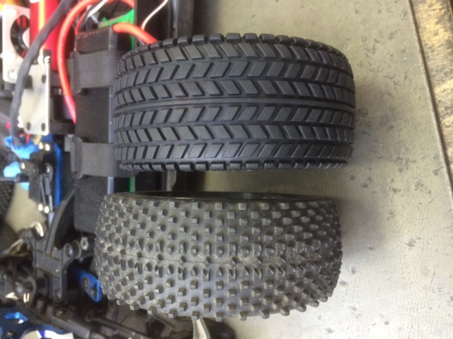

    Nach der doch sehr interessanten Probefahrt habe ich doch gleich die
    Neuen Gelände Reifen drauf gezogen um zu sehe wie es damit klappt.
    Es handelt sich dabei um Reely 1:8 Komplettrad Buggy Competition (4stck.)
    Die es sehr günstig für 15,99€ gibt.

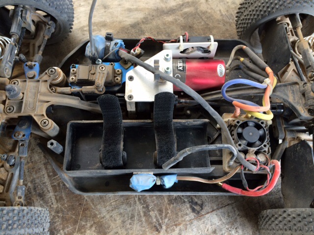

    Gefällt mir, ist die Halterung auch am Chassis angeschraubt? Vermutlich.

    Der motorträger ist unten mit 2M4 schrauben am chassi und 2M4 schrauben an der alluplatte zum mitteldiff. Festgeschraubt das sollte reichen.

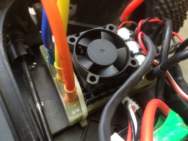

    So nun zur Operation: Pfützen!

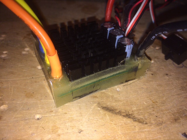

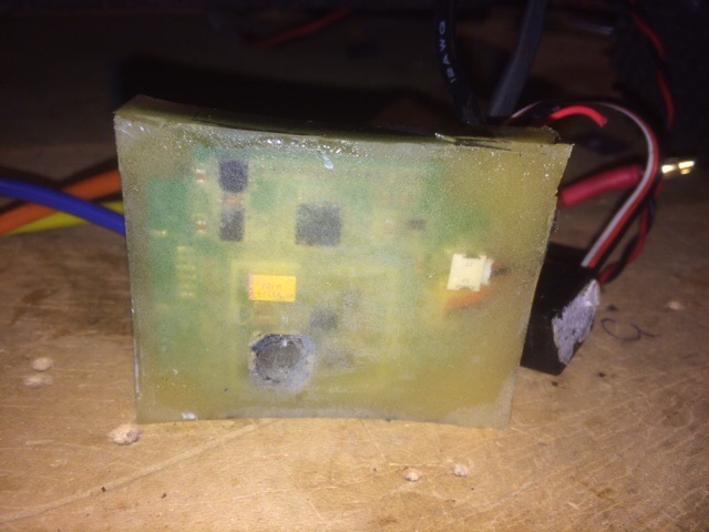

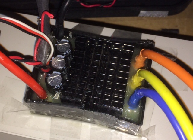

    Der Regler musste wasserfest gemacht werden!
    Da habe ich schöne Beiträge im Netz und hier im Forum gefunden! Ich habe mich dabei fürs verharzen entschieden.
    Gesagt getan Regler nackig gemacht und ne Form aus Kunststoff Resten gebastelt.
    Dann 24stunden Harz bis Unterkannte kühlkörper eingefüllt und dann hieß es warten!😴
    Am nächsten Tag sah das ganze nun so aus!
    Den Lüfter hab ich dann mit ein paar Tropfen Silikon auf den kühlkörper geklebt.
    So da soll sich die nächste Pfütze aber in Acht nehmen!😜

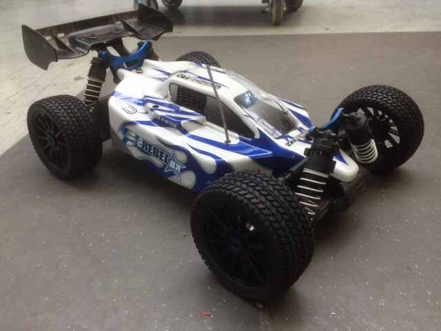

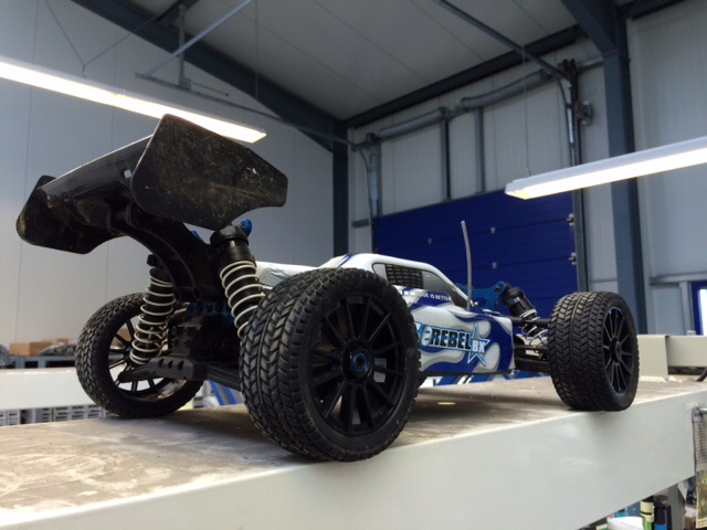

    So da ich im Moment keine Zeit haben in den Steinbruch zu fahren und ich nur in der Mittagspause auf einer Straße vor meiner Arbeitsstelle rumheizen kann mußten unbedingt Straßenpellen her!
    Und montiert sieht das so aus!😎
    Sind wieder welche von Reely für 15,99€
    Fahren sich wirklich gut! Und nutzen sich nicht so schnell ab!
    Hat's gut!😄

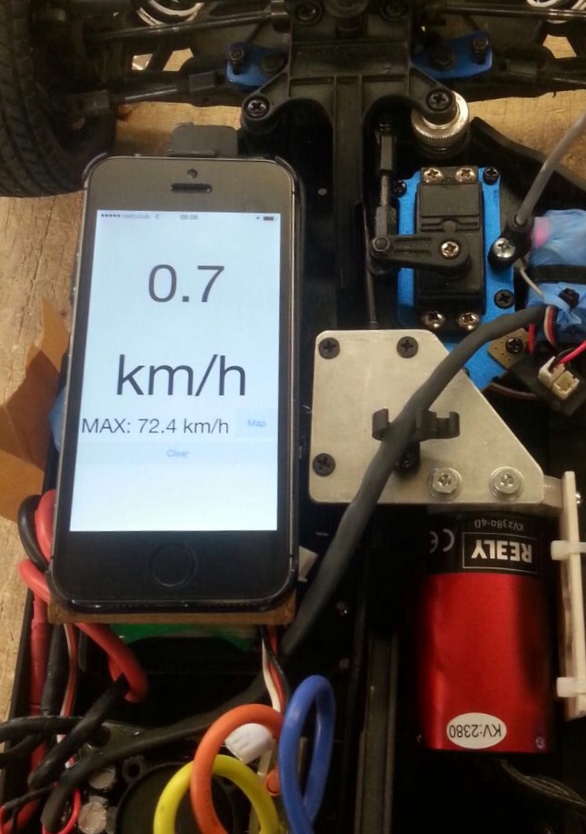

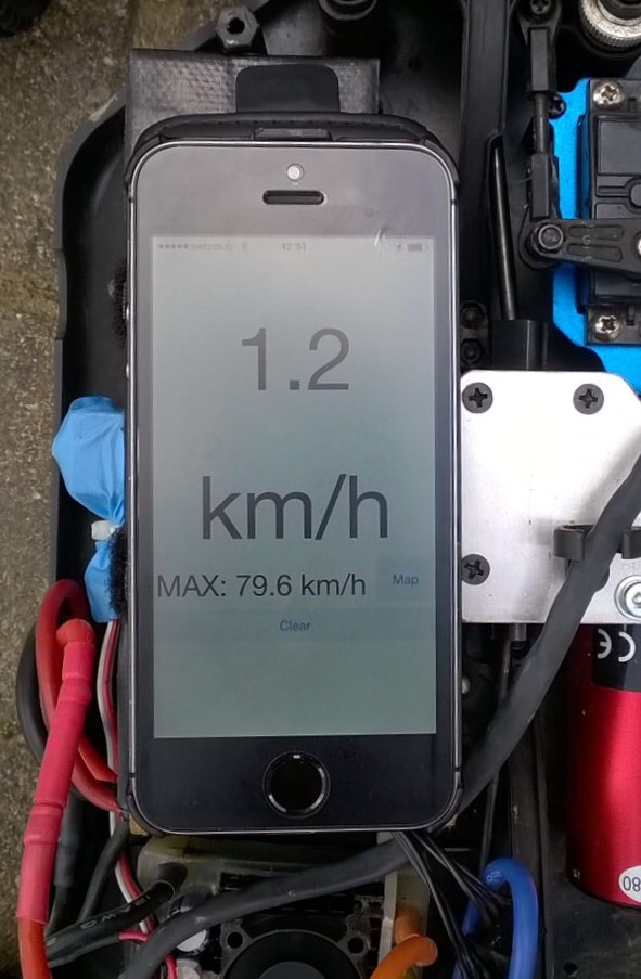

    So heute möchte ich euch das Ergebnis der Speedmessungen
    Zeigen!😜
    Gefahren wurde auf Asphalt ( natürlich Ebene Fläche)
    Und gemessen wurde mit meinem iPhone welches sich auf dem Beifahrersitz
    Festhalten durfte.
    Erster run mit 4s 3300mah 30c = 72,4kmh!
    Das fand ich ja schon super!
    Aber dann kam der große Akku!😉
    4s 4500mah 35c = 79,6 km/h! Fast 80 Sachen!!!
    Tip top!!!😀
    Was mir dabei auffiel,
    Die Vorderräder blähten mehr auf
    Der Wagen war deutlich schneller
    Motor und Regler wurden wärmer ( nicht heiß!)
    Ach ja! Falls jemand was dazu schreiben will!? Immer her damit!
    Sonst mach ich einfach weiter!😋

    Rcspinner hat Folgendes geschrieben:
    Dein Mitteldiff ist zu dünn geölt. Beim Beschleunigen verscheibt sich die Last des Fahrzeugs nach hinten, dabei wird die Vorderachse entlastet und die Räder drehen leichter durch. Wenn die Räder vorne mehr baloonen ist entweder vornde der Reifen weicher/dünner (sehr unwahrscheinlich) oder die Raddrehzahl höher.
    Letzteres bekommst du durch dickeres Öl im Mitteldiff in den Griff.
    Je nach Untergrund sind da 5000er bis 15000er Öle Möglich. Als non-Racetrack Fahrzeug kannst du ruhig höher greifen.

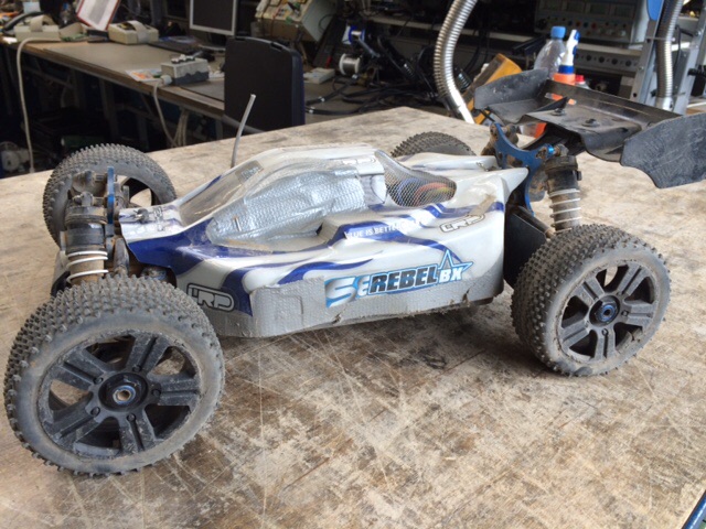

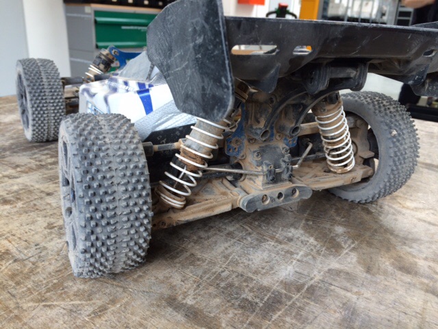

    Und noch ein paar Bilder nach dem höllenritt!

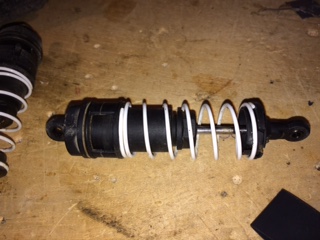

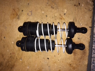

    BeitragVerfasst am: 31.12.2015, 15:48    Titel:
    So nun will ich mich nach langer Zeit mal wieder melden!😀

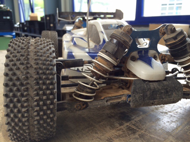

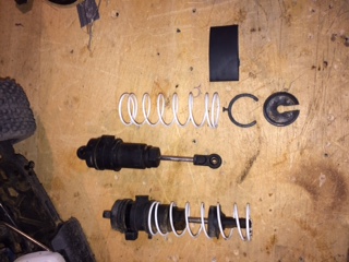

    Und zwar hatte ich ja das Problem, dass die Federn bei den Stoßdämpfern übergesprungen sind!
    Jetzt habe ich mir eine Lösung mittels Federspannring und Schrumpfschlauch überlegt und gebastelt!
    Siehe Fotos!
    Und die fertigen!😊
    Jetzt muss ich das ganze nur noch ausgiebig testen!!!
    Euch allen wünsche ich einen guten Rutsch ins neue Jahr!!💥🎆
    Hat's gut!😄
