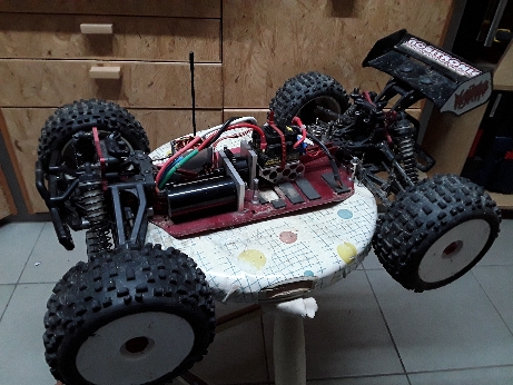

    BeitragVerfasst am: 10.03.2023, 21:53 •   Titel:
    hier ein erster Versuch, ein Photo hochzuladen.
    Das Ergebnis ist alles andere als gut.
    Ich muss nochmal mit kleinerer Auflösung fotografieren und dann verkleinern.
    Vielleicht wird das besser.
    Gruß Reimund

    tiepel
    Anmeldedatum: 20.01.2007
    Beiträge: 940
    BeitragVerfasst am: 10.03.2023, 22:08 •   Titel:
    Gruß Reimund
    BL - Was sonst

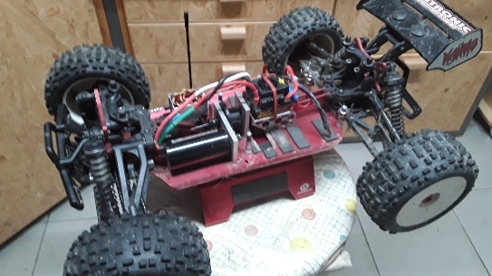

    tiepel
    Beiträge: 940
    BeitragVerfasst am: 10.03.2023, 23:01 •   Titel:
    Nächster Versuch:
    Gruß Reimund
    BL - Was sonst
