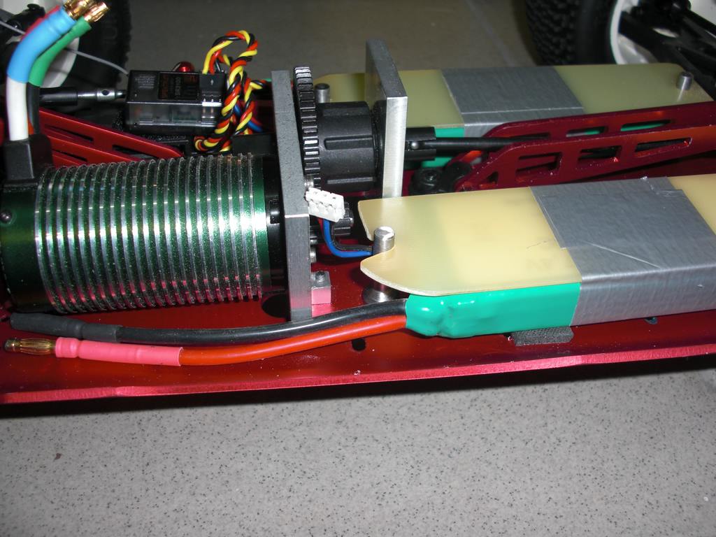

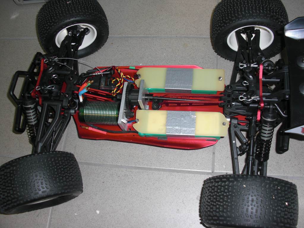

    Hallo zusammen,
    ich habe eine zeitlang überlegt, ob ich diesen Umbau überhaupt vorstellen sollte.
    Brushless-Umbauten vom Mantis gibt es ja zu hauf, und meist in einer doch deutlich potenteren Motorisierung.
    Ich bin erst aber mal bei 4S geblieben, weil drei Paar (unterschiedliche) 2S-Packs vorhanden sind.
    Der eigentliche Umbau ist an sich auch nichts neues.
    Der Motor/ Diffhalter orientiert sich sehr stark an der Konstruktion von PlanB. Ist aber noch als Provisorum zu sehen (Ich hatte vor dem Urlaub die Chance gewittert, das Auto fahrbereit zu bekommen, hatte aber kein anderes (größeres) Alu). Geplant habe ich, das Getriebe durch gewinkelte Alubleche komplett zu kapseln.
    In der letzen Zeit ist öfters mal die Frage nach geeigneten Akkuhaltern gestellt worden. Deshalb möchte ich hier mal eine mit einfachen Werkzeugen herzustellende Variante vorstellen.
    Ich habe im Prizip Aarons "Lipobretl" in den Umbau implementiert.
    Die Stehbolzen kann man sich einfach aus 6er Schrauben mit Hilfe einer Feile, einer Bohrmaschine (3,3er Bohrer) und einem 4er Gewindebohrer herstellen.
    Leider bin ich beruflich die nächsten Tage oft ausser Haus, sodass es wohl noch etwas bis zur ersten Testfahrt dauern wird.
    Gruss Reimund
    PS: Vom Gewicht her liege ich etwa 100g über dem E-Maxx (ohne Räder allerdings), den ich auch mit 4S und 600er Kontronik gefahren bin. Das stimmt mich optimistisch, dass ich keine Temperaturprobleme mit dem deutlich schwerer Motor zu erwarten habe.

    Da bin ich aber froh, dass Du ihn doch vorgestellt hast Smile Schöner solider Umbau.
    Die Akkuhalterung gefällt mir sehr gut, ich dachte auch schon mal daran eine GFK Platte in die Akkus mit einzuschrumpfen, weil sie bietet auch guten Schutz.
    Du sagst Du willst ihn „erst mal“ mit 4s fahren, solltest Du später auf 6s umsteigen geht das auch mit dem hochtourigen 1515-2200. Als ungefährer Anhaltspunkt: Bei meinem derzeitigen 3680-1600 ist ein 15er Ritzel für reale 70kmh+ verbaut, das würde bei dem 1515 ungefähr einem 11er Ritzel entsprechen. Ist zwar recht flott, aber der Motor sollte es können, man kann es auch erst einmal vorsichtig mit einem 10er angehen.
    Vielleicht hast Du es schon gelesen, falls nicht, achte besonders auf das hintere Getriebe. Bereits vor den ersten Fahrten sollte man die Kugellager vom Diff und dem Triebling tauschen und den Abstand zum Tellerrad akribisch ausshimmen!
    Wo wird der MMM wohnen?
    Gruß PlanB

    schön, dass noch Interesse an einem Mantis BL-Umbau besteht.
    Ich denke, wenn ich Zellenmäßig mal aufrüste, werde ich wohl bei 5 Zellen bleiben. So wie man in letzter Zeit liest, schein ein wenig Reserve ja nicht schlecht zu sein (Thema Spannungserhöhung beim Bremsen).
    Und leistungsmäßig reichen mir die 4S schon annähernd. Wink
    Der Regler (160er MGM) wird wahrscheinlich über dem rechten Akku bzw. rechts über der hinteren Längsstrebe sitzen. Bei 4S und dem doch recht schweren Motor kann sicher noch etwas Gewicht nach hinten.
    Kugellager, Schimmscheiben und Difföl liegen schon bereit. Trotzdem, danke für den Hinweis.
    Was noch fehlt, ist ein Set Ritzel. Da habe ich bisher nur ein 12er. Wenn ich mich nicht verrechnet habe sollten damit ca. 45km/h erreicht werden.
    Gruss Reimund
    BeitragVerfasst am: 25.08.2009, 12:25    Titel:
    Sehr effiziente, leichte Akkumontage. Zur Sicherheit evtl noch etwas Schaumstoff zwischen Akku und den 2 Stehern (bzw irgendwas zur Druckverteilung auf die komplette Vorder/Rückseite des Akkus). Motorhalterung schaut grundsolide aus. Evtl noch eine Brücke über die 2 Lagerböcke drüber um Chassisflex in dem Bereich zu eliminieren. Macht wieder Lust auf Mantisfahren.

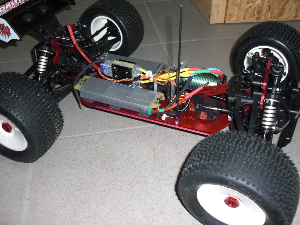

    hier mal ein kleines Update.
    Ich habe es gestern mal geschafft eine, leider nur eine seeehr kurze, Bewegungsfahrt zu machen. Kurz deshalb, weil ich nicht mehr daran gedacht habe, dass ich vor einigen Tagen das Servogestänge nur von Hand an den Servohebel geschraubt habe. Naja, ist nach dem Ausrollen ohne Schaden vonstatten gegangen. Very Happy
    Hier mal ein Bild nach der zaghaften Ausfahrt auf Asphalt:
    Sobald ich wieder Zeit habe, werde ich mich den Differentialen zuwenden.
    Neben den bereits vorhandenen Kugellagern und Shim-Scheiben ist heute auch noch ein Nova Alu Diffcup für das hintere Diff angekommen. Ob´s wirklich nötig ist, sei mal dahin gestellt. Da ich beim E-Maxx damit gute Erfahrungen gemacht habe, dachte ich: Schaden wird´s wohl nicht Wink
    Gewichtsmäßig liege ich übrigens mit 4 Stück 4000er Lipo´s und Originalbereifung bei ca. 4,4 bis 4,5Kg. Genauer kann ich es nicht sagen, da ist die Waage (max. 4Kg) einfach zu ungenau.
    @othello, die Akkus sind eigentlich bombenfest durch die komplette Lage Klebeband mit dem GFK-Brett verbunden. Der Abstand zu den Stehbolzen ist mindestens 3mm. Wenn sich der Akku wirklich löst und durch den Stehbolzen beschädigt wird, ist es wahrscheinlich egal. Dann bleibt wohl eh kein Stein mehr auf dem anderen. Aber mal sehen, was man trotzdem machen kann. Ich möchte nichts an den Akku kleben, da er dann nicht mehr in den E-Maxx passt.
    Gruss Reimund
