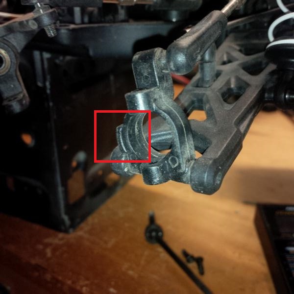

Ich habe mir jetzt den oben genannten Wagen besorgt und finde der hat zu wenig Lenkung. Ich bin bisher nur Tamiya 1:10er gefahren, aktuell den XV-01 Pro und da ist doch deutlich mehr möglich.
Oder ist das bei Modellen wie den Warrior generell so, dass da wenig Lenkung ist?
Ich hab an den Radträgern schon das Markierte Stück weggefeilt, da da die Lenkhebel angestoßen sind aber trotzdem könnte es noch mehr sein.

Es kommt darauf an, denn die Lenkgeometrie ist ein kompliziertes Kapitel.
Wo hat er keine Lenkung? Asphalt, Sand, fester oder loser Boden
Wann hat er keine Lenkung? Beim Langsam fahren, beim schnell fahren, beim Beschleunigen, beim Bremsen?
Hast du schon andere Reifen probiert?
Dieses Dremeln bzw. mechanische vergrößern des Lenkeinschlags ist nicht gut, das geht extrem auf die Antriebsgelenke beim einschlagen. Das konstruktive haben ja die Entwickler gemacht.
Prüfe mal, ob du ein Plastik Servohorn hast, welches unter Last nachgibt und dadurch nicht voll einlenkt.
Prüfe mal weiter, ob dein ServoSafer offen ist oder nachgibt, falls du einen hast. Drücke dabei den Wagen vorn fest auf den Boden (idealerweise Teppich oder ähnlich hohes Gripniveau) und lenke dann mal. Geht alles bis zum Anschlag?
Ist dein Lenkservo nicht kräftig genug?
Es gibt so viele Fehlerquellen, beschreibe mal näher und prüfe bereits einige Dinge, die ich geschrieben habe.
