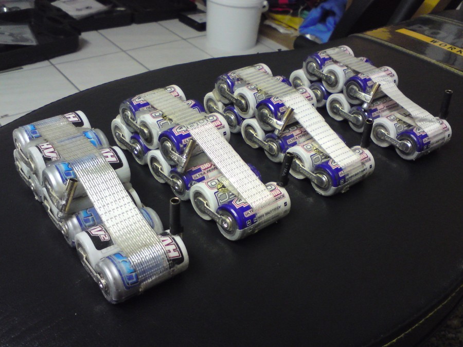

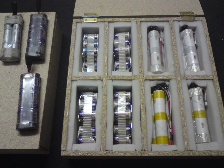

    Ich fahr dauerhaft nicht mit 7s2p, weil
    - es erstens mal zu viel Power ist
    - noch mehr Gewicht (hat eh schon zu viel)

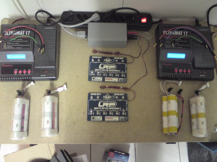

    - bei mir alles bestens auf 6s ausgelegt ist (Robbe Top-Equalizer 6s und mit zwei Ultramat 17 können wir 2x 12s gleichzeitig laden)
    Als wir den MMM anfangs neu eingebaut hatten, sind wir mit NiMh's gefahren. Dazu haben wir uns LRP Big Mamas geholt und ich hab daraus 4 x 9-Zeller Akkus gelötet.
    Wir sind dann mit 18 Zellen pro Auto gefahren. Da aber geladene NiMh's gerne mal über 1,4V/Zelle hinausschießen können und wie es das Schicksal so wollte, ist schon bald mein Regler verreckt und "komischerweise" am Tag darauf der meines Bruders!! Haben dann beide nach Amerika zurückgeschickt weil unser Händler meine, dass es schneller ginge, wenn wir direkt zum Hersteller schicken würden und nicht erst über den Händler...das war ein Fehler. Keine Antwort auf E-Mails von Castle usw. Nach drei Monaten hatten wir wieder unsere Regler zu Hause.
    Worauf ich hinaus will, ich fahr auch deshalb nicht mit 7s, weil ich Angst habe, dass der Regler wieder streikt wenn ich so nah an der oberen Spannungsgrenze kratze. Deshalb geb ich mich mit 6s zufrieden und das reicht auch vollkommen aus. Mit 7s wären die Temps vielleicht auch noch biss niedriger wegen höherer Spannung, aber durch die Lüfter hält sich die Problematik auch in Grenzen.

    LaidtTech
    Anmeldedatum: 12.07.2009
    Beiträge: 1318
    BeitragVerfasst am: 19.12.2009, 17:02    Titel:
    Ultramat 17 habe ich auch . TOP-Lader Wink
