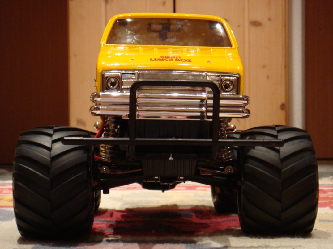

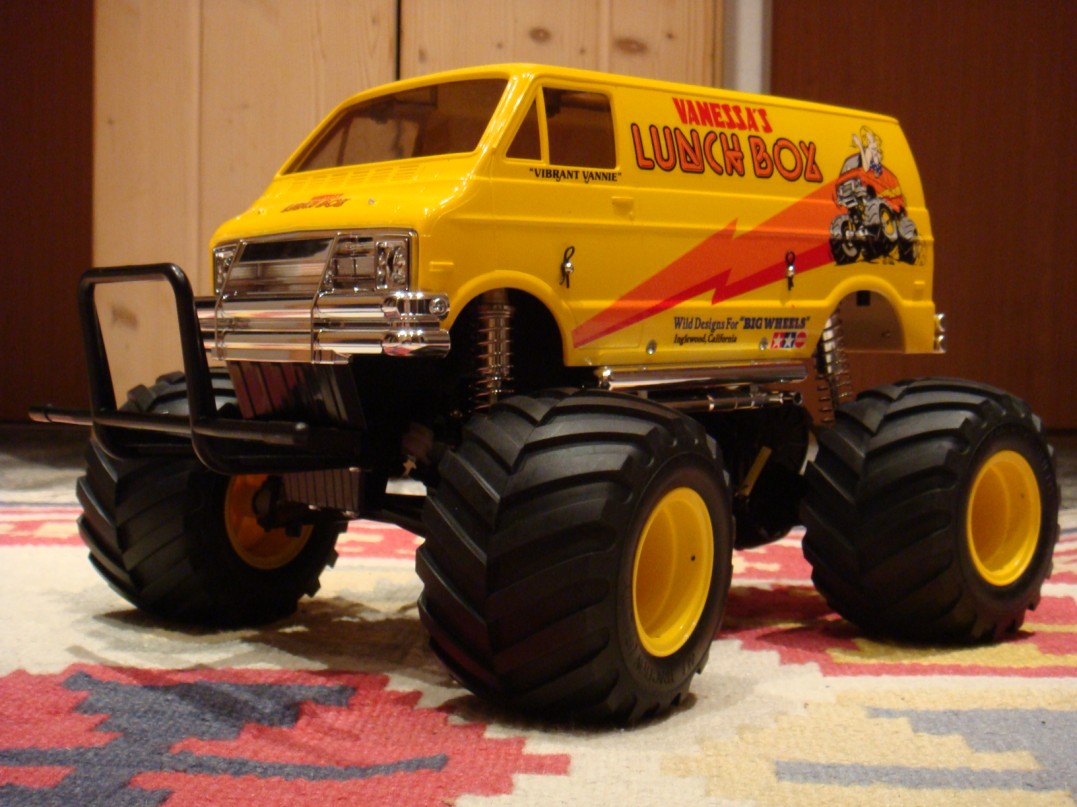

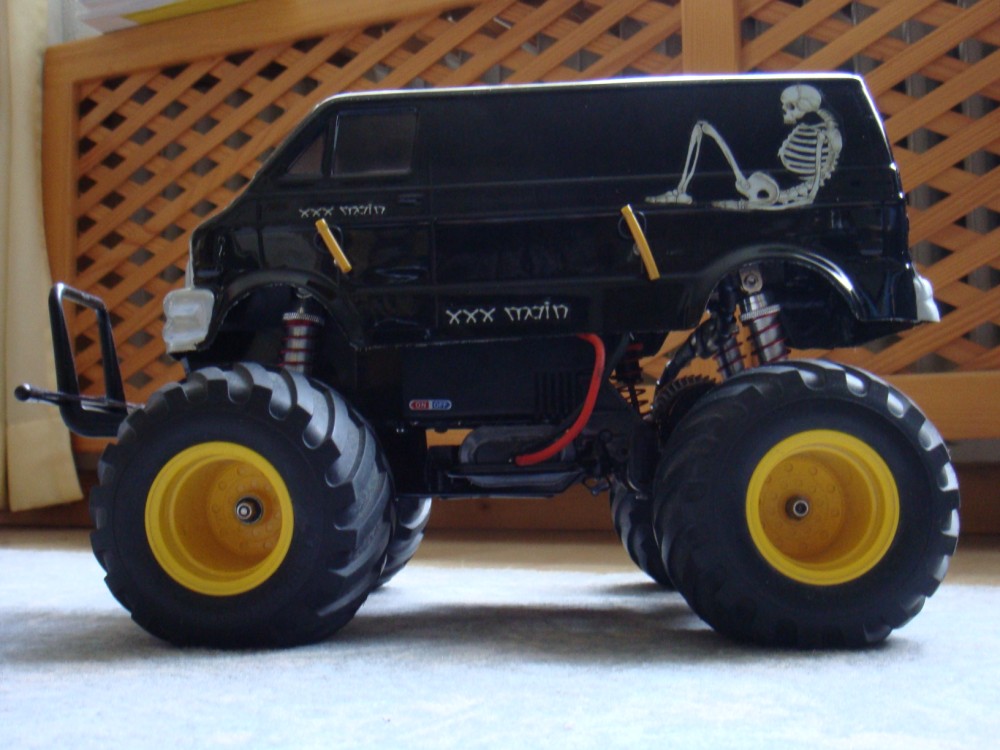

    Zu Weihnachten habe ich einen Lunchbox Kit und das Zubehör (Fahrtenregler, Kugellager,...) bekommen und gestern wurde die Karo lackiert.
    Tuning bis jetzt :
    - Carson Zoom 13T Fahrtenregler
    - X-Cell 4300 mah Akku
    - Raven 19T Motor
    - komplett kugelgelagert
    - Acoms AS-17 Lenkservo
    - Verstrebung an der Wheeliebar
    - 3. Stoßdämpfer hinten (für besseres Wheelieverhalten), war ursprünglich ein Wild Willy Dämpfer
    Heute hat Vanessa auch schon ihre erste Fahrt hinter sich gebracht und ich bin begeistert. Wheelies aus dem Stand sind kein Problem, nur im Gelände ist sie schnell überfordert (deswegen macht sie lieber die Straßen unsicher. großes Grinsen

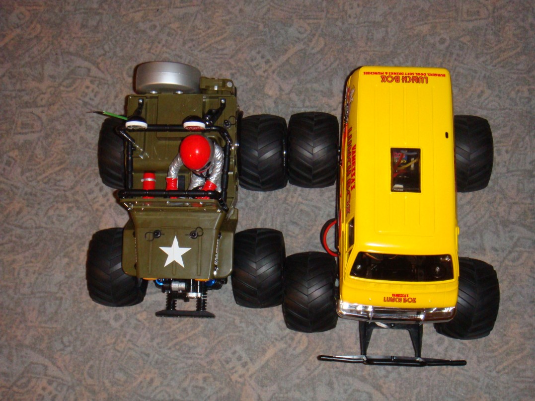

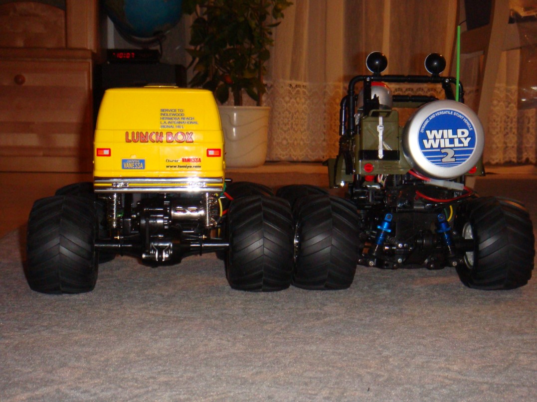

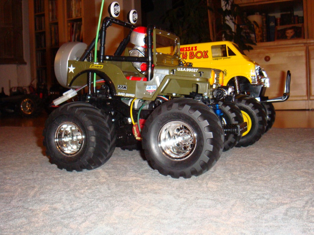

    Hier die Bilder und ein Größenvergleich mit dem Wild Willy meines Vaters:

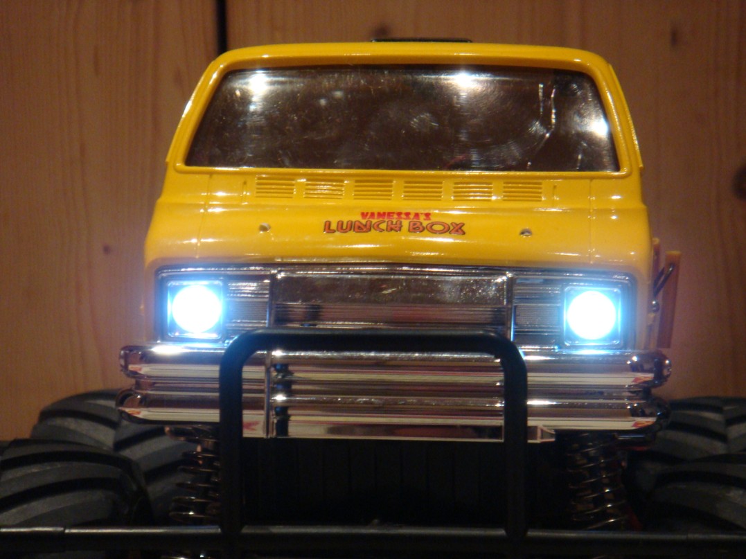

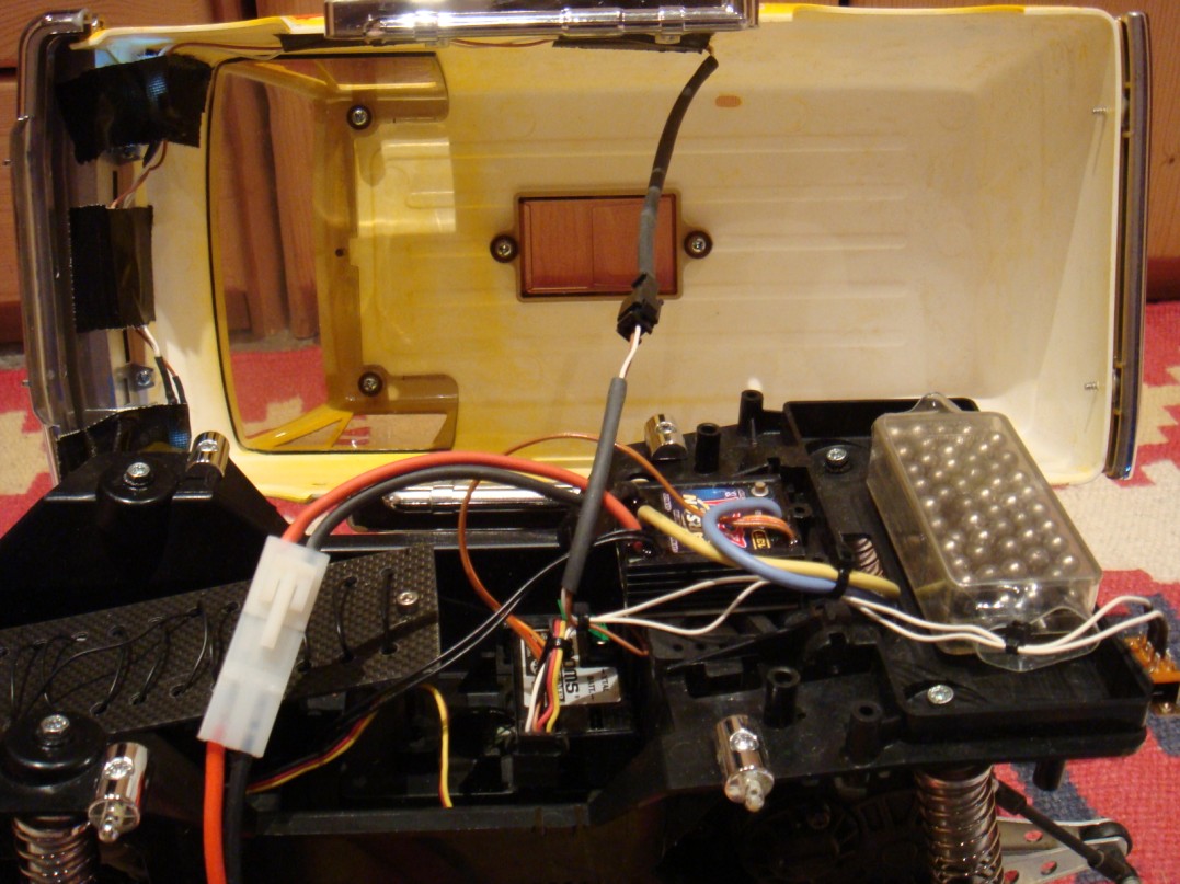

    Da es im Winter ziemlich schnell wieder dunkel wird und man trotzdem fahren möchte, haben sowohl der WW2 als auch die LB eine Beleuchtung bekommen. Die LEDs haben eine Leuchtkraft von 20.000 mcd und besitzen Xenon - Optik.
    Beim WW klappte alles auf Anhieb, nur bei der LB gab es Probleme. Der Empfänger hatte sein Problem mit den LEDs und es war und blieb dunkel. Doch zum Glück ist mein Vater Elektroniker. großes Grinsen
    Plus und Masse haben wir von der Beleuchtung mit Kanal 1 (Lenkung) parallel geschaltet.
    Es gibt einen Stecker, wenn man die Karo abnehmen möchte, dass man nicht die ganzen Lichter jedesmal ausbauen muss. Die Beleuchtung funktioniert nur, wenn man den Empfänger einschaltet, man kann sie aber durch einen zusätzlichen Schalter ausschalten (d.h. man kann, wen nes hell ist auch ohne Beleuchtung fahren).
    Beim WW sind die Lichter ein bisschen heller, weil die LB Linsen schon serienmäßig Smoke lackiert waren.

    Die 20.000 mcd LEDs waren mir etwas zu dunkel, deswegen beleuchtet Vanessa nun mit 44.000 mcd LEDs ihren Weg. Very Happy

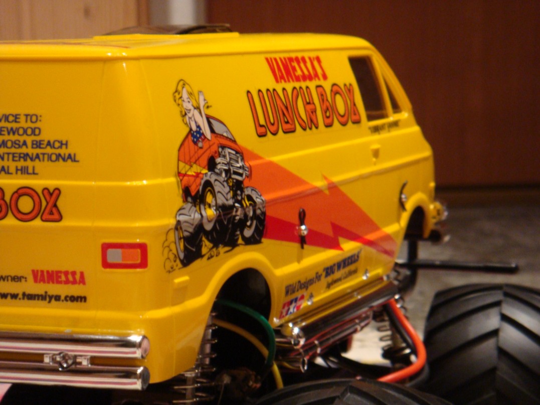

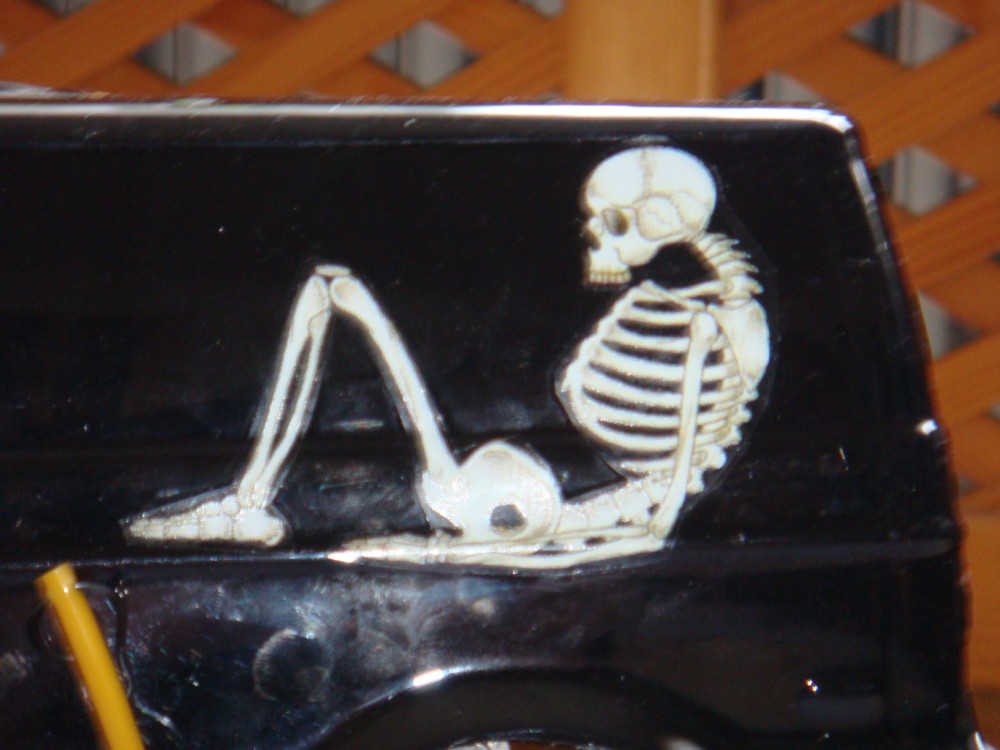

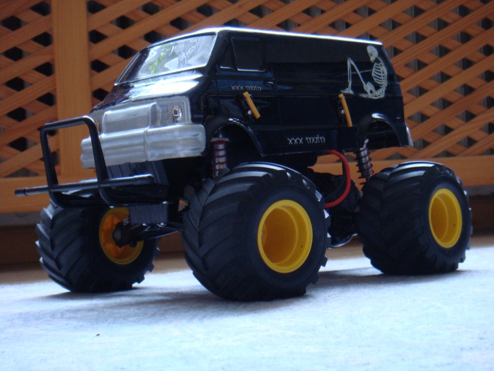

    Da die originale Karo zum Bashen zu schade ist, haben wir eine Lexankaro von Parma aus Amerika importiert. Den Kühlergrill habe ich Silber lackiert, den Rest schwarz. Die Aufkleber sind von XXX Main.

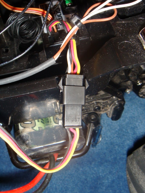

    Kannst Du mir kurz erklären, wie Du die Stromversorgung aus dem BEC hinbekommen hast? Auf einem Foto sieht es so aus, als hättest Du einen 3-Kanal-Empfänger. Da sind so viele Kabel (und ich kann die Stecker im Empfänger nicht genau erkennen)... Oder ist es tatsächlich nur eine Parallelschaltung zum Servo?
    Eric01
    Anmeldedatum: 05.03.2008
    Beiträge: 103
    Wohnort: Salzburg, Österreich
    BeitragVerfasst am: 02.02.2009, 17:51    Titel:
    …..ein Bild sagt mehr als 1000 Worte
    Zur Kabelfarbe: gelb = Servosignal
    rot = +
    schwarz = -
    Wie man auf dem Foto erkennen kann, habe ich bei + und – die LED Beleuchtung parallel geschaltet ( 2 Kabel bei +, 2 Kabel bei -), wobei 1x + und einmal – für die LED Beleuchtung verwendet wird)
