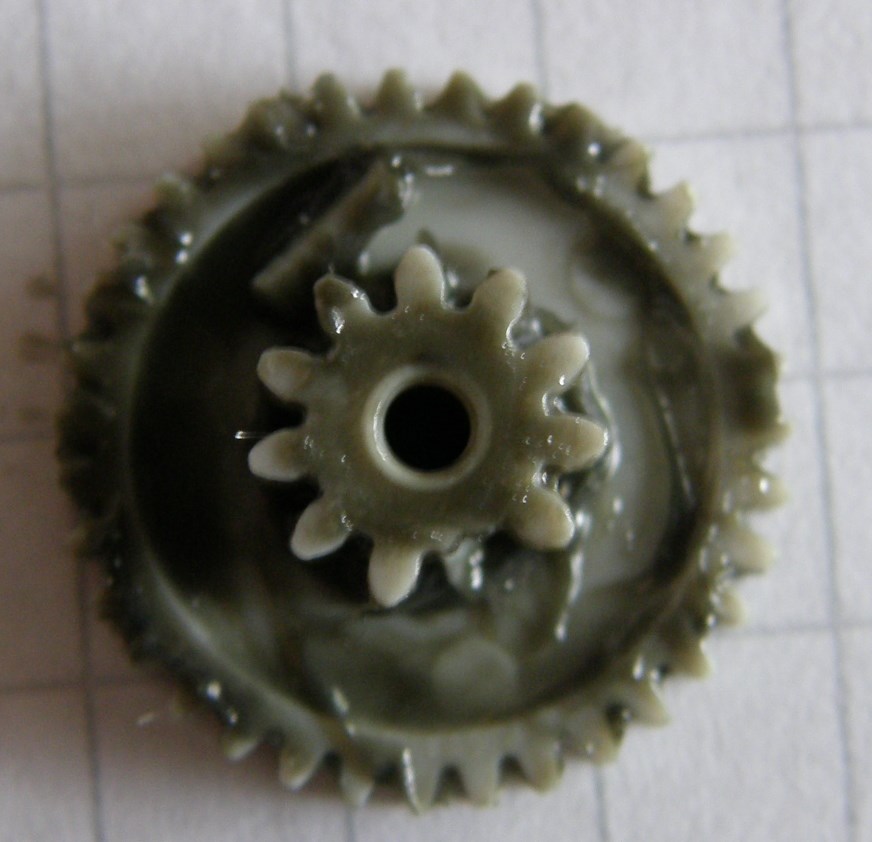

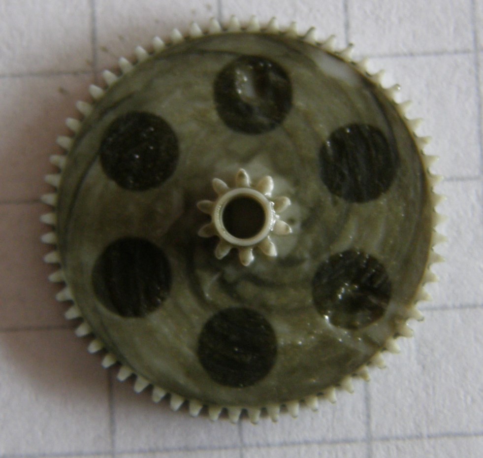

    Ich habe mal ausprobiert und gemessen, ob das Getriebe in ein 2056 passt.
    Kurzum: ja, tut es, aber es ändert die Übersetzung.
    Für alle, die mal nachsehen wollen, ob es vielleicht noch woanders geht:

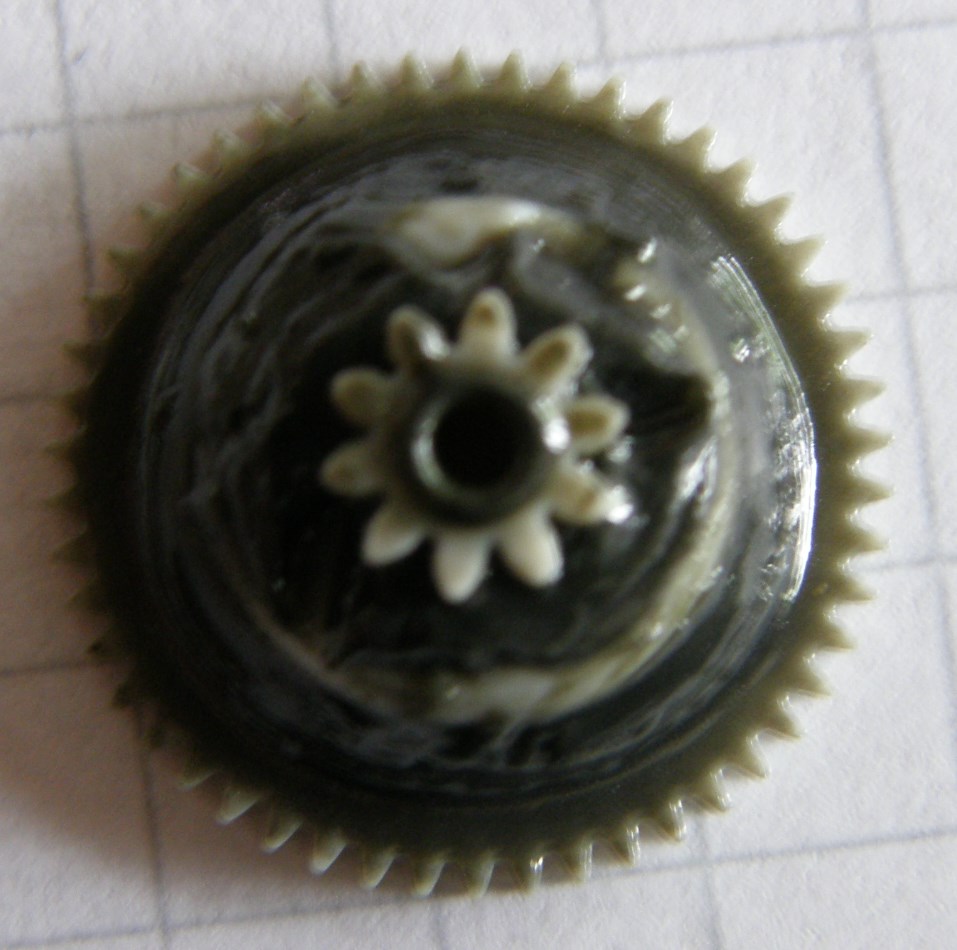

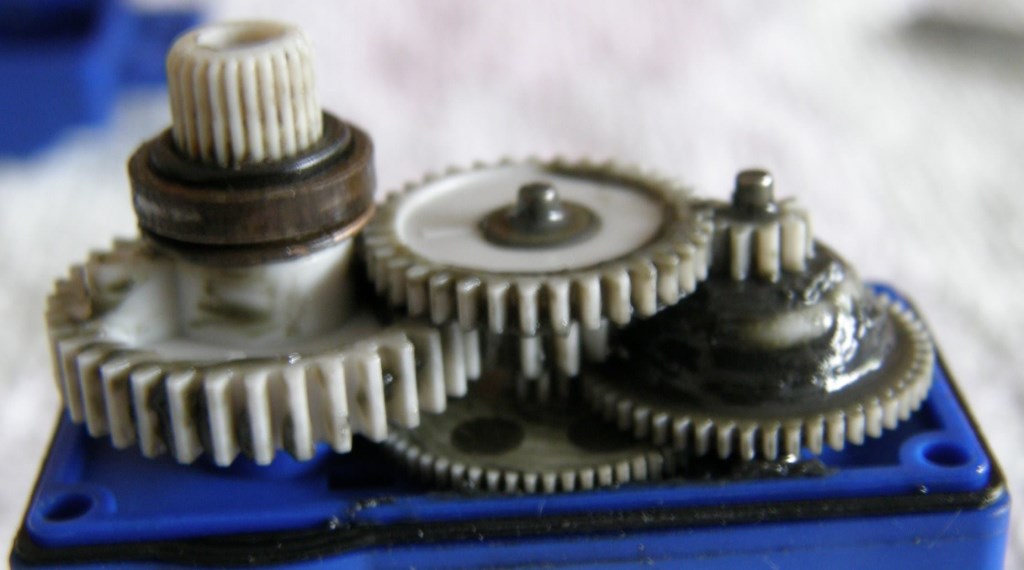

    Also, so sah mein originales Plastikgetriebe aus:
    Es besteht aus:
    Stufe 1: 62:10 Zähne - 15,8:3,7mm
    Stufe 2: 50:10 Zähne - 15,7:5,0mm
    Stufe 3: 35:11 Zähne - 14,6:6,5mm
    Stufe 4: 36 Zähne zu Futaba 25er - 18,3:5,9mm
    Wie man durch die Unschärfe erahnen kann, gab es da Zahnausfall...

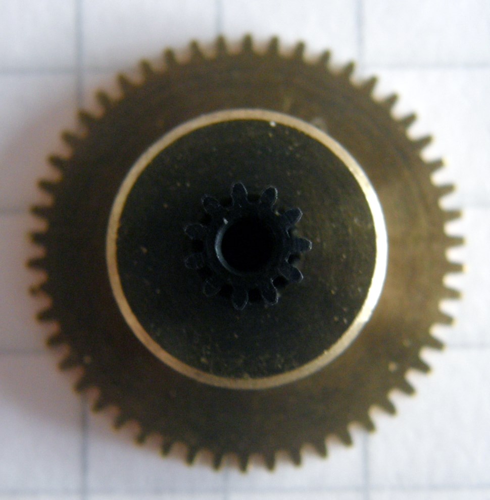

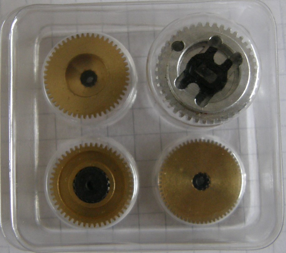

    Also AQ1485 besorgt:

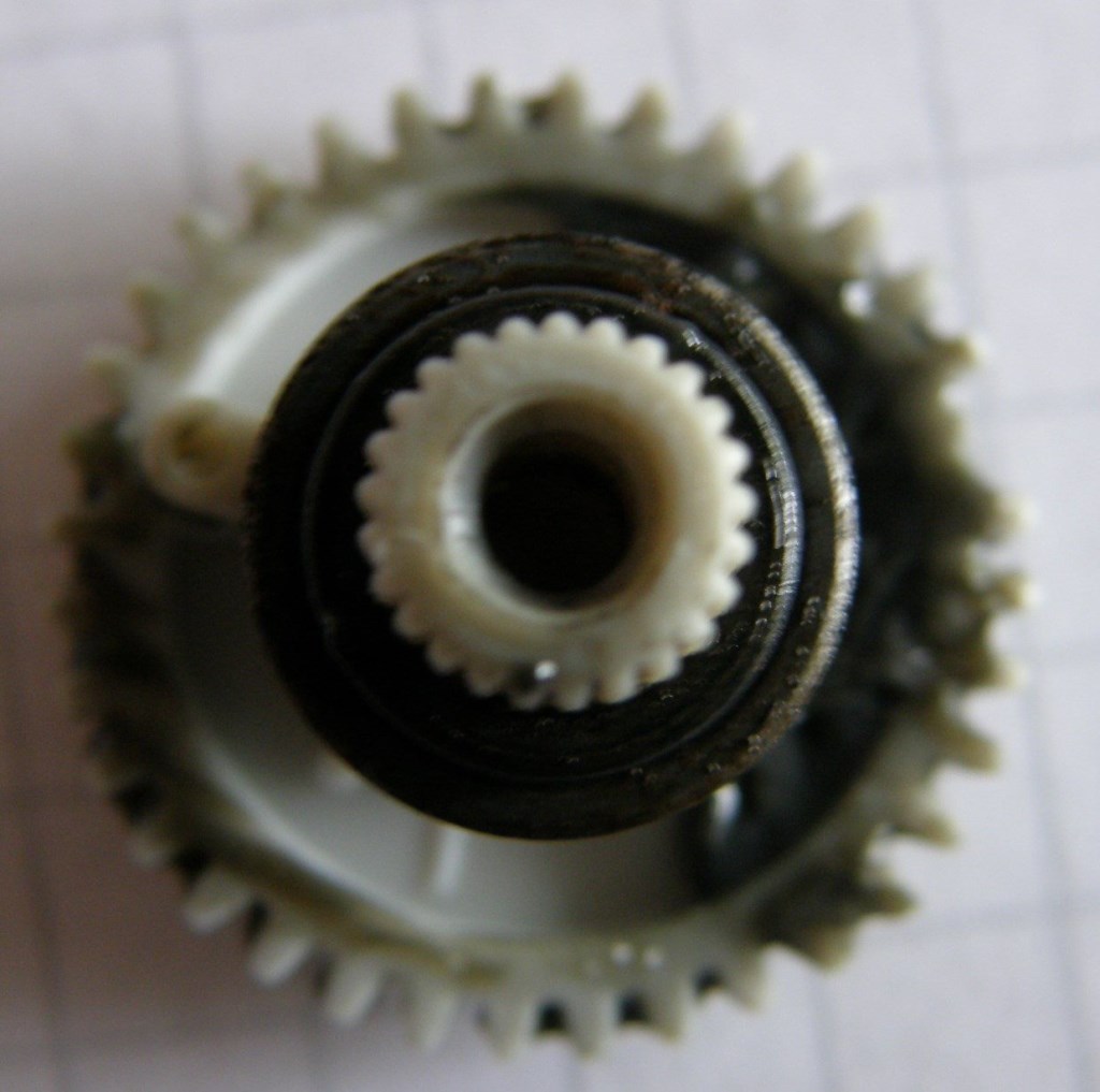

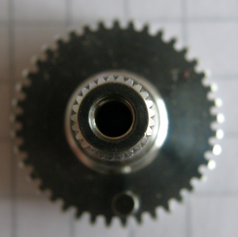

    Von unten sehen die Räder übrigens so aus:
    Wie man sehen kann, sind die Plastikräder in die Metallräder gepresst, macht aber einen haltbaren Eindruck. Im Abgangsrad ist ein Kunststoffteil eingesetzt, das die Potiachse in nur 2 Positionen zulässt, somit ist der Einbau beinahe narrensicher.

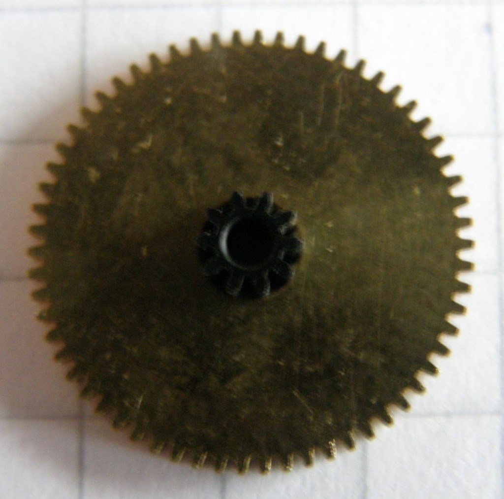

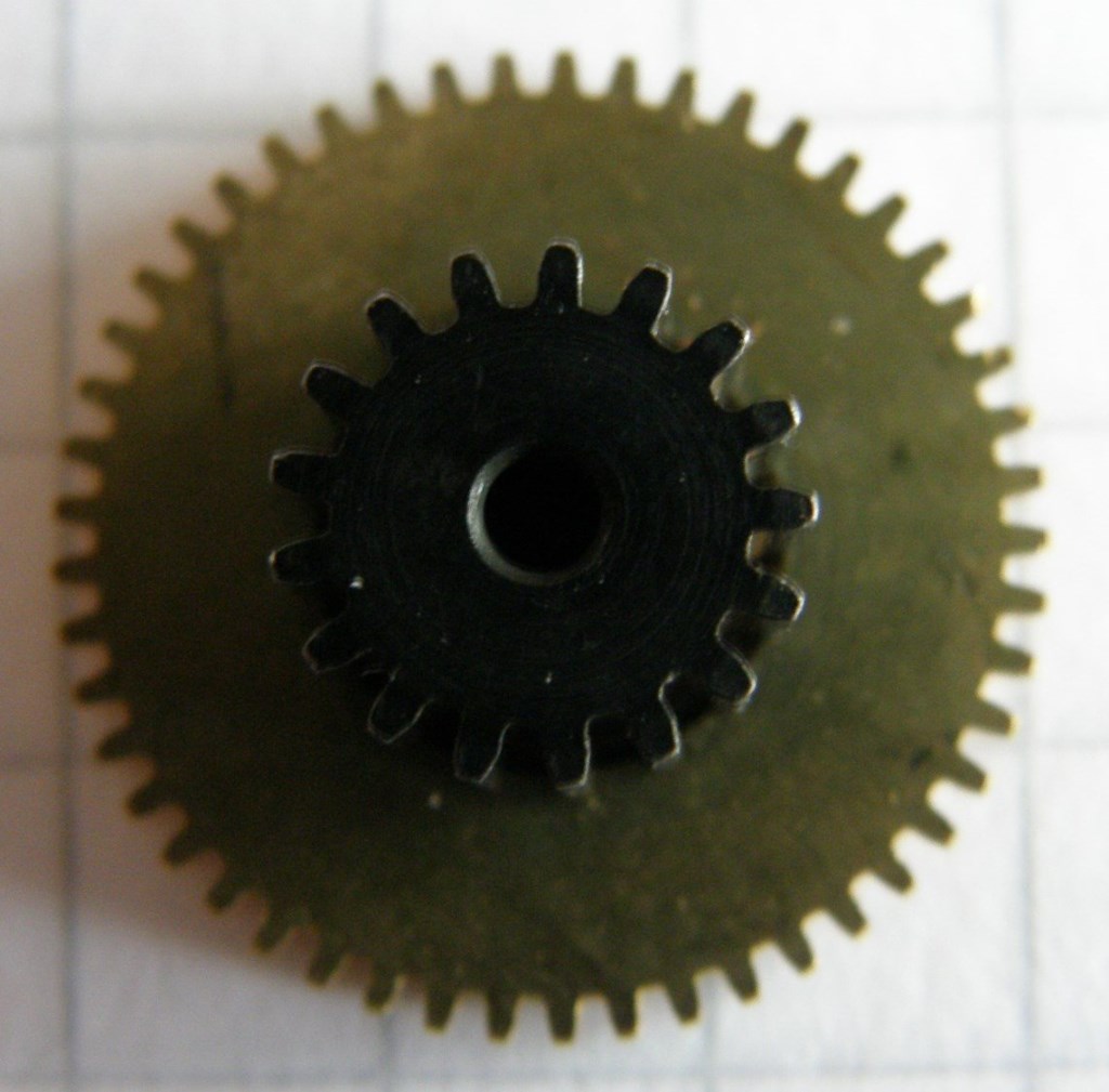

    Stufe 2: 50:11 Zähne - 15,5:4,0mm
    Stufe 3: 49:17 Zähne - 15,2:7,6mm
    Stufe 4: 41 Zähne zu Futaba 25er - 17,2:5,8mm

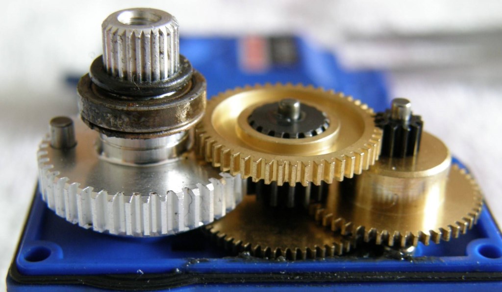

    Und fertig schaut das ganze so aus:
    Man muss unten aus dem Abtriebsrad den Metallring transplantieren, außerdem die Laufbuchse und Dichtung von oben aufsetzen, die passen aber exakt.
    Der Abtriebszapfen hat ein M3 Innengewinde, das Plastikteil hat ja eigentlich eine selbstschneidende Schraube.
    Die Untersetzung ändert sich von 10:50 * 10:35 * 11:36 = 57,3:1 auf
    10:50 * 11:49 * 17:41 = 53,7:1, d.h. die Geschwindigkeit steigt um 7%, die Kraft fällt um den gleichen Betrag. (Stimmt das? Ich hab das noch nie gemacht...)
    Die Haltbarkeit ist weit besser, aber der geringere Durchmesser des Abtriebs kann evtl. zu Problemen führen, bei mir hält aber alles so wie es soll.
    Ansonsten passt alles, als wenn es so muss, den Kraft-/Geschwindigkeitsunterschied kann ich verschmerzen.

    Meinst du wegen den Ringen usw.?
    Das Abtriebsrad eines Getriebes ist der Ausgang, in diesem Fall das, was oben rauskuckt, für das Servohorn, Nummer 4 auf den Einzelbildern.
    Den Flanschring und die Gleitbuchse mit der Dichtung aus dem Deckelteil kann man auf den Gesamtbildern sehen, jeweils da wo der Futaba-Zapfen ist.
    Da ist unten ein Ring drin, der als Gleitlager auf dem Servogehäuse sitzt, um den Potiknubbel herum.
    Der muss man aus dem Plastikrad rauspulen und unten in das Alurad stecken, der geht stramm in beide Räder.
    Erschließt sich aber beim Umbau, weil der ganze Kram ohne die Ringe sehr wackelig ist, da bekommt man automatisch ein "nanu, da stimmt was nicht..."-Gefühl.
    Gruß, Jens
