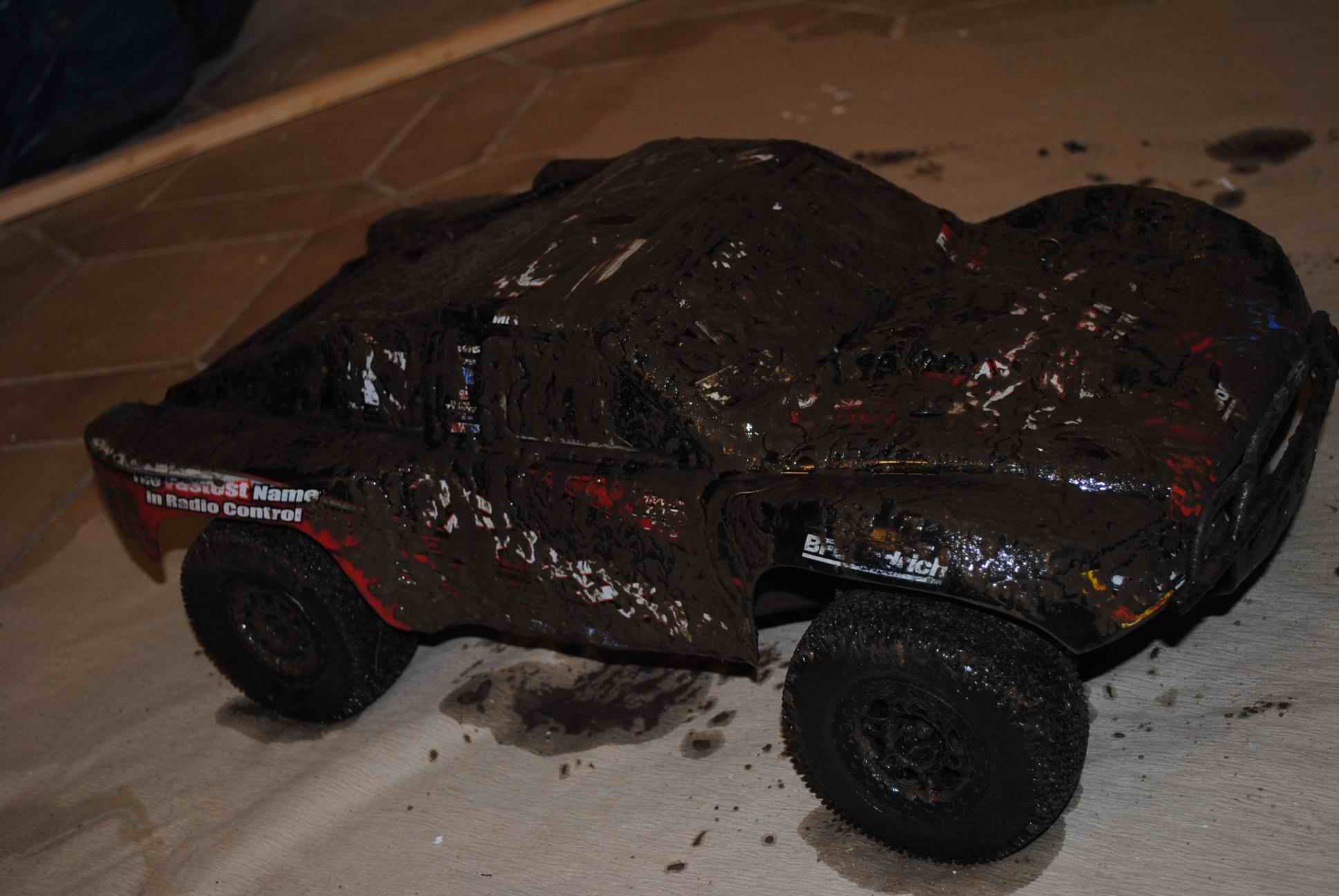

Ich glaube ihr könnt euch vorstellen in welchen Zustand die Strecke war. In drei Kurven hatten sich Pfützen gebildet die nach dem Versuch sie weg zu fegen ein Schlamm Paradies waren.
Ich wollte es wissen:
Was bringt der verbesserte Schmutzschutz ( ProLine Undertray für TRAXXAS Slash 4x4, jetzt mit Stoff drüber )?

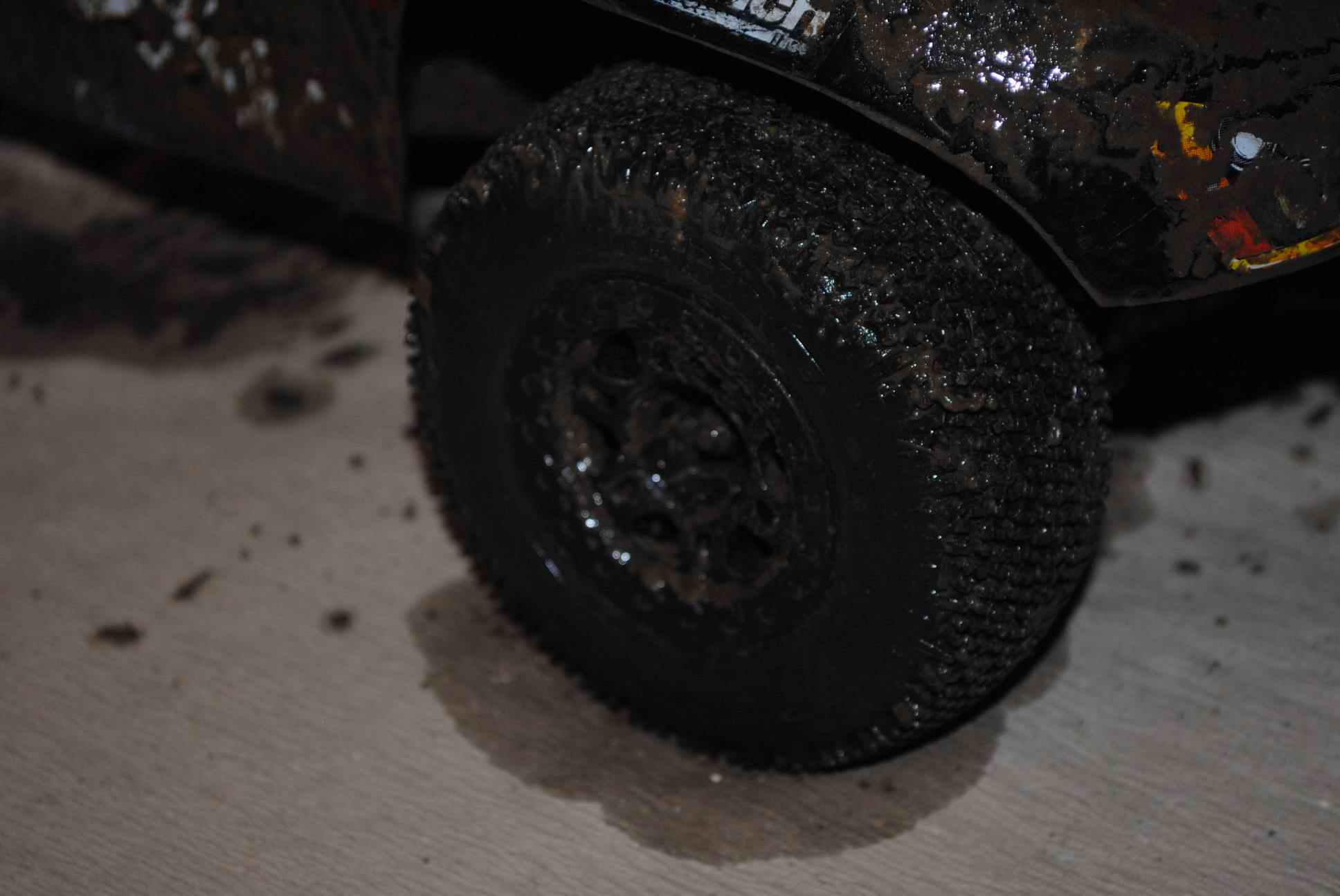

Wie sind die Reifen ( Proline Caliber SC 2.2"/3.0" M3 (Soft) Split Six Black Komplettrad )?

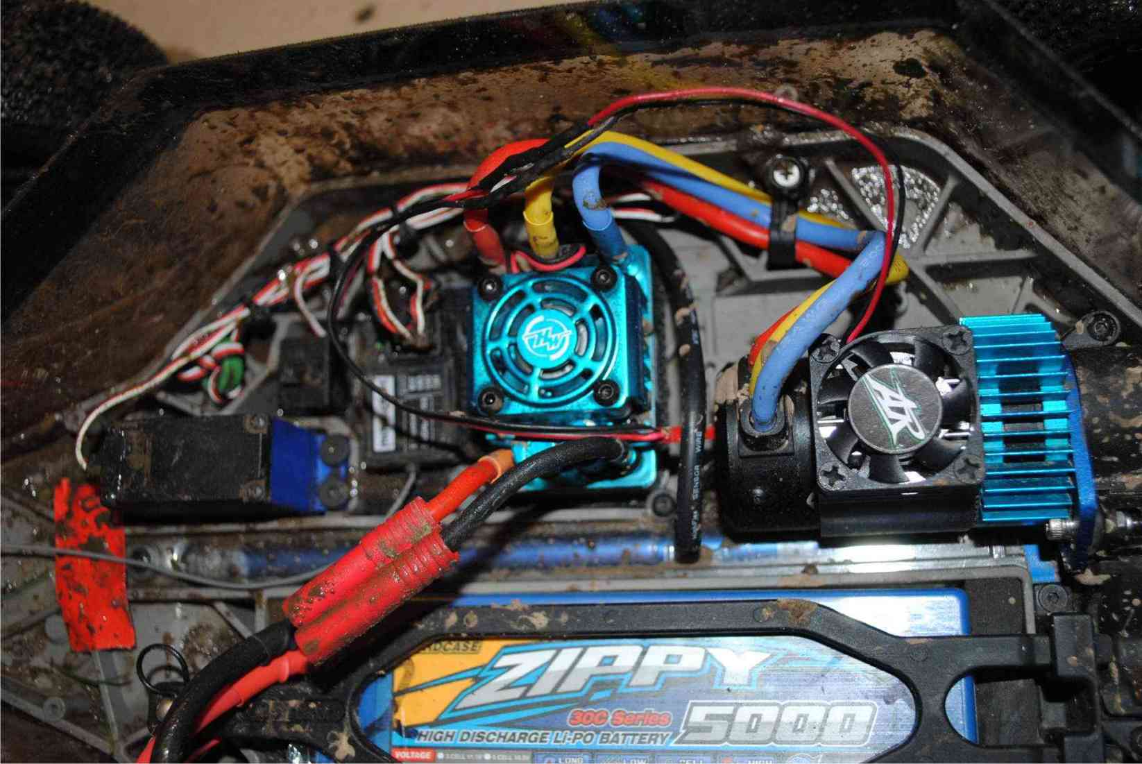

Wie warm wird die Elektronik ?

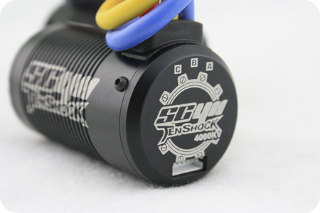

Motor: Tenshock 411/4000kv

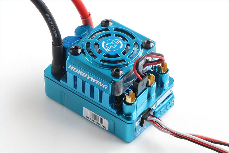

Motorregler: Hobbywing Brushless Car Regler Xerun 120A SCT PRO Lft.

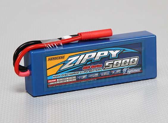

Batterien: Lipo ZIPPY Flightmax 5000mAh 2S1P 30C hardcase pack
Merkt man den unterschied vom Sensorkabel?

Meine Erwartungen wurden übertroffen!
Die Reifen sind der Hammer. Trotz Lehm, Sand, Wasser und Matsch fuhr ich wie auf Schienen. Egal wann, es blieb nichts am Profiel kleben.
Das Sensorkabel hat mich auch überzeugt, ein Sensor System ist eine richtig gute Anschaffung. Kein knattern oder rattern mehr beim anfahren und schön feinfühlig ist das ganze jetzt.
Die Fahrbarkeit vom Traxxas überraschte mich, dennoch wissen wir ja das übermäsige Geschwindigkeit dazu führt das man entweder auf dem Dach landet oder neben der Strecke.

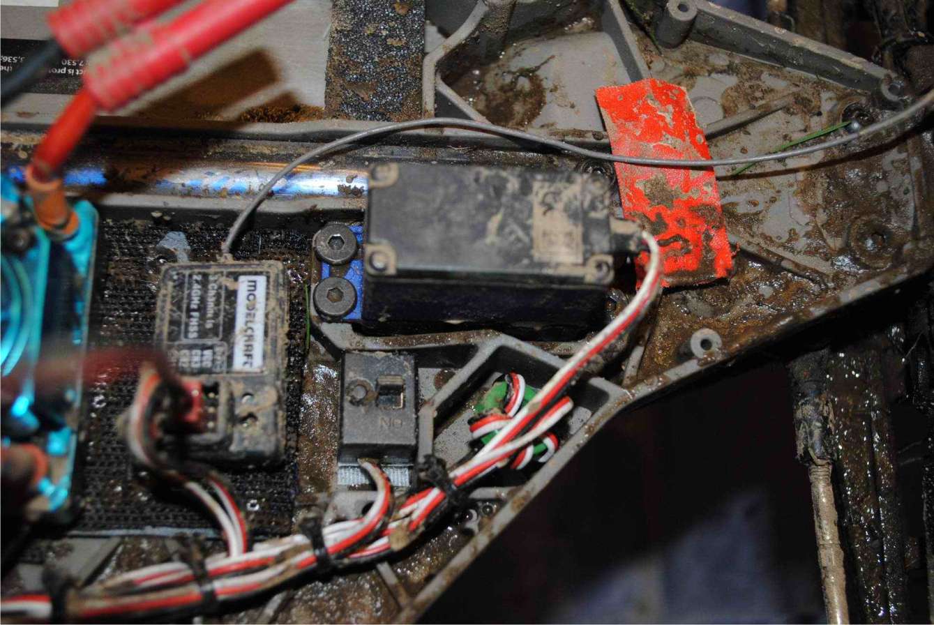

Der Schmutzschutz erfüllte nicht ganz meine Erwartungen.
Matsch und Sand kam immer noch rein. Zwar schon deutlich weniger als bei den ersten beiden malen, aber ich glaube da geht noch was.
Die Elektronik ist unter dem Schmutzschutz nach einem Lipo-Akku ( c.a. 20 min ) heiß geworden.
Das heißt Regler 59°C, Motor 72°C aber dafür meine Lipo Akkus nur 38°C was ich wirklich gut fand. Ich habe Regler und Motor ohne Lüfter betrieben, weil ich so einen Vergleich hatte zu den anderen malen. Zudem glaube ich das grade beim Short Course die Reifen unter der Karo für ordentlich Wind sorgen. Die Schmutzabdeckung verhindert jegliche Zirkulation. Leider konnte ich den zweiten Versuch mit den Lüftern nicht starten, da mein Servo den Geist aufgegeben hat.
Fazit: Sau geiles Fahr verhalten aber Regler und Motor werden auf Dauer leiden, wenn nicht besser gekühlt wird.
