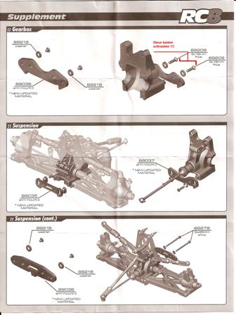

Hast du die Hinteren Schrauben gewechselt ?? sind 2 die durch die Querlenker halter das Diffgehäuse zusammen halten...
Im Service Pack sind 2 längere dabei die solltest du reinmachen da sich sonst bei einer harten landung vieles verabschiden würde....
siehe Bild!!

Ja die Schrauben habe ich getauscht.
