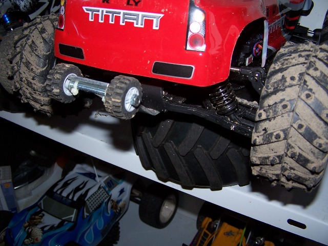

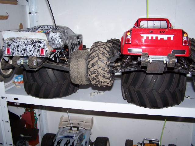

    Getreu dem Motto: "Was für den X-Cellerator gut ist, kann für den Titan nicht schlecht sein" wollte ich Euch hier mal die Wheelie-Bar präsentieren.
    Material: 4mm Alu, 5mm Gewindestange, Kabelbinder und Lego-Reifen.
    Keine Sorge.....das hält beim Xelli schon ewig Smile

    hi
    die wheelybar sieht echt klasse aus!

    die wheeliebar sieht ja ganz interesant aus aber hällt die auch harte landungen nach langen oder hohen sprüngen aus Question Question
    meine war aus 2.5 alu mit winkeln und an zwo punkten verschraubt mit ner edelstahlwelle und die ist nach der 3. harten landung hintendrauf einfach mitsamt dem chassie abgeplatzt.

    Bin erst 3 Akkus mit dem Titan gefahren. Noch keine großen Sprünge gemacht.
    Aber aus der Erfahrung mit dem X-Cellerator kann ich sagen, daß die Wheeliebar hält.
    Mit dem bin ich vor nix fies Smile
