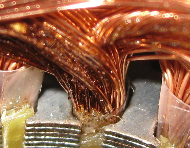

    Okay, beim vergrößern sieht das ganze schon recht schlimm aus...
    http://img40.imageshack.us/img40/7748/img1681p.jpg
    LG Fabian

    Das sieht nicht gut aus, an der Stelle kann man nicht viel machen. Besonders weil man keine gute Möglichkeit zum Testen hat.
    Man könnte hoffen, dass sich der Kurzschluß genau an dieser Stelle befindet, was aber noch fraglich ist. Dann eine Innenwiderstandsmessung machen und dabei die Drähte an dieser Stelle verbiegen. Ist eine eindeutige Änderung/Verbesserung zu Messen das ganze mit Sekundenkleber fixiern. Aber ich gebe der Sache nur geringe Chancen.
    Hier mal der "böse" Ausschnitt mit der verbrannten Isolation.
    Gruß PlanB

    Danke PlanB,
    Ich werde mich morgen gleich mal ransetzen.
    Für alle die nicht so oft in einen Motor gucken, die Drähte sind 0,35mm dick. Das kommt wie ich dinde nicht si gut rüber auf dem Bild.
    Ist dort nur die Isolierung verbrannt, oder auch die Kabel mit eingeschmoort? Ich werde morgen genauerse Berrichten.
    Was gibt es denn für günstige Alternativen als Neuen Motor? Preislich sollte der sich wenn möglich sehr niedrig halten, so 50-60€ wären nicht schlecht.
    LG Fabian
