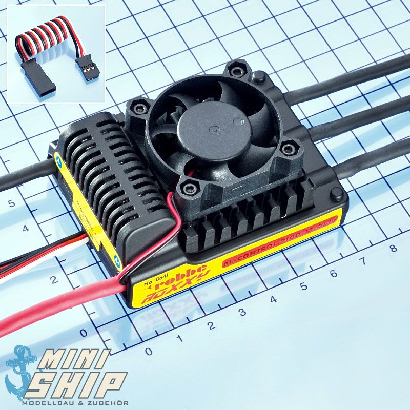

    BeitragVerfasst am: 27.12.2010, 20:54    Titel: Robbe Roxxy BL Control 9120-12 Opto Robbe Roxxy BL 12S
    hat einer mit dem Teil Erfahrung?
    Miro
    180 Euro das Teil
    In diesem neuem Regler sind die Neuerungen der kleineren 900 Roxxy Regler bereits eingeflossen:
    verbesserter Sanftanlauf
    Fehlertoleranz Timer erhöht ( schaltet nicht gleich bei der kleinsten Störung ab)
    Aufbauend auf der bewährten ROXXY BL-800er Serie wurde die 900er Serie entwickelt, welche eine Reihe von neuen Funktionen bietet, wodurch sie nun universell im Flug,- Schiffs- und E-Heli- Bereich eingesetzt werden kann.
    Die neuen Funktionen:
    Vorwärts-Rückwärtsfunktion programmierbar, ideal für Schiffs-Anwendungen
    Governor Modus, wahlweise mit oder ohne Drehzahlregler programmierbar, perfekt für Micro und Mini-E-Helis.
    Ansteckbarer Programmer zur einfachen und übersichtlichen Einstellung der Funktionen.
    Weitere Merkmale:
    wahlweise umstellbar auf Innen- oder Aussenläuferbetrieb, Anzeige per LED.
    per Programmierung zu- und abschaltbare Bremse.
    Hohe Taktfrequenz (32000 Hz) für feinfühlige Steuerung, z.B. beim Torquen
    Ein integrierter Temperaturschutz schützt vor thermischem Defekt.
    Ausgelegt für 14 - 36 NC/NiMH- oder 4 - 12 LiPo-Zellen.
    Programmierbare Unterspannungsabschaltung
    Wie alle robbe-Regler sind auch diese mit den üblichen Schutz- und Filterfunktionen ausgestattet, wie etwa POR-Anlaufschutz und RX-Filter.
    Abgestimmt auf die BL-Motoren-Serie ROXXY, aber auch für andere BL-Motoren einsetzbar.
    Programmierbare Basis-Funktionen:
    Akkutyp NC / NiMH oder LiPo
    Motorlaufrichtung links, rechts, vorwärtsrückwärts
    Bremse Ein - Aus
    Modelltypauswahl Flug, Schiff oder Heli
    Technische Daten:
    Gewicht: 166 g
    Laststrom: 120 A
    Kurzzeit: 150 A
    Abmessungen: 73,4 x 56 x 31 mm
    mit aktivem Lüfter
    weitere technische Daten:
    Zusatzfunktionen (nur mit Programmer V2 Nr. 8642)
    Abschaltspannung NC / NiMH oder Lipo
    Abschaltmodus
    Motortiming
    Beschleunigung
    Start power
    Bremskraft
    Governor (Drehzahlreglermodus)
