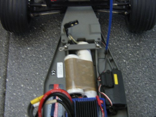

    Wie wäre es mit 3S LiFePO im Rustler ?
    Dann haste 9,9V und hast n sorgenfreies günstiges Leben ...
    Hier ein Vid unseres Rustler an 9,9V LiFe :
    http://www.youtube.com/watch?v=S-_ft4bTl9o
    Hier ein Bild wie man den Pack unterbringt :
    Die Untersetzung ist stock ....
    Die Untersetzung ist für leichtes Offroad und Asphalt gleichermaßen gut .
