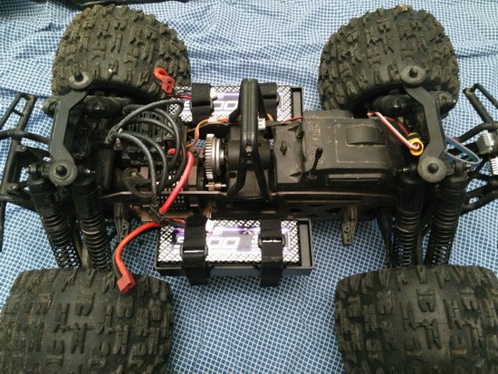

    Hallo Leute!
    Ich war lange Zeit auf der Suche nach alternativen Akkuboxen für den savage flux, nachdem die ja nicht wirklich sehr breit sind und die standardakkus ohne Schaumstoff ja munter hin und herrutschen können... und auch die originale Verschlusstechnik ja auch nicht das gelbe vom Ei ist...
    Ein Tipp fast überall zu lesen war: ja einfach selber bauen.. aus Alu, aus Kunstoff, Carbon usw... für mich als Nicht-Handwerker ehrlich gesagt auch nicht das Wahre.
    Bin dann schließlich auf Akkuboxen gestossen von Reely (EV3023), kosten 15,- das Stück und haben bereits vorgebohrte Montagelöcher wovon 2 ziemlich genau auf die unteren flux Halterungen passen. Mit einer Zange habe ich lediglich unten die Schraubenloch-Stümmel etwas gekürzt - ev. kann man auch etwas von der Plastikkante unten rum wegmachen, und wer auf Nr. Sicher gehen möchte bohrt sich noch 2 Löcher für eine doppelte Befestigung.
    Fazit: bis dato guter Sitz auch im 6S Betrieb, Klettbänder mit dabei - bin sehr zufrieden... vielleicht ist ja dieser Tipp nützlich für manche. Smile
