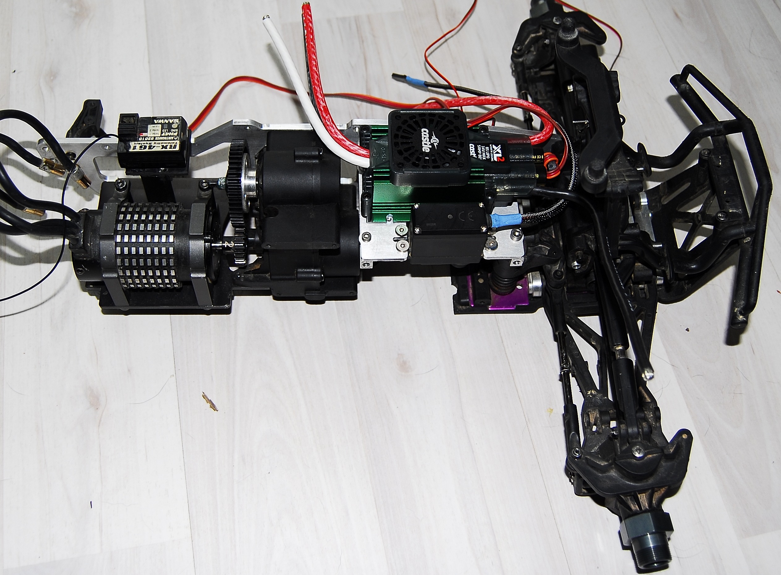

    BeitragVerfasst am: 03.05.2014, 12:13 •   Titel:
    Chondro
    Anmeldedatum: 27.04.2014
    Beiträge: 13
    BeitragVerfasst am: 03.05.2014, 12:42 •   Titel:
    Servoplatte ist von Alza Racing. Hab Gewinde reingeschnitten wo der Regler dann verschraubt wird. Finde den Platz auch deshalb gut, weil etwas Gewicht auf die Vorderachse kommt Wink
    Kabel werden noch alle in Gewebeschlauch verpackt dass nix scheuern kann und dann sollte der Savage wieder fit fürs bashen sein Laughing
    Das mit den fehlenden Schalter ist halb so wild, hätte den eh überbrückt.

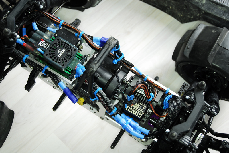

    BeitragVerfasst am: 18.05.2014, 17:52 •   Titel:
    Fertig Very Happy
    War zwar etwas eng im kurzen Chassis, aber hat doch irgenwie alles reingepasst Wink
