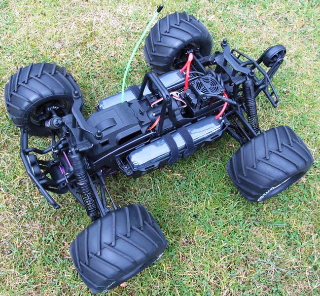

    malzeit leute , ich wollt mal langsam aber sicher die ersten "umbauten" bekannt geben..
    Bestellt waren ja die Flux TVPS und der Getriebe umbau..
    leider habe ich es verpasst fotos vom getriebe umbau zu machen (voll depp..)
    aber im grunde ist ja nichts schlimmes dabei , das 2gang getriebe modul raus und die starrwelle samt Zahnrad ins getriebe bauen...
    umbau von XS/XSS/SS/25 tvps sollten auch jedem bekannt sein , ist halt auch nichts wildes
    habe eine 1-2mm starke alu platte unter dem chassi geschraubt , hat beim nitro savy immer gut geholfen ...
    Nussknacker mittelwellen sind auch verbaut , wie man gut auf dem Bild erkennen kann Wink
    da mir die standart radachsen überhaupt nicht gefallen haben , und ich gern Normale truggy radachsen haben wollte , hab ich mir probehalber mal günstige bei ebay bestellt ... sind von nem ansmann Vapor.. soweit passen die allerdings musste ich sie ein wenig bearbeiten..
    man sollte dazu dringen eine standbohrmaschine haben , sonst wird das nichts..
    die radachsen vom vapor müssen an der knochen aufnahme von einer rund 7mm bohrung auf 9mm aufgebohrt werden , da sonst die knochen köpfe nicht in den mitnehmer passen
    hier einmal die Originalen:
    nun schon der fertig bearbeitete vapor radachse..
    vorsicht beim aufbohren , nicht mit viel kraft drücken sonst spreitzen sich die mitnehmer ...
    das ganze sollte nach dem bearbeiten noch mit einer kleinen pfeile von innen glatt gepfeilt werden , damit der knochen sich beim einfedern des fahrwerks nicht verhacken kann ..
    ein Belastungstest wird zeigen ob die 2mm die ich an der radachse wegnehmen musste trotzdem noch stand hällt , die radachsen ansich machen ein guten eindruck , obwohl Ansmann ... ich werde die erstmal testen , wenn das alles soweit hinhaut werde ich auf namenhafte hersteller , zb Mugen , xray .... radachsen umsteigen , zum testen sollten die ansmann dinger erstmal reichen...
    und das ist bisher das ergebniss :
    berichte weiter sobald die nächsten teile kommen..
