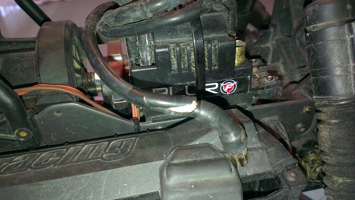

    2. Was mich auch sehr stark wundert. Bei meinem Tork Motor platzt plötzlich an mehren stellen die Isolierung der Motorkabel ab. Ich dachte immer erst das es irgendwo scheuert bzw. aufgerissen wird. Aber gestern wieder. Auf rund 2-3cm ist die komplette Isolierung eines Kabels aufgeplatzt. Shocked Ich habe da leider keine Erklärung zu, ausser das es vielleicht viel zu heiß wird. Aber das sollte doch Silikonkabel sein, welches Temperaturbeständig ist. Shocked Kennt hier jemand das Problem? Bei Bedarf kann ich später mal ein Foto posten.

    Bin ich der einzige mit dem Kabelproblem? Shocked Hier mal ein Foto von der Misere:

    Na bitte , ein ordentliches Servo , für etwas weniger , mit fast dem doppelten an Kraft .
    Das mit dem Kabel hatte ich auch schon mal , es liegt aber meiner Meinung ,eher daran , das man eine kleine Beschädigung im Kabelmantel hat , und die dann aufreißt .
    Und das mit dem Silikonkabel ist auch immer so eine Sache . Es ist nicht immer das drin was draufsteht . Warscheinlich ist der Kunststoffanteil in dem Mantel 99/1 . So das sie noch Silikon draufschreiben dürfen .
    Laughing Laughing Laughing Laughing
    So wie mit dem Apfelwasser , was aus Wasser und Holzspänen besteht .
    Gruß Jens

    Hmm...und was schlägst du vor? Ein erneuern der Kabel ist ja nicht so einfach möglich. Shocked

    Schrumpfschlauch Laughing Laughing Laughing Laughing
    Es gibt auch selbstverschweißenden Gummi auf Rolle . Frage mal einen Elektriker , die haben immer so etwas dabei .

    Ja, mit Schrumpfschlauch habe ich das ja geflickt. Es werden nur immer mehr flickstellen. Laughing
    Hat schon mal jemand versucht die Kabel zu erneuern? Kommt man da nicht ran?

    Isoliertape geht auch ^^
