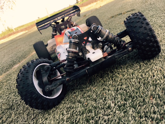

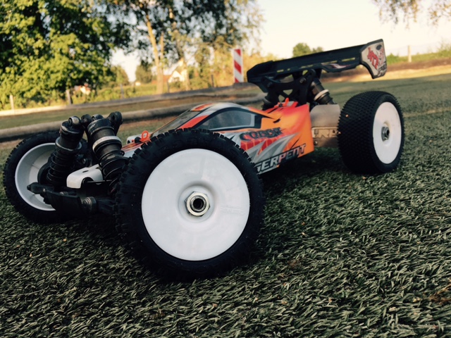

    Nachdem ich schon ein paar Mal bei uns in der Wiese ein paar Runden gedreht habe ging es heute endlich zum ersten Mal wirklich nach draußen um ein paar Akkus zu leeren.
    Als Reifen fahre ich dort normalerweise Proline Badlands, die stecken derzeit auf dem anderen Buggy, daher habe ich mir für die Cobra einen Satz Louise Pioneer besorgt.
    Die Cobra ist extrem agil und lässt sich unheimlich gut im Flug kontrollieren.
    Heck-Diff muss ich noch etwas entschärfen, vielleicht doch etwas weniger Sperre im Heck sinnvoll.
    Ansonsten hab ich aktuell wirklich nicht zu meckern, der Wagen fährt sich genial.
    Etwas störend ist dass sich größere Steine ganz gerne zwischen hinterem Diff-Outdrive und dem Querlenker einzwicken, da muss ich mir noch etwas einfallen lassen. (und endlich mal die Mudguards montieren Smile )
    Ansonsten hat die Schlange den heutigen Tag ohne jeglichen Schaden überstanden und wurde absolut nicht geschont.
    Hinten haben sich die Gummiabdeckungen der CVDs gelöst und die hintere Stabistange hat sich einmal aus dem Halter gelöst, das war es dann aber wirklich schon.
    Das ganze nach 3 Akkuladungen auf wirklich grobem Schotter und sehr vielen Sprüngen nicht nicht immer perfekten Landungen.
    Für die Fotos ist ein Kollege von mir gefahren, der fährt sonst Monstertruck (Arrma Nero) und ist vorher noch nie einen ordentlichen 1:8er Buggy gefahren, der war ziemlich hin und weg wie agil das Teil ist Laughing (aber gegen einen MT ist jeder Buggy ein Flitzebogen)
    Was ich noch ändern möchte abgesehen von kleinen Änderungen am Setup:
    - Castle 1515 einbauen (sobald er bei mir ist)
    - Basher-Front von T-Bone-Racing vorne montieren (auch bestellt, aber sehr lange Lieferzeit)
    - MudGuards verbauen und dann hoffen dass die Problematik mit den Steinen hinten weg ist
    - Elektronik nochmal neu installieren und irgendwie etwas mehr Platz innen schaffen (vllt mit dem optionalen Set oder alternativer Karo)
    - Karo generell neu, bei der hab ich wirklich ziemlich viel beim Lackieren verbockt
    Sobald alles da ist gibt es nochmal ein paar Bilder und meine Eindrücke nach ein paar Mal fahren.
    Hier ein paar Bilder von heute:
    (wer gerne mehr Bilder sehen möchte, kann sich gerne hier alle Bilder ansehen: https://ibb.co/album/iZKwyv)
