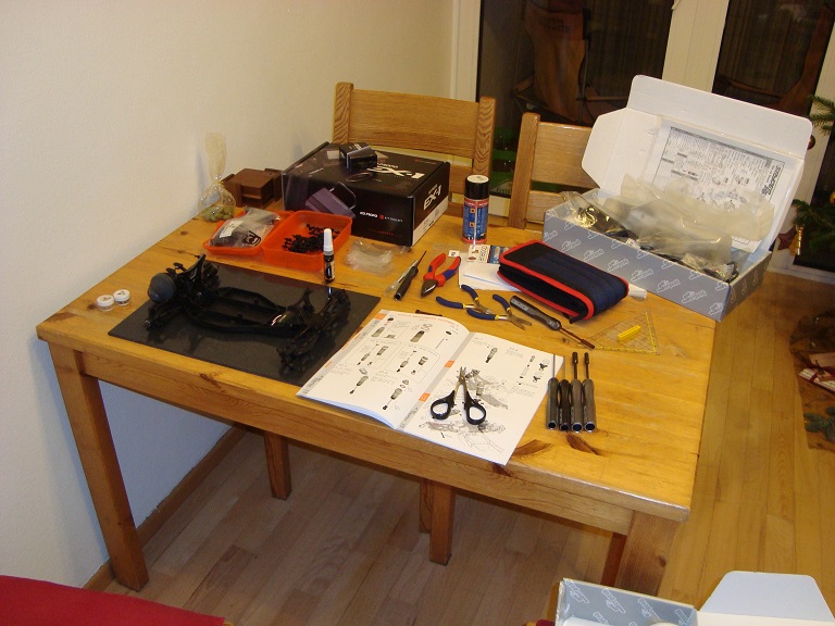

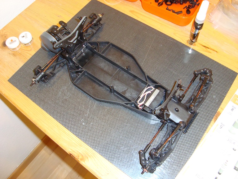

    Wie schon in den News angekündigt, habe ich mir für den Wiedereinstieg zwei Bausätze des Serpent SPYDER SRX2 bestellt.
    Meine Zeit ist aktuell etwas knapp bemessen, trotzdem konnte ich heute zwei kurze Fotos vom Zwischenstand der Bauphase schießen:
    Bisheriges Fazit nach den ersten Schrauberstunden: Ich habe mittlerweile einige Buggys montiert (Losi, Asso, Ansmann, diverse Eigenbauten), aber etwas derart hochwertiges, habe ich noch nicht in Händen gehalten. Die zahlreichen Detaillösungen ("verkehrte" Lenkung, Slipper mit 3 Scheiben, Kugelköpfe+Pfannen müssen bei der Demontage nicht getrennt werden) zeigen, dass Serpent hier mit viel Motivation ans Werk gegangen ist. Natürlich gibt es noch ein paar Feinheiten die man korrigieren muss. Speziell die Anleitung dürfte zu früh gedruckt worden sein und beinhaltet so mit 2-3 kleinere Lücken bzw. wurden korrigierende Beipackzettel beigelegt.
    Was man besonders hervorheben sollte: Der Spyder bietet aus dem Baukasten heraus praktisch alle Möglichkeiten, die man gerne beim Setup zur Verfügung hat. Ackermann, Nachlauf etc. können direkt verändert werden. Der Kauf zusätzlicher Teile entfällt. Auch die Höhe des Differenzials kann in 3 Positionen variiert werden, wobei sich mir der Nutzen noch nicht ganz erschließt.
    Die Anzahl der benötigten Inbus- und Steckschlüssel kratzt an der oberen Grenze:
    Inbus: 1.5mm, 2mm, 2.5mm
    Steckschlüssel: 4.5mm, 5mm, 5.5mm, 7mm
    Bei den RC-Komponente habe ich mich für eine EX-1 KIY Ver.3 in Kombination mit einem RSx one10 Response entschieden. Beides stammt aus dem Hause Kopropo. Bzgl. des Antriebs bin ich noch unschlüssig, wobei ich noch einen alten LRP Sphere 2007 zusammen mit einem passenden 7.5T Motor rumliegen habe. Bei den Akkus wäre ich dankbar für Tipps, da ich möglichst leichte Hardcase-LiPos mit integrierten Buchsen suche.
    mfg Stephan
