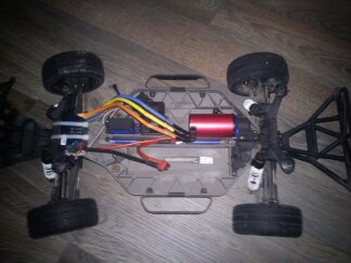

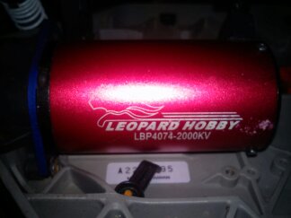

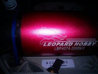

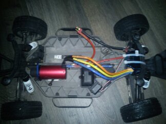

    Hi
    Ich würde dir ein Leopard 4074 2000kv und ein Xerun150a emfehlen habe die combo auch im Slash 4x4 und ich sage nur eins brutall 150kmh mit 6s sind kein problem mann hatt keine Hitze entwiklung und Kraft hast du dann in jeder lage mit 100 sachen geht mein Slash noch auf die Hinterräder und wenn du noch ein drauf legst dann 7s life haben 1,2volt mehr als 6s lipo must dan aber am chassis was weg schleifen
    Ach habe fast vergessen Übersetzung ist 22/54
    68ali239
    Anmeldedatum: 18.01.2013
    Beiträge: 2
    Wohnort: Mannheim
    BeitragVerfasst am: 18.01.2013, 03:27    Titel:
    Noch ein paar bilder
