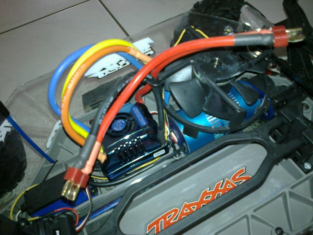

    So, jetzt gibt es neues zu berichten.
    Habe nun das Slipper-Diff durch das Ultimate Mitteldifferential ersetzt.
    Das Fahrverhalten wurde dadurch wesentlich harmonischer und in Kurven besser kontrollierbar.
    Habe nun 5 Akkuladungen durch und zwar fahre ich mit 6s Lipos und einer 150A Xerun Combo ist vergleichbar mit der Mamba-Monster-Combo
    Habe wegen dem Gewichtszuwuchs 1/8 Stossdämpfer und Metall Antriebswellen montiert und fahre mit Stampade 4x4 Rädern, so kipt er auch in schnellen Kurven nicht!
    Also das Mitteldiff sieht noch wie neu aus, wie auch das Kugellager.
    Dank des Untertrays kommt auch kein Dreck usw in den Hauptantriebswellentunnel.
    Da das Diff mit 6s Lipos extrem belastet wird und dies aushält, behaupte ich jetzt mal das bei den Diffschäden der eindringende Schmutz und somit das blockierende Kugellager der Übeltäter ist.
