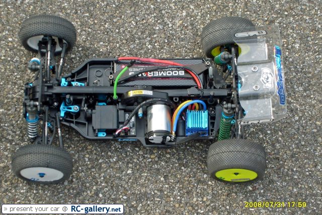

    Da wirst du nur was im Einsteigersektor finden.Denn die meisten Wettbewerbsfahrzeuge wären mit Saddle-Packs.Gut für Brushless ist das DB-01 von Tamiya,aber es hat nen Riemenantrieb.Dafür kann man es sogar locker mit nem 5,5T fahren Smile
    Und sonst musst du halt waaaaaarten bis der Cyclone D4 Sport rauskommt.Der ist vom Layout wie der D4,jedoch für Stickpacks.Doch würd ich dir am ehesten noch den DB-01 empfehlen.Braucht kein grosses Tuning(Kardanwellen vorne,Slipper und evtl. Dämpfer/Federn) und ist trotzdem sehr genial.Basiert auf dem TRF 501 und verwendet auch die gleiche Aufhängung.Teileverfügbarkeit ist erste Klasse,da fast jeder Händler Tamiya im Angebot hat.
    Wenn es etwas einfacher sein soll,dann das DF-03 von Tamiya.Ist dann halt nicht auf dem gleichen Level wie ein DB-01,aber zum rumsauen reicht es.Oder sonst noch einfacher das DF-02,wobei der mit nem 6,5T wohl nen recht hohen Verschleiss haben sollte(da kein Slipper)
    Infos zum DB-01 findest du sonst im Info-Thread.Dort hat es auch Bilder meines Wagens und dem der anderen DB-01-Freaks Wink Fahre meinen übrigens mit nem SpeedPassion GT V1.1 plus X11 von 6,5T bis 9,5T,wobei der Antrieb bis jetzt keine Probleme damit hat.Fahr seit Februar und ist noch immer der gleiche Riemen,Pulleys und Diffkugeln/-scheiben.

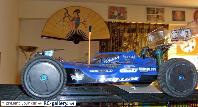

    ich hätte ne Frage an dich Chimera was bringts eigenlich das du beim Durga einen Frontspoiler angebracht hast? Rolling Eyes
    Hat das Auto dann mehr Abtrieb oder ist das nur aus Stylistischen Gründen?

    @Chimera:
    Shocked Also ich bin wirklich erstaunt..... Wirklich geiler DB-01! Jetzt hast Du mich angesteckt,den muss ich auch haben!

    Nun,ist abhängig vom restlichen Setup.Aber es gibt schon nen gewissen Abtrieb.Mit dem passenden Setup wird die Vorderachse etwas direkter.Stylistisch ist es eher nen Schuss in den Ofen und pratisch ist es auch nicht,da man die Karosserie nun etwas schwerer abbekommt Smile
    @Funke79:Schau,hatte vorher auch nen voll gepimten DF-03 und vor dem 2WDs(Fireblade Evo und Asso B3 FT),doch kann das DF-03 in keinster Weise mit dem DB-01 mithalten.Das DB-01 ist eben mit minimalstem Tuning schon ein sehr geniales Fahrzeug,während mein Dark Impact auch nach massig Tuningteilen noch immer nicht so war wie ich wollte.
    Zudem ist der gekappselte Antriebsstrang wirklich wunderbar.Baut man das Auto sauber auf,dann kommt kein Steinchen rein.Und Platz hat man auch genügend,was beim DF-03 ja eins der grösseren Mankos ist.
    Fazit:von Preis/Leistung ist das DB-01 wohl zur Zeit unschlagbar und wenn man es mal gefahren ist,dann ist man begeistert Smile
