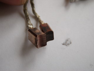

    hier mal ein paar pics von den Kohlen:
    da ich mich mit Brushed Motoren nicht gut auskenne die frage:
    sind die kohlen hinüber?
    mfg chri

    traxxas-chri hat Folgendes geschrieben:
    ..sind die kohlen hinüber?
    Ja die sind zu kurz - ich habe gerade am Wochenende auch bei mir neue verbaut. Ersatz ist "Tamiya - 53581" z.B.. Wenn du ein wenig im Internet schaust wirst du auf einen Laden treffen, der ein Photo von den Kohlen im Neuzustand auf seiner Heimseite hat.

    ich werd mir also mal neue kohlen besorgen.
