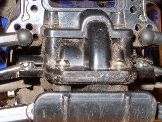

    Einzig krasser Wermutstropfen: die hintere Diff/Getriebebox. Fungiert nämlich als Querlenkeraufhängung und hält den Heckspoiler plus die komplette Aufhängung des Buggy. [Fotos der Box sind unten angepinnt, die vierte ist seit gestern im Wagen verbaut. Speziell daran sieht man das reine, nicht faserverstärkte Plastik.

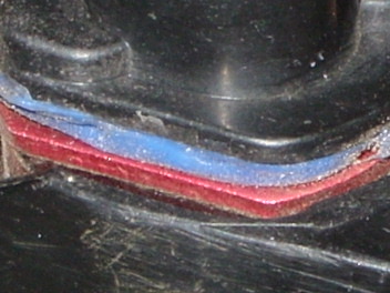

    Lager sind alle okay (bis auf das rechte hintere Radlager nach Selbstverschulden..), auch alle Getriebezähne zeigen kaum Spuren des 3500 KV Aggregates. Selbst das HZ ist praktisch im Neuzustand, ist mitunter dem Umstand zu verdanken, dass das Gehäuse von mir mit einer..äh.. 'Dichtlippe' versehen wurde. (Loctite Silikon Flächendichtmittel, Art 5926). Etwa 2-4 mm aufgetragen, hat Staub und Feuchtigkeit wenig entgegen zu setzen.
    Die Qutdrives, inbesondere vorne, zeigen sichtbaren Verschleiss, hinten ebenfalls aber deutlich weniger. Kugeldiff vorne wie hinten ist okay, selbst die (ungeschützen) Dämpfer zeigen kaum verschleiss. Servo ist übrigens noch original, dessen Stellkraft genügt dem 1:10er meines Erachtens völlig.
    So robust der FS/Reely auch ist, es schadet nicht, nach etwa jeder 30-50 Akkuladung die zwei Getriebe zu zerlegen und säubern, nebenbei den Dreck unter dem Motor wegblasen. Als Erstzteilelager empfehle ich nach wie vor das Red Tanga Kit für 49€, zahlt sich aus. Alle Ersatzteile schlugen -bei mir- bis heute mit rund 30€ zu Buche,
    davon zu 98% die Diffboxen.
