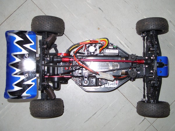

    gerne Smile den HK 60a Regler, "quik 60a", seitlich reingestellt geht sich's zum Glück aus. Bilder folgen, hatte vorhin die erste Testfahrt. Antrieb sehr schwergängig, ansonsten ganz gut. Endlich wieder 1:10 4wd!
    florianz
    Anmeldedatum: 07.11.2007
    Beiträge: 2151
    BeitragVerfasst am: 08.01.2011, 21:49    Titel:

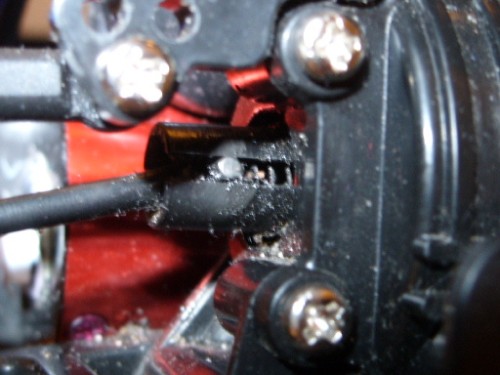

    So, ich hab mich mal über den DF-03 schlau gemacht, welche Schwächen das Modell hat. Zum Glück hab ich die alte cars & Details gefunden, mit dem Bericht über die Mods von Mr.Constructor drin. Als Anlehnung daran habe ich mir aus Carbon-Resten eine Versteifung geschnitzt. Anscheinend flext der DF-03 zu sehr, dadurch leidet die Lenkung. Ein bisschen gesägt, gefeilt und fertig:
    Ein anderes Problem scheint die eingeschränkte Kühlung zu sein. Ich habe kurzerhand die mittlere Strebe entfernt, und dort findet ein Lüfter Platz. Als Hop-Ups gibts hinten eine Vertrebung, ich hab einfach zwei Alu-Teile passend gemacht, das sollte halten.
    Der Antrieb läuft jetzt auch leichtgängig, nachdem ich am HZ die Bohrmaschine angeschlossen u. ne Zeit lang laufen hab lassen. Die Diffausgänge hab ich angeschliffen, damit sie nicht haken, und in den Cups die Federn mit passenden Gummis getauscht. So hakt endlich nix mehr. Aufgefäumt wird noch, meine Funke zickt leider rum.
    Ein Rammer vorne aus Kydex wird noch kommen, dann bin ich fertig. Mit ein bisschen Arbeit ein ordentliches Car, wenn auch kein Hig-End-Renner, das brauch ich auch nicht. Haupt-Spielzeug wird weiterhin der Mantis sein.
