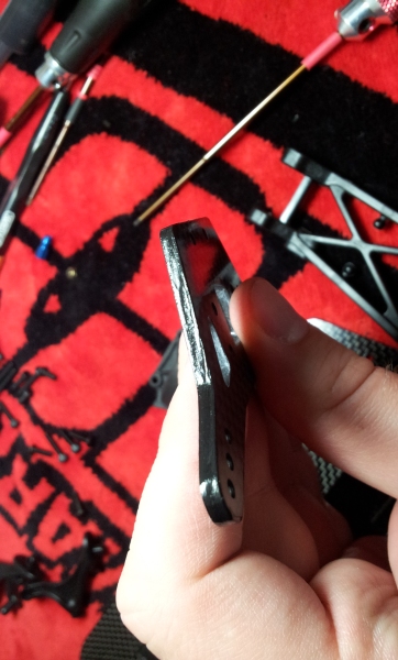

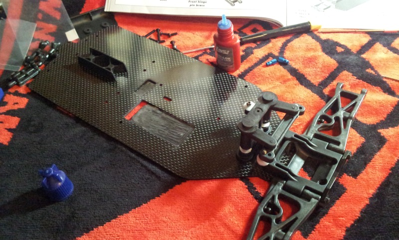

1. Bauschritt: Alle Carbonteile werden von Hand mit einer oder mehrerer Sandblatt-Nagelfeilen an den Kanten verschliffen, die Kanten leicht gebrochen. Dann mit Bremsenreiniger säubern und anschließend mit Sekundenkleber versiegeln. Vorteil: Im Bedarfsfall splittern die einzelnen Carbongelege nicht auf. Ist Standard heutzutage.

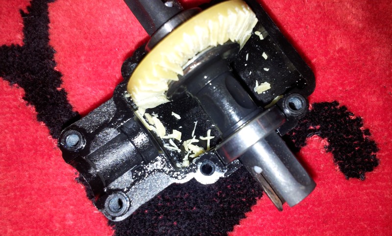

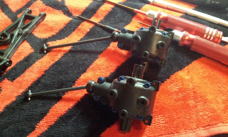

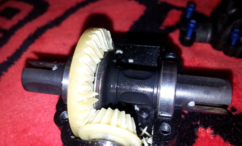

2. Differenziale zusammenbauen gemäß Anleitung. Da gibts nichts spannendes, aber wichtig ist, diese ordentlich auszudistanzieren. Schraubt beide Hälften des Diff-Gehäuses zusammen und versucht, das Diff in den Kugellagern hin und her zu schieben. Geht das? Schlecht, das darf nicht sein. Kein axiales Spiel. Nehmt die beiliegenden Scheiben zum ausdistanzieren. Fertig? Gut. Dann dreht langsam an der Antriebswelle. Geht es leicht? Dann alles wieder aufmachen, und die Scheiben so vertauschen, dass das Tellerzahnrad (das große) näher an das Kegelzahnrad herankommt. Das ganze macht ihr so lange, bis ihr langsam merkt, dass es leicht hakelt. Es darf nicht so sein, dass wenn ihr langsam dreht, ihr die einzelnen Zähne zählen könnt. Dann ist es zu eng eingestellt und die Scheiben müssen wieder auf die andere Seite verteilt werden. Ich werde dazu mal ein Video einstellen. Wenn ihr das gut macht, dann wird euer Diff lange halten. Wenn nicht und ihr baut zu schnell, dann sieht das so aus:
Also nehmt euch die Zeit und ihr werdet lange nicht schrauben müssen. Versprochen.

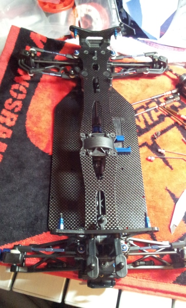

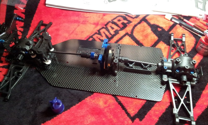

3. Nachdem der Sekundenkleber an den Carbonteilen getrocknet ist, geht es lost mit dem nächsten Bauschritt: der Lenkung und den vorderen Querlenkern.

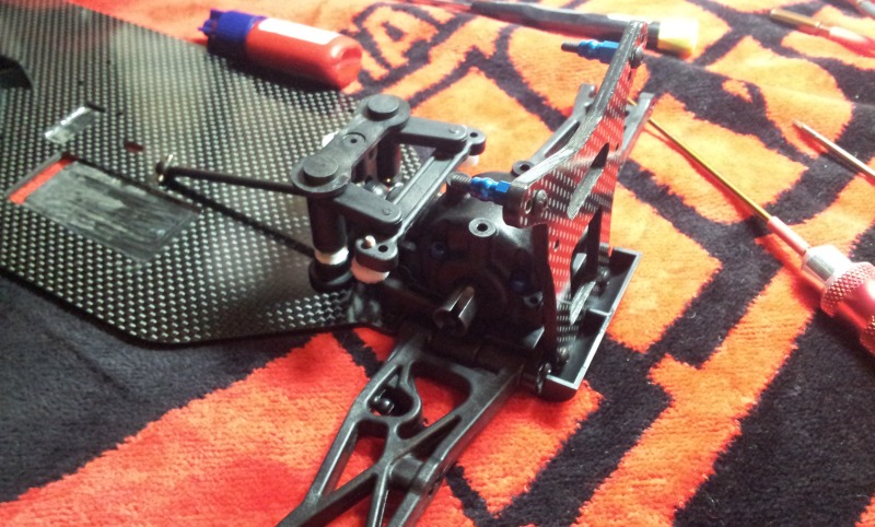

Das vordere Diff einsetzen (mit dem längeren CVA-Antriebsknochen) und die neue vordere Dämpferbrücke anschrauben. Sie wurde verändert für die neuen Big Bore Dämpfer und hat oben ein Loch mehr bekommen fürs Setup.
Das selbe macht ihr mit den hinteren unteren Querlenkern. Alles sehr easy und überschaubar.

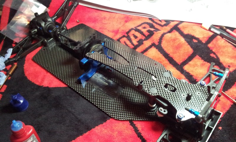

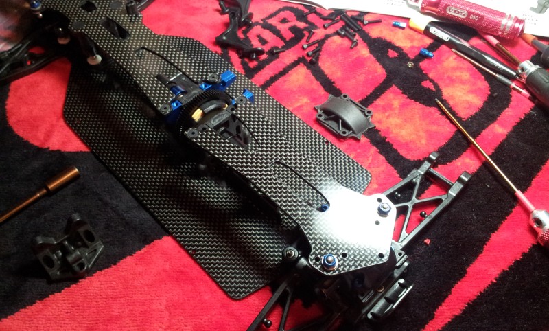

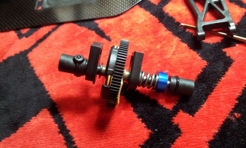

Die neue Slipperkupplung. Fettes Update mit jetzt 3 Slipperplatten statt 2. Soll das Ansprechen smoother machen und vor allem für die heißen Modified Motoren genug Reserven haben. Damit es kein Fading gibt.
Zusammen mit einem 81er Hauptzahnrad wirkt sie ziemlich groß für diesen Wagen. Das wird gut funktionieren...

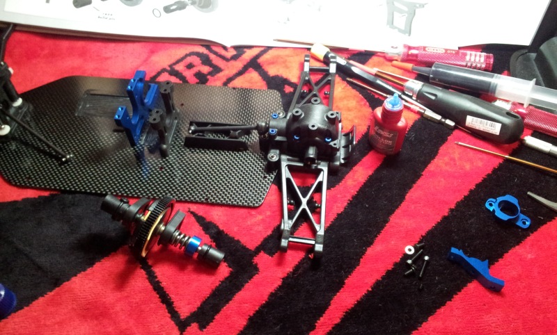

Die Aufnahme für den Motor und die Slipperkupplung waren dran.
Ruck zuck kommt man schon zu einem sehenswerten Ergebnis. Der Bau geht leicht von der Hand. Zur Beschleunigung hatte ich meinen Hitachi Schrauber. Das geht dann wirklich fix.

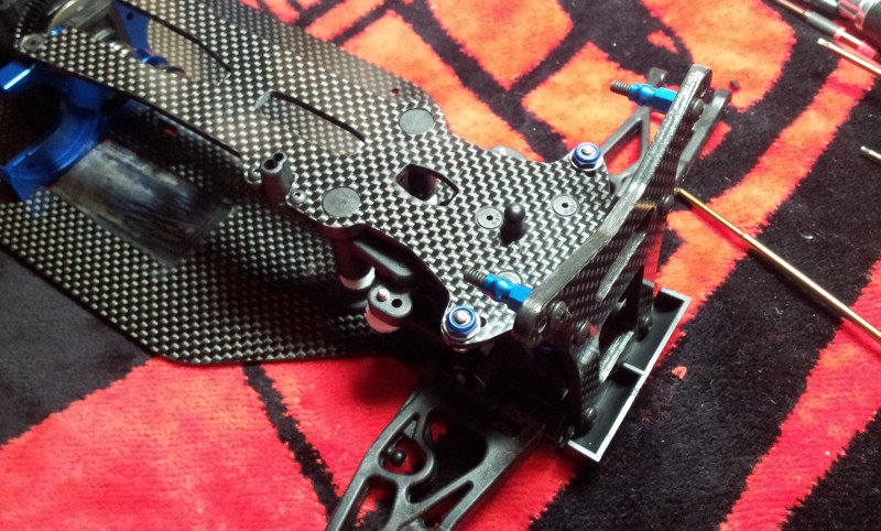

vorderes Top-Deck
Hier seht ihr die versiegelten Kanten der hinteren Dämpferbrücke, die dann auch sogleich verbaut wurde:
Achja, zunächst natürlich das hintere Top-Deck

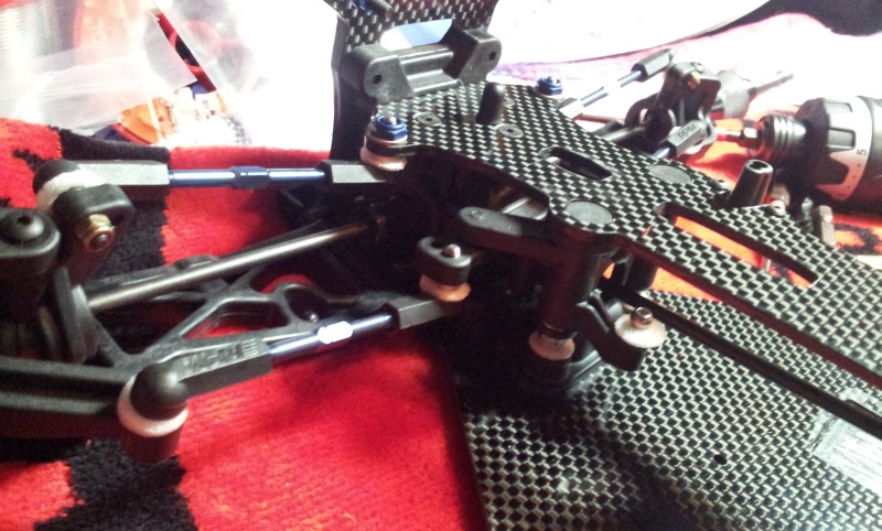

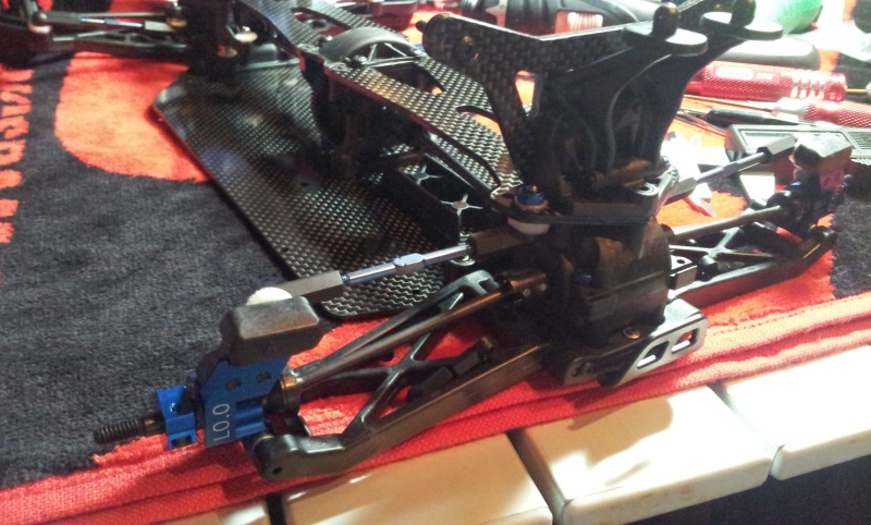

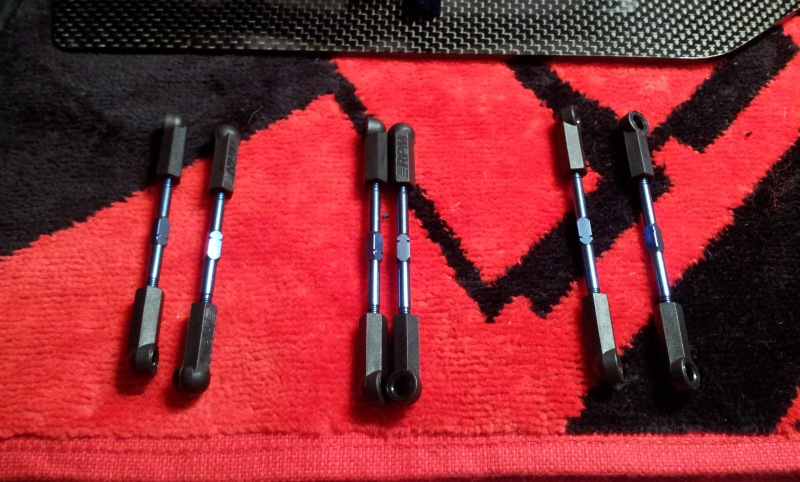

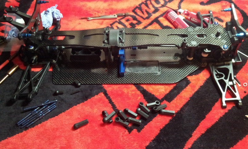

Als nächstes kommen die Lenkstangen und die oberen Querlenker dran.
Hier so macht man das heute:
http://www.youtube.com/watch?v=O8V5lIWQFVk
Dies ist der Original Tipp von Team Associated
Total easy zu machen. Kann ich nur empfehlen.
Erst mal nur grob zusammengeschraubt, die Fahrwerksvermessung erfolgt später aber dann präzise mit entsprechenden Einstell-Lehren auf einer planen Oberfläche.
Antriebsachsen ganz normal bauen, ich lasse die kleinen Madenschrauben immer weg. Dafür werden die Stahl-Sicherungsringe mit Sekundenkleber fixiert. Da fliegt nichts mehr weg.
Ich seh grad auf den Fotos, dass mir eine von den 3 Slipperscheiben verrutscht ist. Wird sofort korrigiert.

Eh andi wollte nur kurz sagen das die ein Slipper scheibe nicht ordentlich Montiert ist.
MFG |
