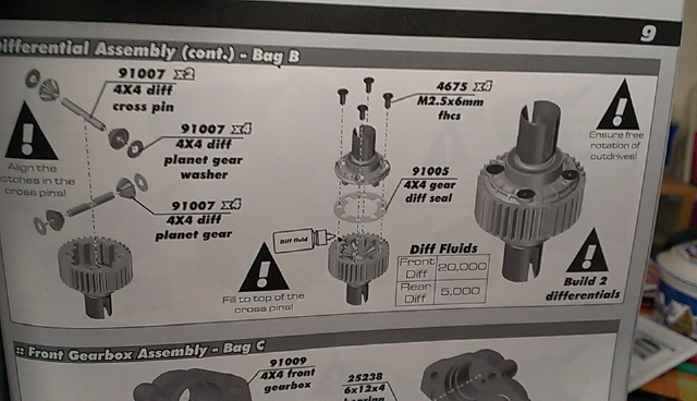

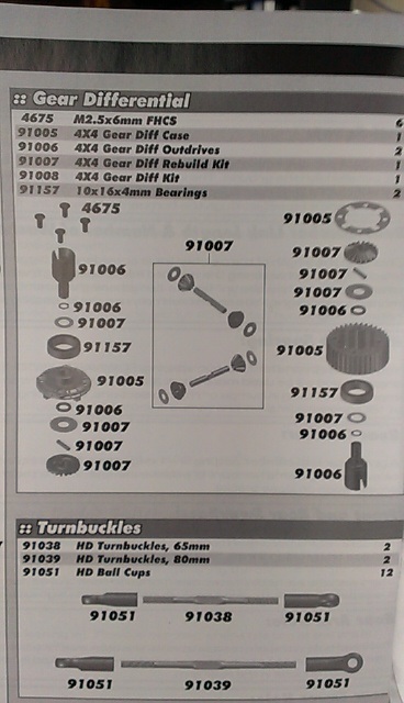

Verfasst am: 23.11.2012, 17:00 • Titel: |
Kann man eigentlich die diffdichtung 91005 auch Einzel kaufen? |
