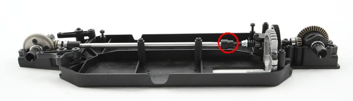

    Wahrscheinlich ist bei dir die Madenschraube locker, welche den Mittelwellen-Mitnehmer mit der Slipperwelle verbindet.
    Ist eine kleine M3 Inbusschraube (1,5mm), welche man am besten mit Schraubenlack sichert, weil sie sich sonst immer wieder lockert!

    BeitragVerfasst am: 05.04.2010, 11:59    Titel:
    Musst du gar nicht! Einfach den Akku rausnehmen, dann kommst du seitlich an die Madenschraube heran! (Das Bild sollte dir nicht Gegenteiliges suggerieren Laughing hatte aber im Moment leider nichts Besseres zur Hand)

    Hoppla, Brushless-Racer war schneller... mein letzter Beitrag hat sich auf Adragon bezogen.
    Brushless Racer, der Sparrowhawk hat Kegeldiffs. Da kann die Diffschraube nicht lockern. Eher ist da wirklich irgendwo eine Madenschraube locker.

    BeitragVerfasst am: 05.04.2010, 13:11    Titel:
    OK es funktioniert wieder, Allerdings ist der Spielraum von funktionieren zu nicht funktioniern extrem klein... ISt das normal? MAn muss die SChraube nur so viel drehen, das man es selbst fast nicht merkt.
