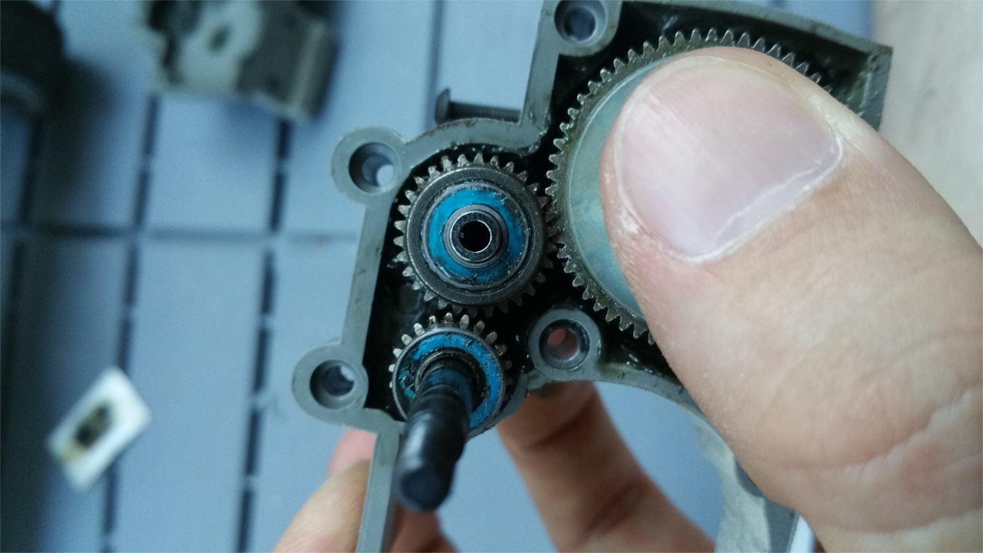

Dann plötzlich: Nichts geht mehr, fiese Geräusche aus dem Getriebe... Oh nein, bloß nicht irgendwelche Zahnräder, die meinen, rund sehen sie schöner aus.. War es am Ende wohl nicht, ein Blick ins innere zeigt:
Die Kugellager haben sehr viel Spiel, hier ein Bild einmal zusammen

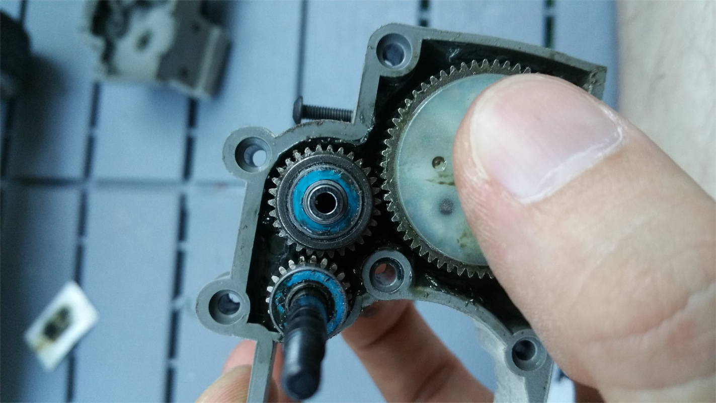

und einmal auseinander

Nachdem ich die Lager getauscht habe habe ich es natürlich direkt mal ausprobiert... Ohne Erfolg, immernoch dreht der Motor aber das Auto bewegt sich kein bisschen. Da wollte ich mich grade zum Diff vorarbeiten da lacht mich das Zahnrad am Motor an. Es hing da einfach so rum, die Madenschraube, die das Zahnrad am Motor halten sollte hat sich verabschiedet. Es waren also nicht die Lager, sondern lediglich eine Gewindeschraube, die ich verloren habe :/
Die Verzahnung und die Lagerung sind also auch nach knapp 20 Akkus immernoch top, bin bisher aber auch nur an 2S gefahren.

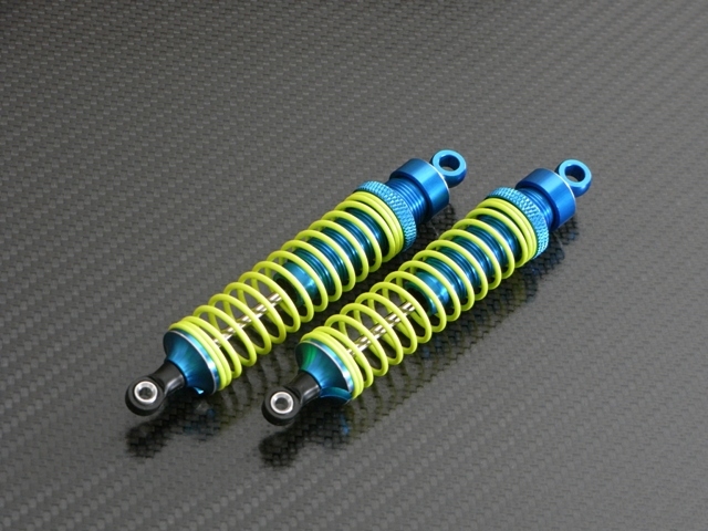

Nachdem ich mir durch etliche Überschläge die Dämpfer hinten verbogen hatte habe ich dem guten Tamiya Dämpfer verpasst.
