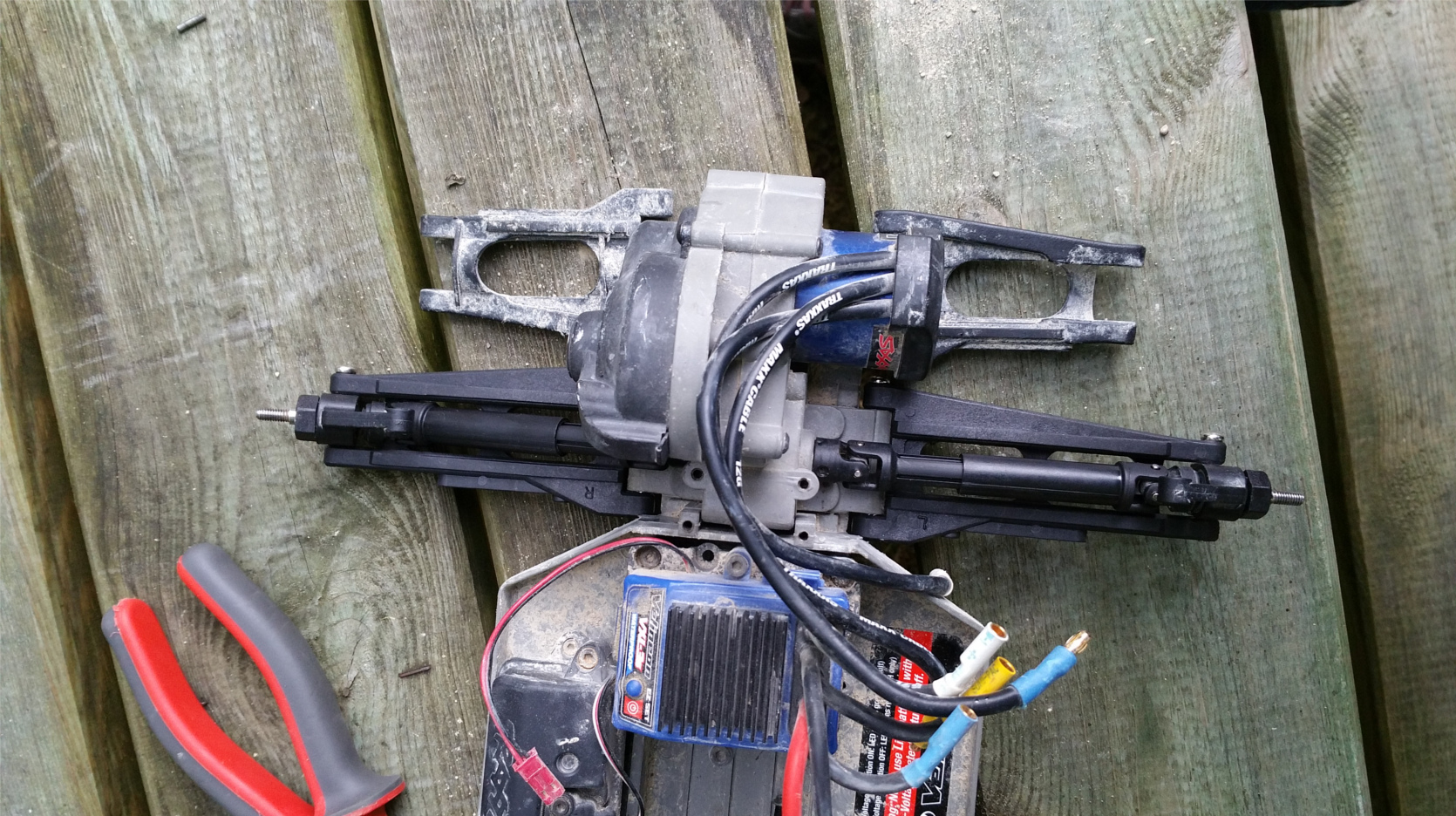

    Fazit:
    Es ist wirklich viel breiter, und obwohl Diffausgänge/ Antriebswelle und Radträger beim Bandit und Rustler gleich sind (sein sollen), passt es nicht so ganz.
    Die Sterne, die die Antriebswelle mit dem Diffausgang und der Antriebswelle außen verbindet sind beim Bandit kleiner. Also entweder haben sie Spiel oder passen nicht rein. Das generell zu verbinden ist auch eine *** Arbeit -.-'
    Zudem ist die Spurstange vom Rustler nicht lang genug, was komisch ist...
    Werde mich morgen nochmal dransetzen Smile

    Antriebswelle außen 2753X
    Antriebswelle 1951
    Diffausgänge 4628R
    Ich sag ja ich setz mich nochmal in Ruhe dran, vielleicht bin ich mit 2 gebrochenen Armen (die hab ich wirklich Very Happy) nicht fähig dafür Smile

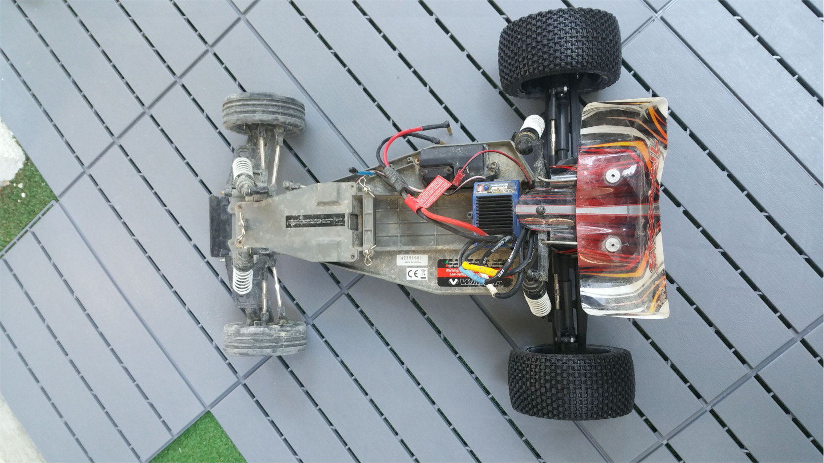

    So nach den ganzen Klausuren (ja, als Student hat man es nicht leicht) hatte ich endlich mal Zeit den Umbau fertig zu machen.
    Resultat:
    Die Felgen haben einen größeren Offset, zudem habe ich mal die Übersetzung auf von 26/76 auf 33/76 angepasst.
    Das Spiel in der Achse ist echt widerlich, die Radträger wackeln in den Querlenker min einen Millimeter, eher mehr.. Mal sehen wie ich das Problem beheben kann.
    Ich bin auf die Probefahrt gespannt Smile
