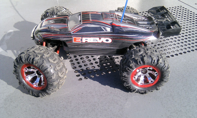

    habe jetzt mal erste (kleine) Umbaumassnahmen vorgenommen:
      die Räder vom Summit 1/16 sind drauf (siehe Bild)
      die Federvorspannung der Dämpfer habe ich etwas erhöht
    Ritzel und Hauptzahnrad habe ich bisher nicht verändert. Leider wird der Motor nach einem Akku (6 Zellen NiMH) meines Erachtens viel zu heiss (Anfassen absolut unmöglich).
    Scheinbar hat TRAXXAS zwischenzeitlich dem Mini E-Revo einen anderen Motor spendiert (T 550). Unser Car hat den T 380. Das von mir bestellte Ritzel mit 16 Zähnen hat somit einen zu grossen Innendurchmesser für die Welle und passt nicht (was bedeutet die Angabe 48-pitch, 2,3 mm shaft bei dem alten Ritzel? Shaft müsste dann ja der Wellendurchmesser sein!?).
    Derzeit sind ein 18er Ritzel und ein 55er Spur gear montiert.
    Welche Vorgehensweise würdet Ihr mir empfehlen, um die Temperatur des Motors runter zu bekommen? Ein 50er Spur gear habe ich ja jetzt hier rumliegen...
    Würde mich über ein paar Anregungen freuen.

    Shaft ist der Wellendurchmesser, ja.
    Mehr als runterritzeln bleibt dir nicht, Kühlkörper bringen die Innentemperatur nur beschränkt runter.

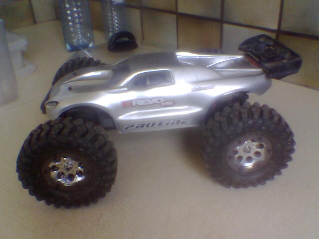

    ich habe mir auch mal grössere räder montiert und zwar die vom meinem axial honcho.
    sie wiegen ca. das doppelte von den stock wheels und haben einen durchmesser von ca. 10,5 cm.
    sieht zwar absurd aus funktioniert aber erstaunlich gut im gelände.
    bodenfreiheit ca. 6 cm. hab aber auch härtere federn mit ordentlich vorspannung drinnen.
    mit dem gearing 50/23 wird der regler klarerweise zu heiss.
    welches gearing soll ich da verwenden?
    55/16 ?
    oder gleich 55/11?
    danke!
