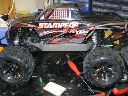

    Also ganz am Anfang sah er so aus

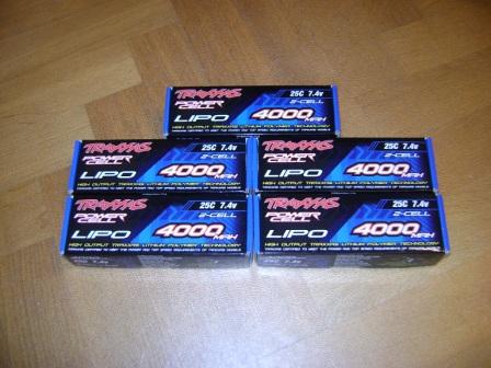

    Als aller erstes habe ich mir einmal 5 von den Traxxas Lipo 7,4V 4000mah Akku bestellt. Ja sie sind teuer aber
    1) in einen ´´4000´´ passen schon einmal 4300 rein Very Happy
    2) ich hatte ein gutes Angebot sodass ich 10 % gespart habe
    3) die Lipos sind absolut top ich kann nicht klagen. Cool

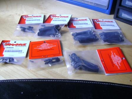

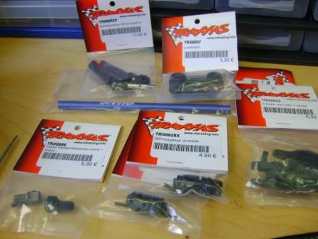

    Und ein paar Ersatzteile habe ich auch gleich mitbestellt.

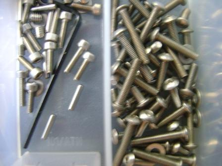

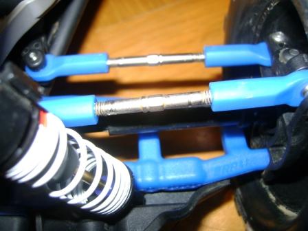

    Edelstahlschrauben

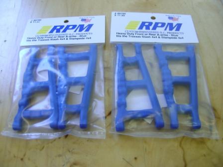

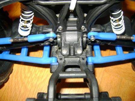

    Rpm Querlenker

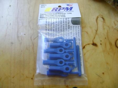

    Rpm Kugelpfannen

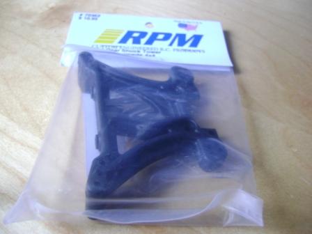

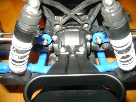

    Rpm Dämpferbrücke jetzt nur hinten die vordere wird noch nachgeschickt.

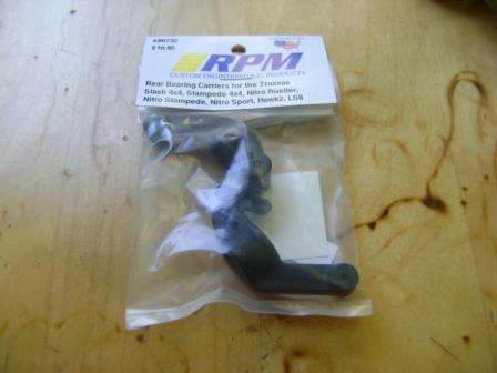

    Rpm Lenkhebel hinten

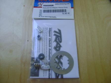

    Slipper Heavy Duty
    Der Slipper funktioniert sehr gut . Beim Originalen ich weiß nicht an was das gelegen hat waren diese Belege oder wie man die nennt so nach 15 Akkus eigentlich schon sogut wie weg Rolling Eyes

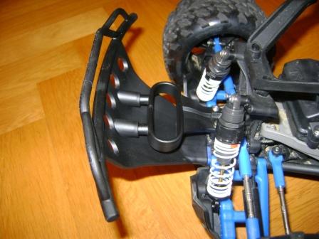

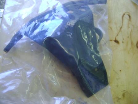

    Ich habe mir auch den Slash Bumper bestellt weil mir der Originale eher als Zierde vorkommt.

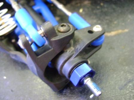

    Die originalen Traxxas Alu mitnehmer habe ich auch gekauft allerdings vergessen ein Foto zu machen Wink Sorry

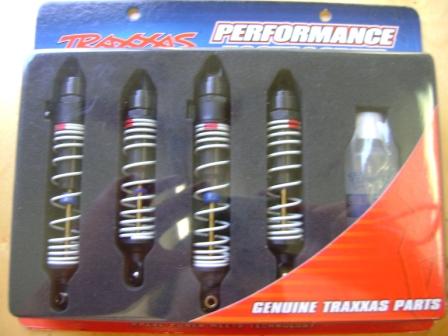

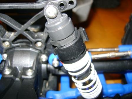

    Dann zum Schluss das aller beste neue Big Bore Dämpfer Smile

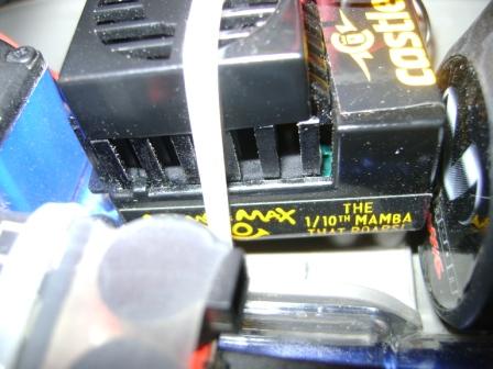

    Und den einen neuen Castle Creation Mamba Max Pro Regler

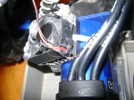

    Sonst Mit dem Originalen Traxxas Motor bin ich eigentlcih ganz zufrieden er wird zwar heiß 133°C Rolling Eyes Aber er hält und deswegen lass ich ihn mal drinnen.
    Sonst Habe ich die Traxxas Tqi Funke drinnen ( Original)
    Der Traxxas Regler ist ein Absoluter mist wird sau heiß und so Leisungsmäßig ist er ok aber naja ich hab ihn halt nicht gern.

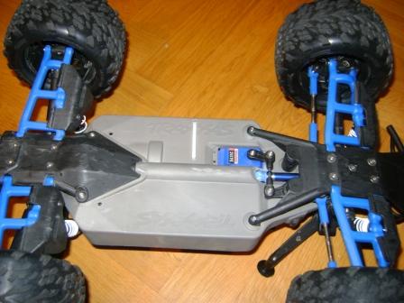

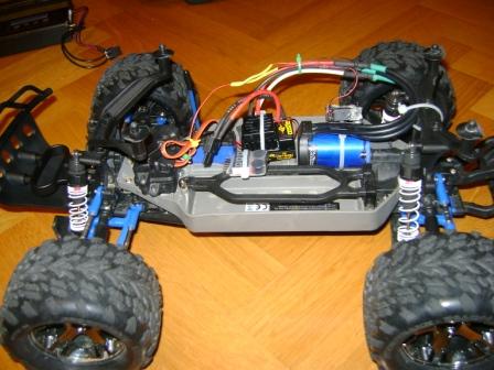

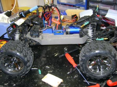

    So und Jetzt noch ein paar Bilder Vom Auto

    Wenn dein Motor und Regler so heiß werden, läuft irgendwas RICHTIG schief. 133° ist weit jenseits der Grenze, wo die Magneten ihre Kraft verlieren, wodurch der ganze Kram immer heißer wird. Irgendwann können dir dann auch die LiPos abfackeln deswegen, und dann ist deine Karre nur noch ein qualmender Haufen Plastik.
    Entweder hast du viel zu hoch geritzelt, oder irgendwas ist schwergängig.
    Der Traxxasregler wird normal auch nicht so heiß.
    Meine Slipperbeläge im Slash halten jetzt 3 Jahre. Wenn du die so runterschrubbst, hast du deine Slipper warscheinlich viel zu weit offen. Das könnte auch deine Motorhitze erklären, denn der ballert dauerhaft Leistung in eine durchdrehende Slipper.
    [/quote]
    1 slash und stampede das dind meiner meinung nach 2 Welten. Der Stampede hat viel größere Reifen und so das hat der slash nicht und ich habe mal den Slipper mal so gelassen wie er von Traxxas war und das scheint der Fehler gewesen zu sein.

    - welche der RPM-Teile lohnen sich wirklich? Bzw. welche der Original-Teile sind anfällig? (mal abgesehen von den Antriebswellen)
    - wie es aussieht sind die vorderen Stoßdämpfer an den inneren Befestigungspunkten der Stoßdämpferbrücke befestigt. Wie wirkt sich das auf die Fahreigenschaften aus?

    - wie sieht der Stampede mit der vorderen Stoßstange vom Slash aus? Könnte mir vorstellen, daß die recht weit übersteht. Bild mit Karo wäre super!

    Wirklich sinnvoll sind meiner Meinung nach nur:
    Frontrammer (schützt bei Frontaleinschlägen)
    Querlenker (IMHO nicht unbedingt nötig, wenn man keine allzu großen Sprünge macht, würde ich erst bei Bedarf kaufen)
    Die anderen Teile wie Radträger oder Dämpferbrücken haben zwar auch ihre Berechtigung, ich würde sie aber auch erst einbauen, wenn die Originalteile brechen.

    zu der dämpfer. bei den big bores habe ich es vorne höher gemacht sonst sackt das ding vorne eigentlich sehr ein und jetzt ist er auch so richtig hoch daher ich ihn nur zum bashen verwende ist das natürlich sehr vorteilhaft.
    mit dem setup habe ich mich noch nicht sehr beschäftigt jetzt habe ich ein 1000 öl drinnen also eher etwas weicher für meinen Geschmack aber eigentlich ist es meiner meinung fast etwas zu weich wird wohl so durch ein 1500 oder so ersetzt.
    zu den erfahrungen ja also die big bores machen wie gesagt einen rießen unterschied. sonst ja ich hab schon alle möglichen löcher bei den dämpferbrücken ausprobiert und so wie es jetzt ist ist es meiner meinung nach eigentlich das beste bis auf das öl. sonst hinten ist ein so ein dämpferchlip der breiteste gut und vorne ein breiter und dann so ein 2 oder 3mm ding . dann ist es absolut optimal. sinst fähr er sich mit dem neuen slipper sehr knackig aber ist auch sehr angezogen.
    und die stoßstange vom slash hat sich absolut gelohnt ich denke das sollte jeder machen der einen hat wenn man da auf der schnauze landet passiert genau nix oder front gegen die wand ----------> nix gar nix. also der sohnt sich sehr . sonst von der optik passt er auch eigentlich dazu ja er steht vor aber das macht das ganze ding irgendwie irgendwie bulliger und um einiges größer . zum foto bin zur zeit auf urlaub komme am dienstag wieder nach hause . kann dann paar fotos machen.
