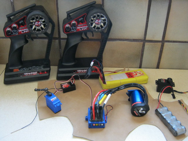

    Hab mir jetzt einen zweiten gebrauchten Traxxas 2.4 GHZ Sender gekauft und mit dem Stock Empfänger verbunden. Anfangs schien alles ok, doch dann wieder das PROBLEM.
    Sogar teilweise ohne dass ich überhaupt die Funke berühre, fängt das Fahrzeug plötzlich an Gas zu geben und wird dabei sukzessive schneller.
    Irgendwie total absurd das ganze. Keine Ahnung mehr was ich machen soll.

    Ja ganau das Versuche ich ja.
    Empfänger habe ich auch schon getauscht. Hat auch nichts gebracht.
    X-mal neu kalibirert. Machmal ging nicht mal das mehr. Also gleich nach Kalibrierung hat ESC grün geblinkt.
    Servo abgesteckt -> selbes Phänomen
    Dann Regler abgesteckt und externe Stromversorgung angesteckt.
    Servo auf Gaskanal gehängt. Servo fängt an in kleinen Schritten zu bewegen ohne dass ich was an der Funke mache.
    Also sowas komisches habe ich überhaupt noch nicht erlebt.
    EDIT: Servo hab ich auch einen anderen probiert. Selbes Phänomen.

    Batterien sind ok -> sind fast volle Eneloops. Grünes Licht leuchtet auch an der Funke.
    An sich kanns nur irgenwie mit dem ESC und der Kalibrierung zusammen-hängen. Nur wenn ich den ESC an den Lenkkanal hänge funkioniert er einwandfrei.
    Oder es sind Interferenzen der 2.4 GHz Funke.
    Keine Ahnung. Langsam machts mir auch keinen Spass mehr.

    Wäre es möglich, dass beide Traxxas TQ 2.4 GHz Sender das selbe Problem mit dem Gaskanal / Potenziometer aufweisen?
    Ist zwar unwahrscheinlich aber das Modell ist ja identisch und gebraucht sind auch beide Funken. Möglicherweise ein "Known Issue" ?
    Wäre mein letzter Erklärungsversuch.
    Wie gesagt des ESC kann ich ausschliessen, da der Servo wenn ich ihn an den Gaskanal hänge das selbe Problem aufweist.
    Servo und Empfänger sind auch getauscht worden.
